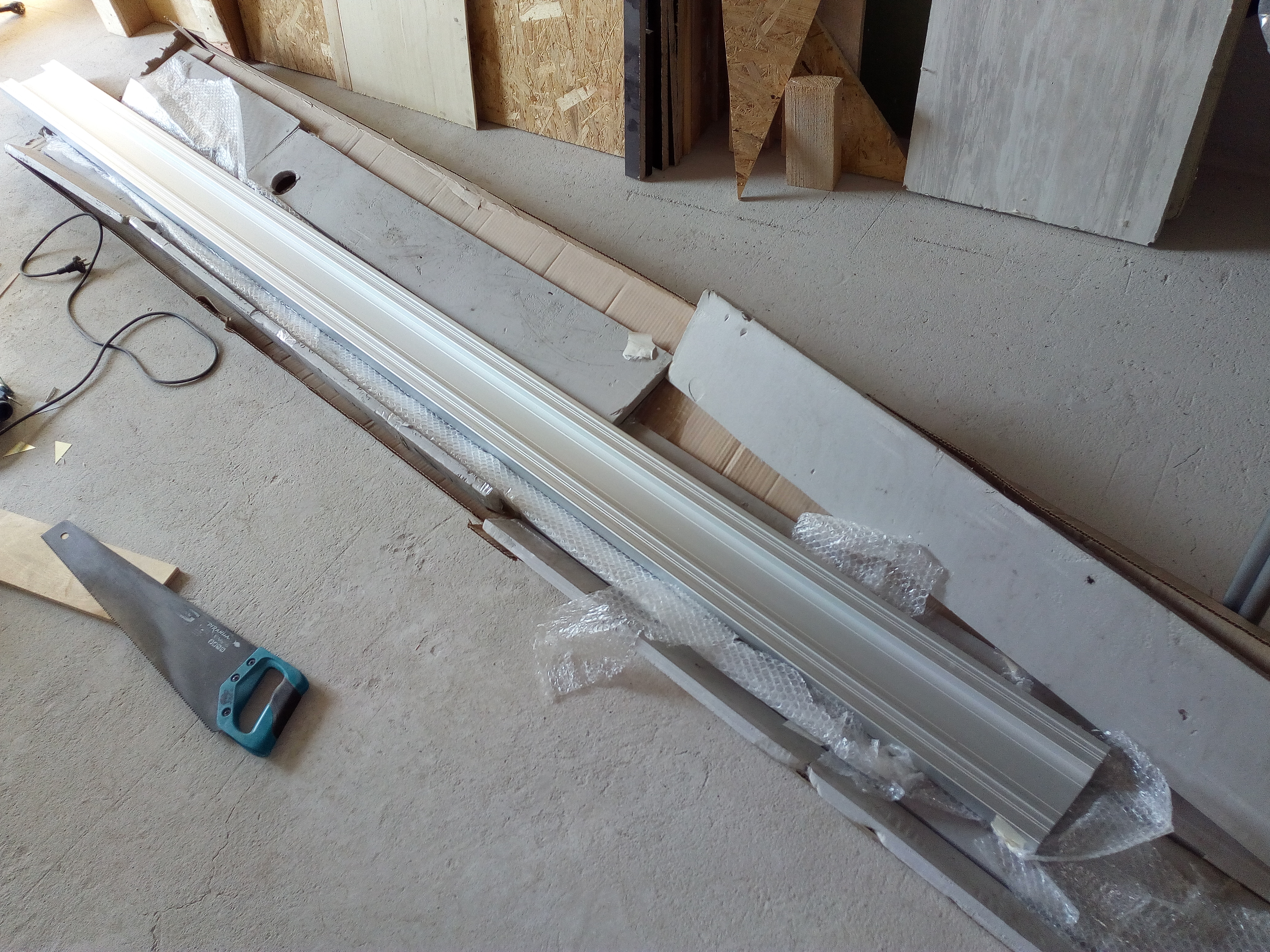

Наконец то и я обзавелся хорошим профилем.
IMG_20170729_180436[1].jpg (11142 просмотра) <a class='original' href='./download/file.php?id=117064&mode=view' target=_blank>Загрузить оригинал (5.99 МБ)</a>
Еле дотащил до квартиры, можно вместо штанги тягать. С одной стороны думается для совсем бюджетного станка на рельсах можно этот профиль и без усиления использовать если перемещения небольшие. С другой стороны приподнял я его за один конец плашмя и увидел неслабый такой прогиб, перевернул для проверки - профиль при длине в 3 метра прогибается на несколько миллиметров (я оцениваю что не больше пары мм, но мой глаз далеко не алмаз :) ).
В общем профилем доволен, спасибо Юрию.

Нормально доехал без обрешётки? А то я отправлял ребятам 4 куска в обрешётке, а профиль приехал с побитыми торцами.

Сообщения: 2477
Re: БРЕДОВАЯ ИДЕЯ - Универсальный алюминиевый профиль для ЧП
Доехал отлично. Пока тащил на 4 этаж пару раз приложил плохо защищенным концом об пол. После вскрытия 2 маленькие вмятины на углах которые не сделают погоды. Чтобы его помять надо наверное бросать с машины на бетонный пол.

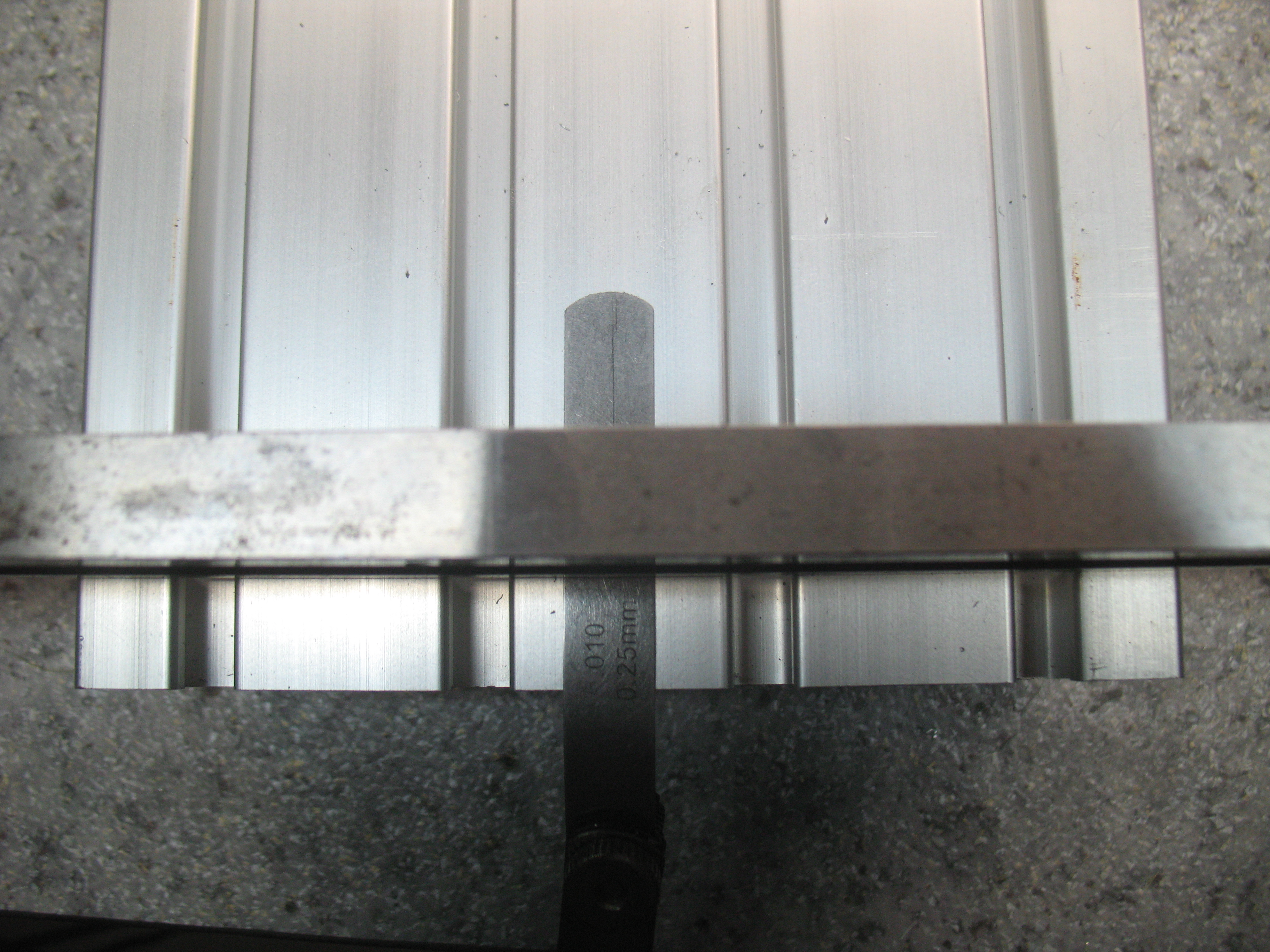

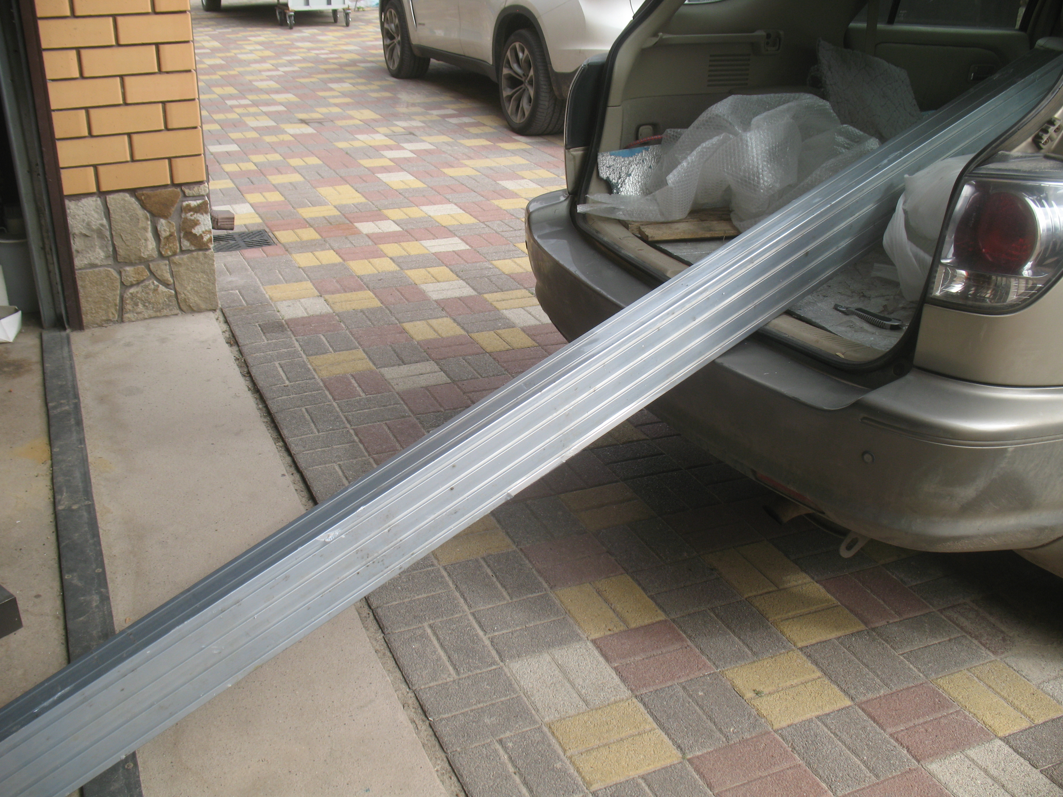

Сегодня наконец-то приехал профиль 80х160 мм, который на подкладку на порталы.
портал профиль 003.jpg (10559 просмотров) <a class='original' href='./download/file.php?id=119757&mode=view' target=_blank>Загрузить оригинал (4.28 МБ)</a>
Чуть не надорвался, 3-х метровый кусок весит около полтинника.
портал профиль 006.jpg (10559 просмотров) <a class='original' href='./download/file.php?id=119758&mode=view' target=_blank>Загрузить оригинал (4.02 МБ)</a>

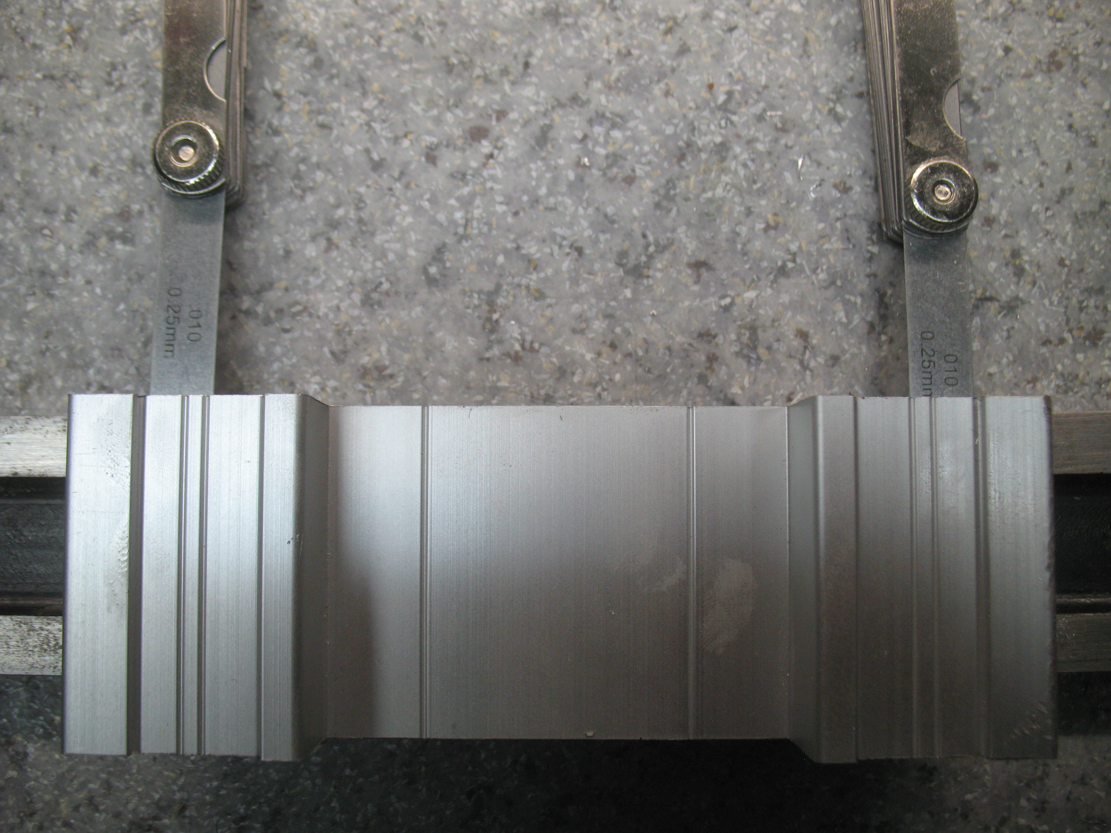

Хорош, внешняя стенка 4,5 мм, перемычки 6 мм. Но тоже кривой! :pssdoff:
В поперечном сечении прогиб внутрь по центру 0,25 мм.
портал профиль 016.jpg (10559 просмотров) <a class='original' href='./download/file.php?id=119759&mode=view' target=_blank>Загрузить оригинал (4.05 МБ)</a>

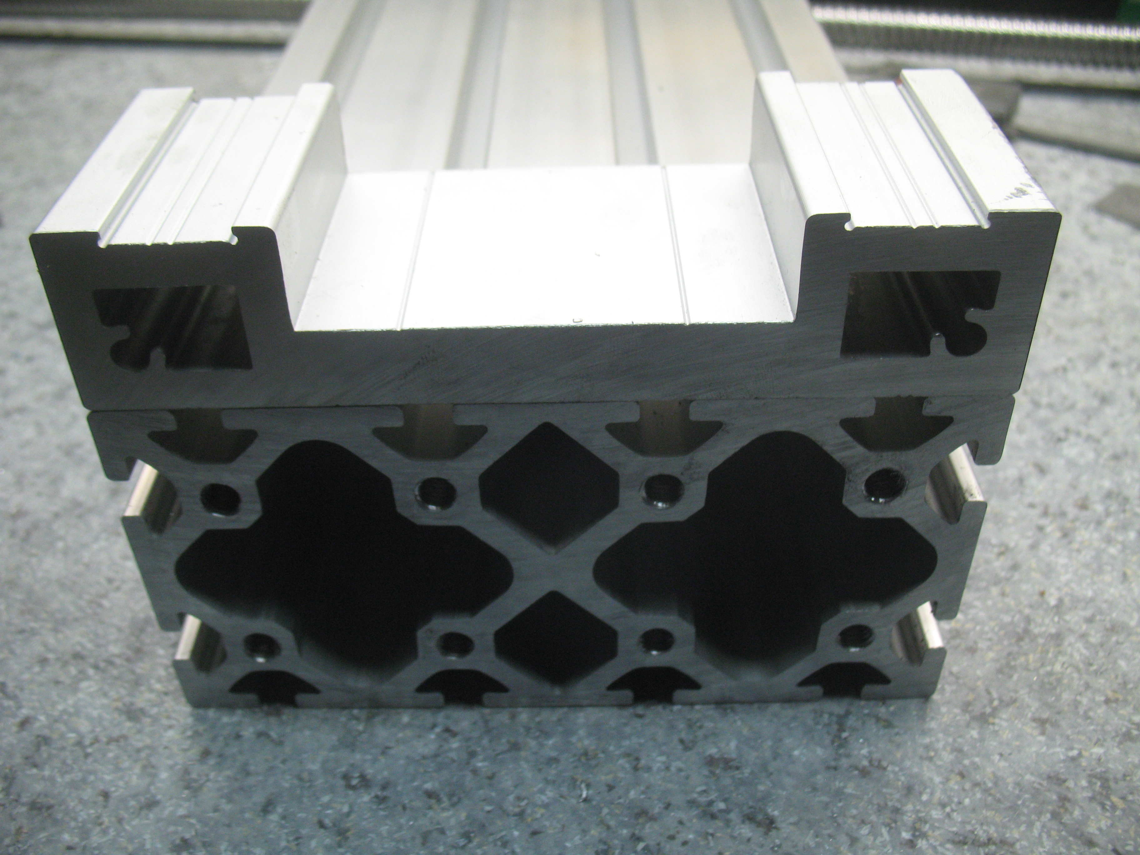

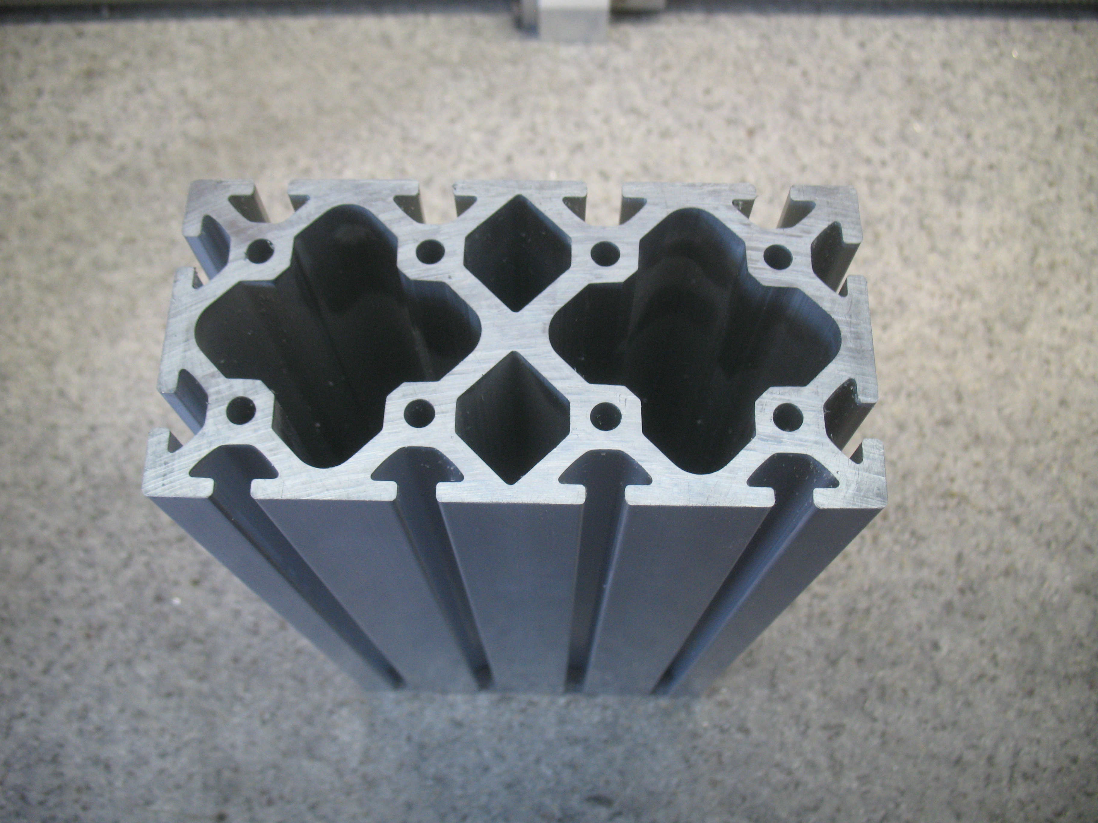

Я поначалу огорчился, перспектива ровнять плоскости и на этом профиле та ещё.
Но когда сверху положил свой не фрезерованный профиль, он стал как влитой. Как будто именно для него эту выемку специально и сделали.
Решил измерить свой, так и есть. У моего горб 0,25 мм, у этого выемка 0,25 мм.
портал профиль 011.jpg (10559 просмотров) <a class='original' href='./download/file.php?id=119761&mode=view' target=_blank>Загрузить оригинал (2.08 МБ)</a>
Короче, женидьбу можно считать удачной. Супруги идеально подходят друг другу. :lol:
