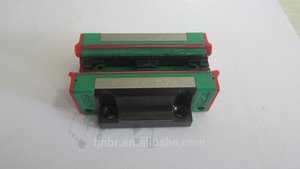

crazy2k писал(а):Значит эти каретки не полный аналог хивина(((
Они ВООБЩЕ не аналог - только по "посадочным местам", да по "поверхностям качения" могут быть близко к хайвину.
Опять-же "картинка для размышлений":
HIWIN-new-products-low-noise-linear-guideway.jpg (2939 просмотров) <a class='original' href='./download/file.php?id=119116&mode=view' target=_blank>Загрузить оригинал (295.26 КБ)</a>
Видимо поэтому "оригинал" можно закрепить винтами М4, а вот "почти оригинал" на такой "финт ушами" уже не способен...

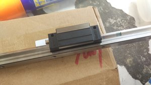

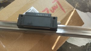

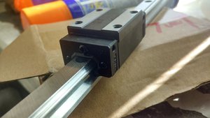

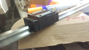

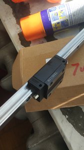

Кому интересно, вот фото кареток и рельсы от Славы Kitaez-CNC
Сравнить не с чем и нечем, но думаю для дерева это лучше чем цилиндрические рельсы. по деньгам практически так же выходит. За счет веса доставка профильных выходит дешевле.
Внутри все шары плотником, направляшки под шарики палированные. Но в одной есть полоска, канавка черная. Вроде не люфтят.
