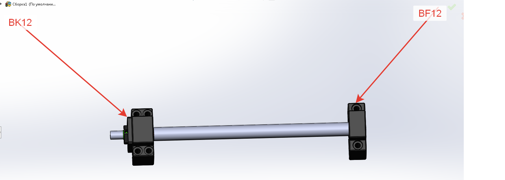

Как правильно устанавливать ШВП на опоры BK12+BF12???
1. Растянуть ШВП между опорами.
2. Зафиксировать ШВП на опоре BK12 там стоят 2 радиально упорных подшипника, а второй конец просто поддерживается BF12

Второй вариант.
В опоре bf подшипник гуляет по посадочному месту.

А если поменять в опоре BF подшипник на радиально упорный и создать небольшое натяжение, чтобы избежать провисание ШВП.
У меня ШВП 1400мм.

Нельзя в bf опоре зафиксировать подшипник. Он свободно проходит в обе стороны. Если только какой-то упорный буртик колхозить.
Сообщения: 13713
Re: Как правильно устанавливать ШВП+BK12+BF12?
Там нет упорного бортика в который бы мог упиратся подшипник. И на легких станках нельзя натягивать винты поскольку сам станок согнет.

crazy2k писал(а):А если поменять в опоре BF подшипник на радиально упорный
Посмотрите внимательнее на чертежи данной опоры, подшипник в посадочном месте гуляет по всей глубине отверстия под него и ничем не фиксируется от осевого смещения.
От того, какой там подшипник - картина не поменяется.

Спасибо огромное! Я думал он просто запрессован и меня сильно смущало, что что на разных чертежах и фото, этот подшипник стоит по разному))))
Сообщения: 7490
Винтик, кстати, подвержен температурному расширению и сжатию, поэтому он в поддерживающей опоре и "плавает".

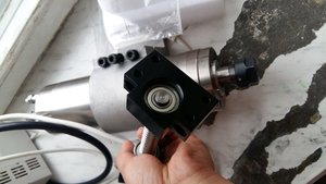

Приехали опоры BK\BF подшипник в опоре BF стоит мертво, не двигается по посадочному месту.
Что делать? Выпресовывать и растачивать посадочное место?
Enot_1 писал(а):В опоре bf подшипник гуляет по посадочному месту.

crazy2k писал(а):Что делать? Выпресовывать и растачивать посадочное место?
Для начала краску смой. Скорее всего на краску подшипник прилип.

Выбил подшипник молотком через оправку. Попробую смыть краску.
