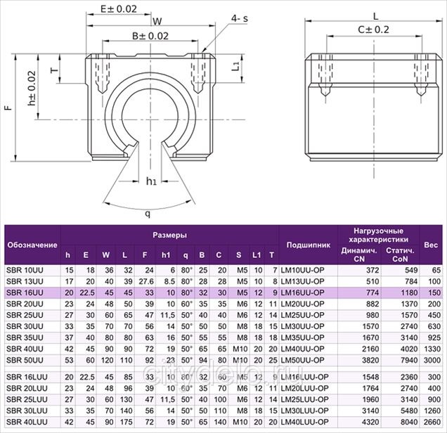

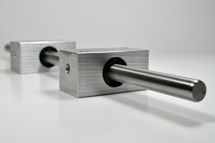

kozlovod69 писал(а):Точность жесткость долговечность у круглых ниже.
Давайте отделять мух от котлет. Есть валы на опоре и есть каретки. Валы, как правило, имеют твердость 60ед. Я думаю это вполне сравнимо с профильными рельсами. Плоскость контакта как у профильных рельс так и у цилиндрических одинаковая, т.е. точечная (шарик в каретке касается одной точкой, а не так как здесь писали что мол шарик лежит в ямке равной диаметру шарика). Как видите профильные и цилиндрические направляющие в этом почти идентичны.
Каретки: недостаток кареток для цилиндрических направляющих именно в алюминиевом корпусе. Мало того что он косой-кривой так он еще и "жидковат". НО! Если же линейный подшипник запрессовать в железный блок
ситуация изменится только в лучшую сторону. Подшипнику просто некуда будет "разжиматься" и все люфты уйдут. Зазор в ручейках линейных подшипников и кареток профильных рельс почти одинаков потому при хорошей "оправке" и тот, и тот вариант будут работать весьма неплохо.
Хотите получить жесткую и точную конструкцию с минимальными люфтами используйте линейные втулки с тефлоном или POM в качестве материала скольжения
2222.png (11175 просмотров) <a class='original' href='./download/file.php?id=109150&mode=view' target=_blank>Загрузить оригинал (451.1 КБ)</a>

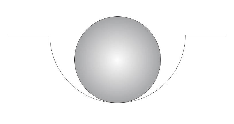

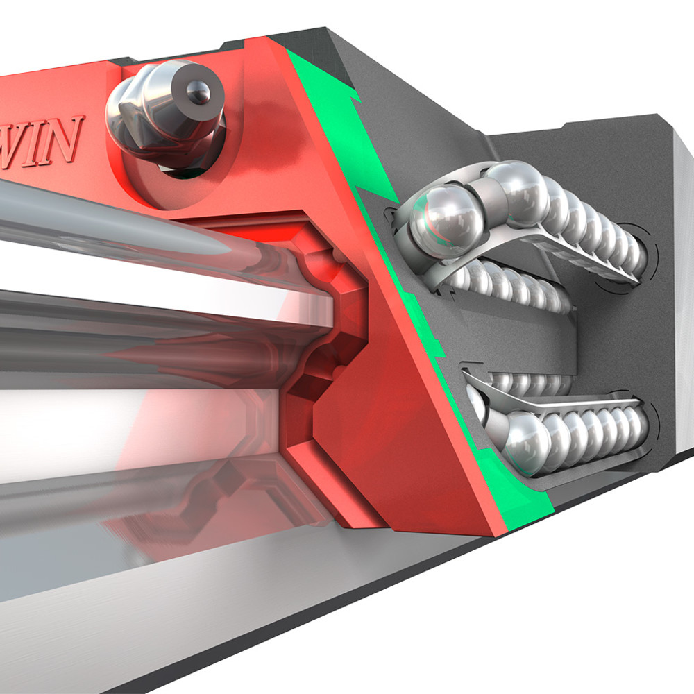

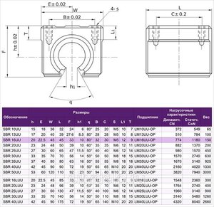

Автор тему начал - станок по дюралю?
http://darxton.ru/wiki-article/vybor-na ... ka-s-chpu/
В профильных рельсах сделаны специальные дорожки качения, в результате нагрузка на каретку распределяется по рабочей поверхности дорожек качения равномерно - профиль касания шарик-рельс уже не точка, а дуга. Профильные рельсы отличаются высокой точностью и прямолинейностью, высокой грузоподъемностью, высокой износоустойчивостью, низким люфтом или полным его отсутствием.
площадь касания шариков. (11145 просмотров) <a class='original' href='./download/file.php?id=109158&mode=view' target=_blank>Загрузить оригинал (168.26 КБ)</a>
нагрузки на каретку sbr (11145 просмотров) <a class='original' href='./download/file.php?id=109159&mode=view' target=_blank>Загрузить оригинал (133.24 КБ)</a>

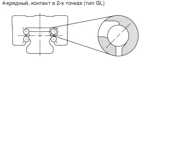

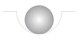

Сообщение kozlovod69 »
Профиль касания шарик-рельс уже не точка, а дуга?
fc1225e6d83c.jpg (11140 просмотров) <a class='original' href='./download/file.php?id=109160&mode=view' target=_blank>Загрузить оригинал (20.15 КБ)</a>
Nikomas
Сообщения: 721
Репутация: 64
Откуда: Беларусь
Re: Китайские комплектующие.
Сообщение Nikomas »
kozlovod69 писал(а):профиль касания шарик-рельс уже не точка, а дуга.
Откуда там дуга?
2017-04-17_154814.jpg (11139 просмотров) <a class='original' href='./download/file.php?id=109167&mode=view' target=_blank>Загрузить оригинал (12.05 КБ)</a>
