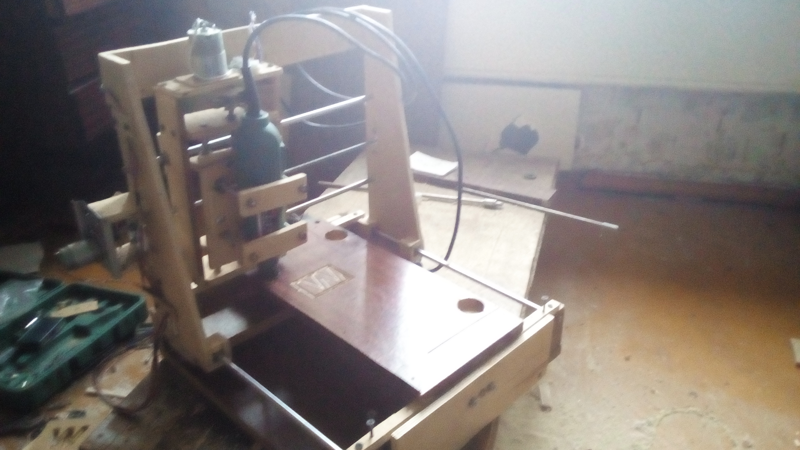

Всем доброго времени суток.
Наконец то закончен первый станочек из фанеры..
т.к. тратиться на шаговые двигатели не охото, было решено взять моторы постоянного тока из старых струйных принтеров. От туда же и направляющие и энкодеры..
Фото:
IMG_20170324_180012.jpg (12728 просмотров) <a class='original' href='./download/file.php?id=107084&mode=view' target=_blank>Загрузить оригинал (1.19 МБ)</a>

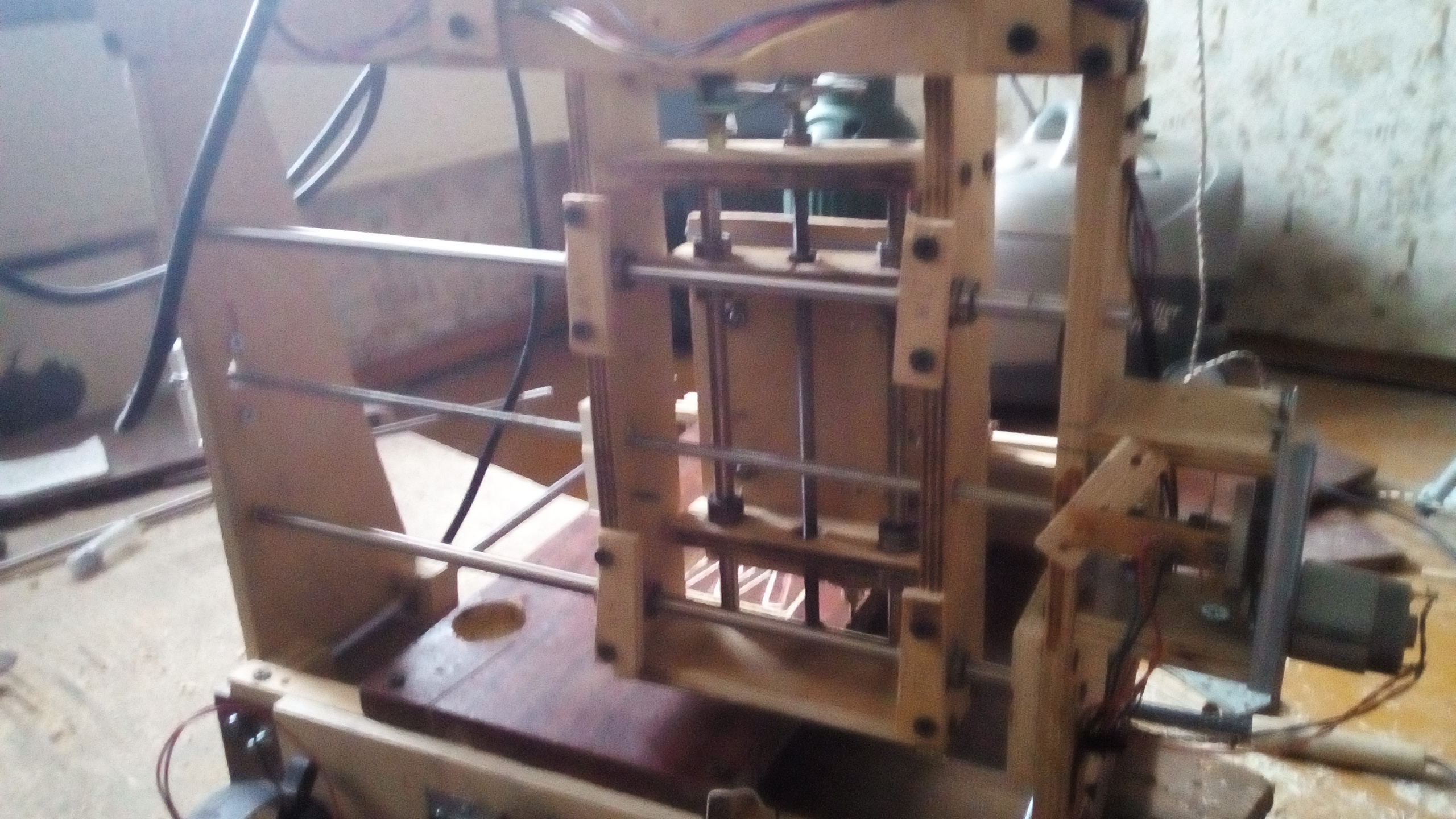

Пришлось заказать на Ebay линейные подшипники внутренним диаметром 8 мм. (примерно 300 руб. 10 шт.) и подшипники качения внутренним диаметром 6 мм (также примерно 300 руб. за 10 штук).
Так же куплены две шпильки М6 длиной 1 м. (около 100 р. за метр.)
В качестве электроники выбрал ардуино мега (куплено в Ebay за 400 руб) + Плата расширения для управления моторами Motorhield v 1. (Цена 100 р.)

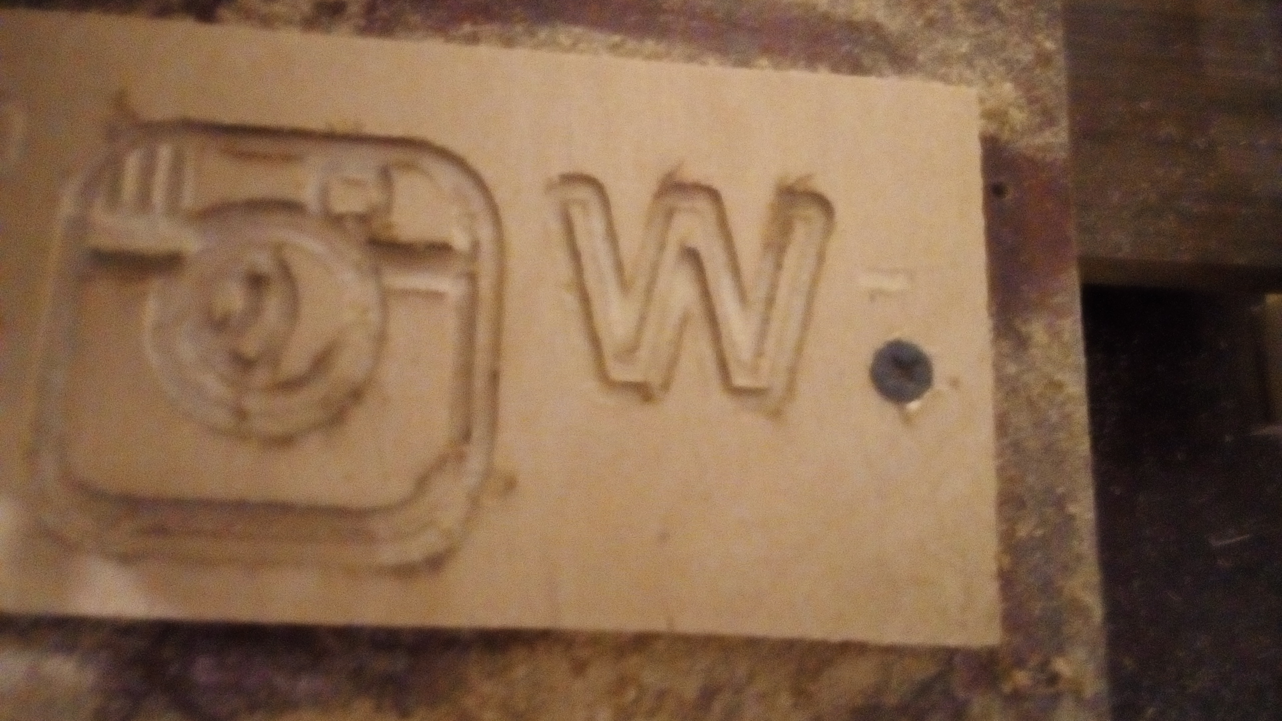

Видео работы станочка (Youtube): https://www.youtube.com/watch?v=j5dMaj5l2gk&t=21s
И гравировка самодельной фрезой из сверла: https://www.youtube.com/watch?v=3l74Qfh ... e=youtu.be
Еще фото:
IMG_20170323_155749.jpg (12728 просмотров) <a class='original' href='./download/file.php?id=107091&mode=view' target=_blank>Загрузить оригинал (691.21 КБ)</a>
IMG_20170323_155800.jpg (12728 просмотров) <a class='original' href='./download/file.php?id=107092&mode=view' target=_blank>Загрузить оригинал (1.32 МБ)</a>
IMG_20170323_204017.jpg (12728 просмотров) <a class='original' href='./download/file.php?id=107093&mode=view' target=_blank>Загрузить оригинал (1.19 МБ)</a>
Всё работает. Но конечно жесткость станка хромает.
