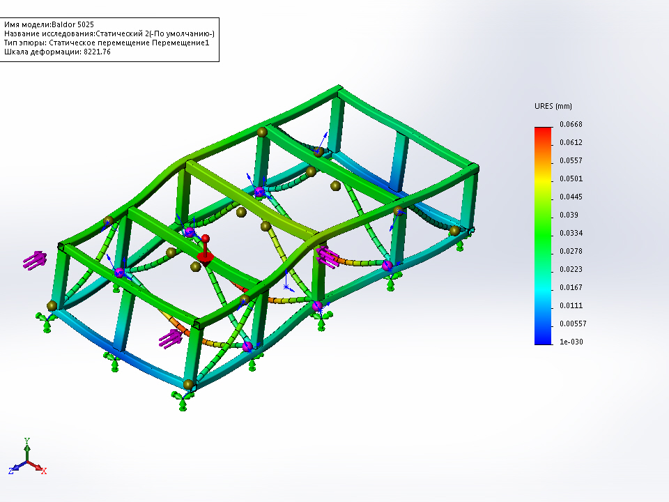

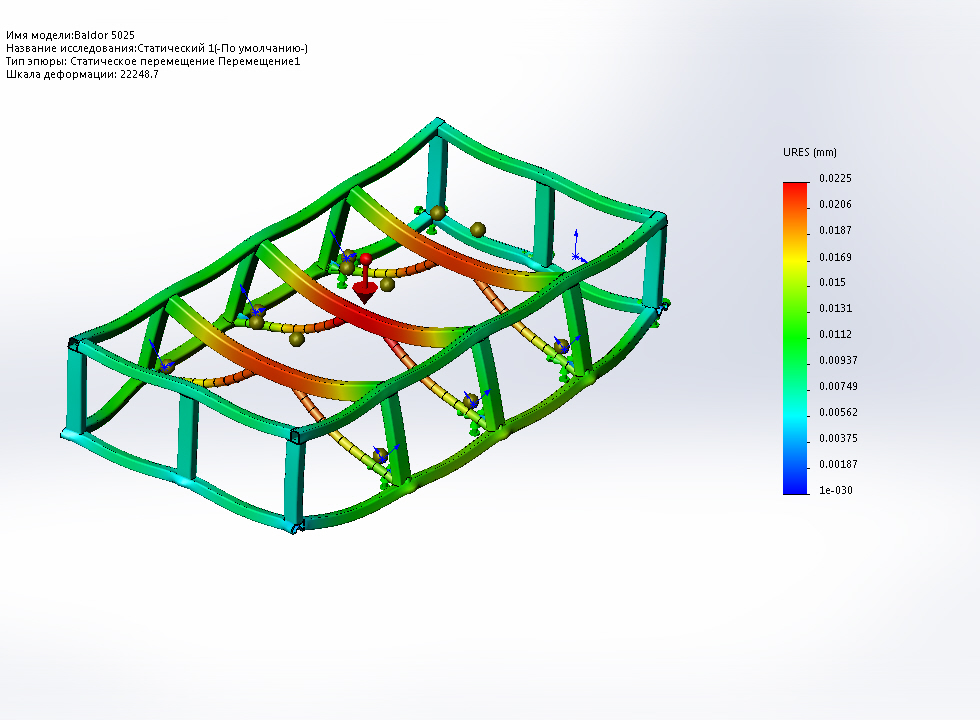

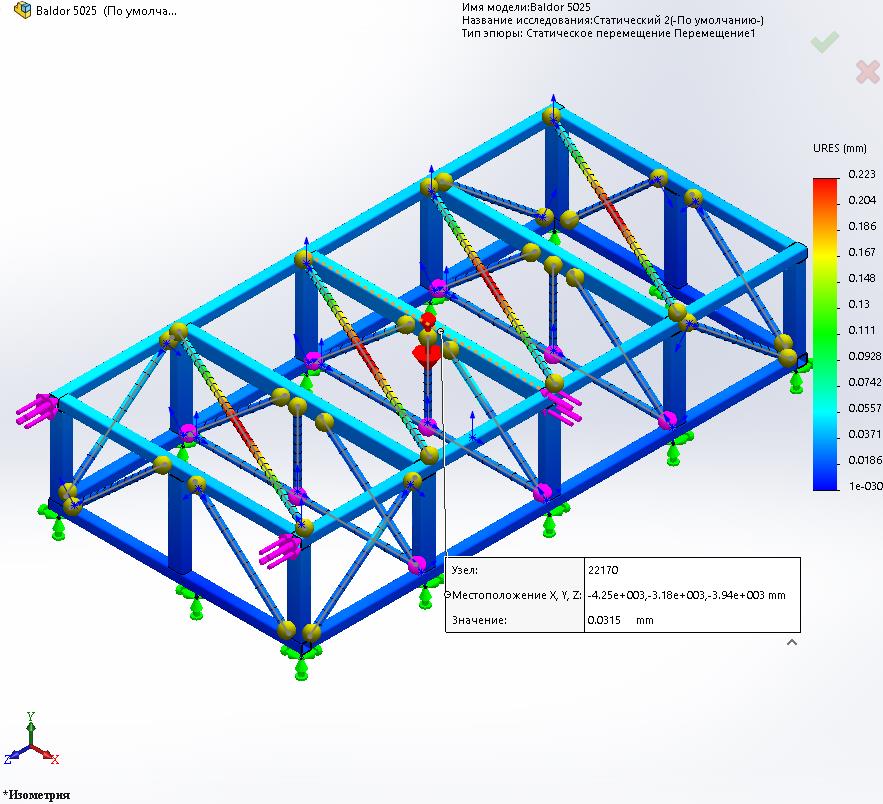

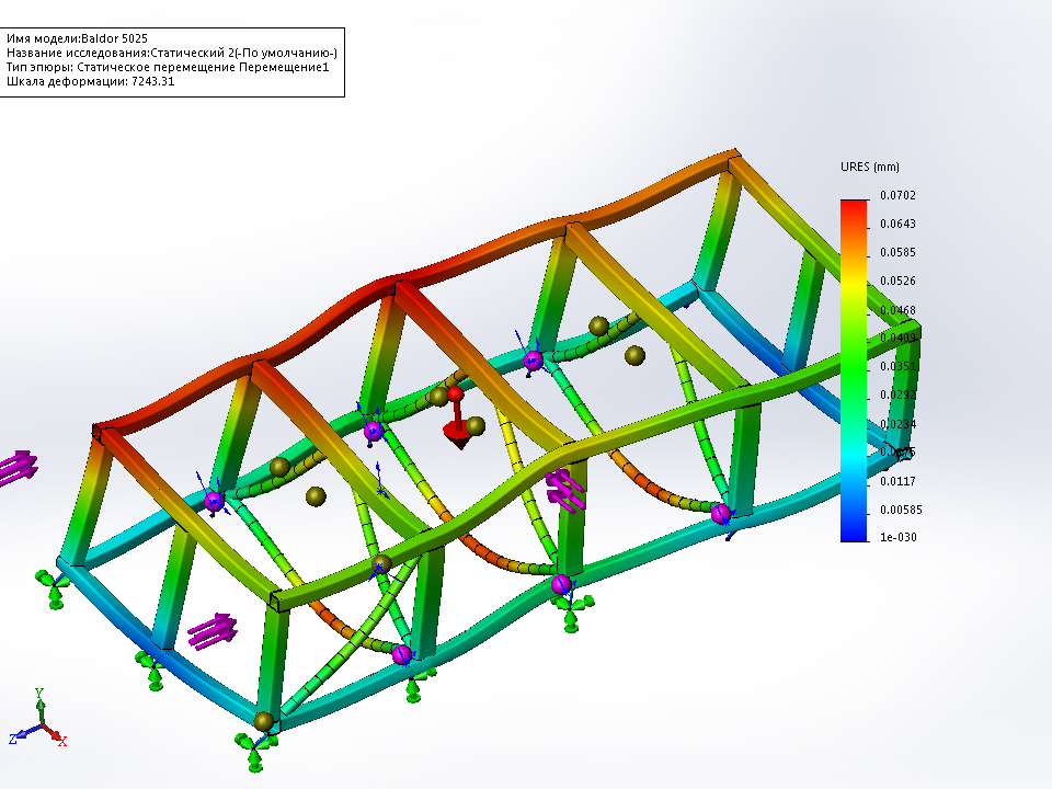

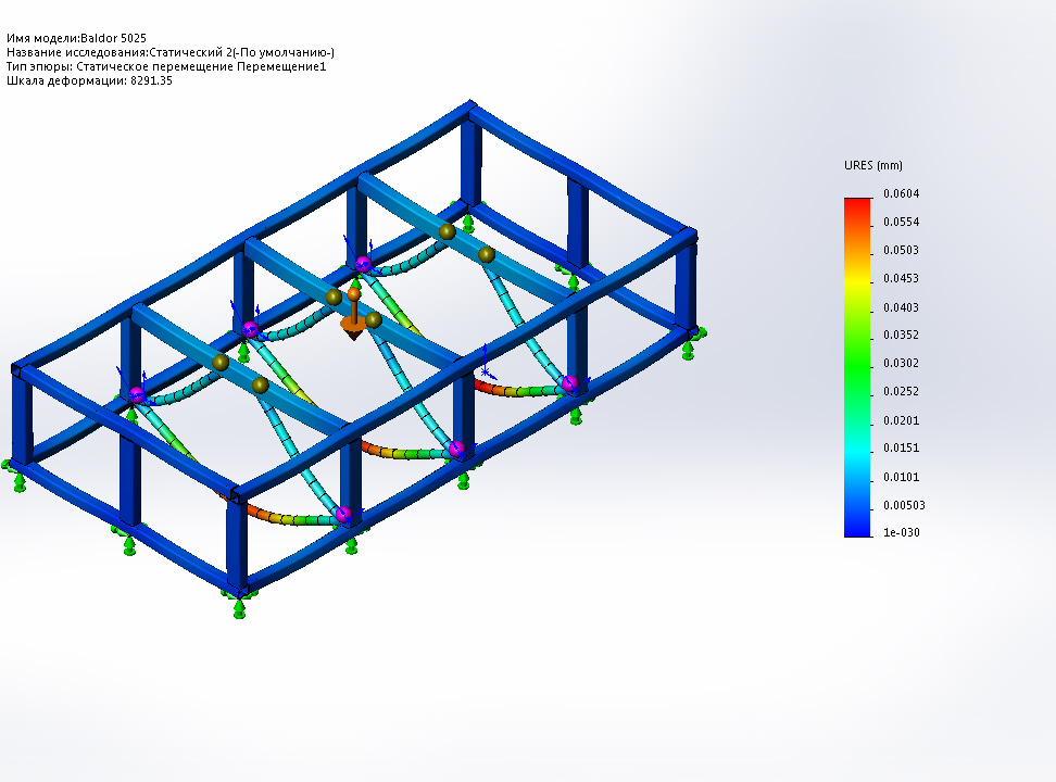

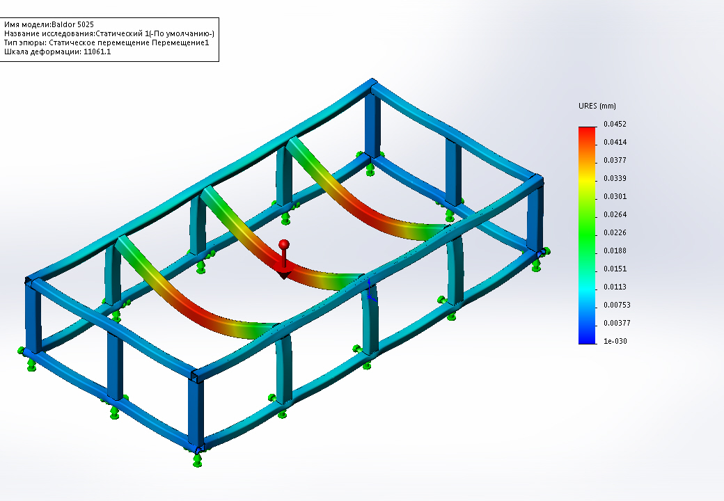

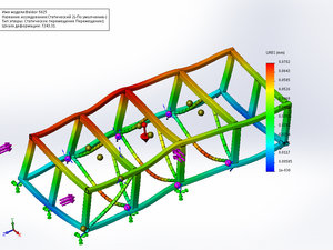

Может кому будет интересно, как ведет себя под нагрузкой сварная пространственная рама.
Нагрузки:
- собственная масса профилей
- продольная боковая нагрузка 3500Н (торможение всего портала со скорости 25 м/мин на дистанции 10мм)
- поперечная боковая нагрузка 1500Н ( торможение каретки оси Z со скорости 25 м/мин на дистанции 10мм).
Только собственная масса:
собственная масса без распорок.JPG (6614 просмотров) <a class='original' href='./download/file.php?id=105889&mode=view' target=_blank>Загрузить оригинал (319.45 КБ)</a>
собственная масса с распорками и тягами.JPG (6614 просмотров) <a class='original' href='./download/file.php?id=105890&mode=view' target=_blank>Загрузить оригинал (308.59 КБ)</a>
собственная масса с распорками.JPG (6614 просмотров) <a class='original' href='./download/file.php?id=105891&mode=view' target=_blank>Загрузить оригинал (297.36 КБ)</a>
С дополнительными нагрузками:
собственная масса с распорками и тягами и боковой нагрузкой.JPG (6614 просмотров) <a class='original' href='./download/file.php?id=105892&mode=view' target=_blank>Загрузить оригинал (310.43 КБ)</a>
собственная масса с распорками и тягами и боковой нагрузкой1.JPG (6614 просмотров) <a class='original' href='./download/file.php?id=105893&mode=view' target=_blank>Загрузить оригинал (397.76 КБ)</a>
собственная масса с распорками и тягами и боковой нагрузкой2.JPG (6614 просмотров) <a class='original' href='./download/file.php?id=105894&mode=view' target=_blank>Загрузить оригинал (329.67 КБ)</a>
собственная масса с распорками и тягами и боковой нагрузкой3.JPG (6614 просмотров) <a class='original' href='./download/file.php?id=105895&mode=view' target=_blank>Загрузить оригинал (325.57 КБ)</a>
собственная масса с распорками и тягами и боковой нагрузкой4.JPG (6614 просмотров) <a class='original' href='./download/file.php?id=105896&mode=view' target=_blank>Загрузить оригинал (110.77 КБ)</a>

Re: Симуляция деформаций станины 5000х2500 из труб
Сообщение AlexKaz »
У Вас нагрузки в скоростях. Считали по сопромату динамический коэффициент?
Расчёты на устойчивость, вибрацию, критические режимы, база по тау, мехатронике
ukr-sasha
Сообщения: 3343
Репутация: 2181
Откуда: Киев, Украина
Сообщение ukr-sasha »
Нагрузки не в скоростях, а в ньютонах.
Нагрузки возникают из за сил инерции.
AlexKaz
Сообщения: 13
Зарегистрирован: 15 мар 2017, 12:22
Сообщение AlexKaz »
C ускорением напряжения лягут на картинках равномернее.
v^2/2=0.087 ~ 9.81*h=0.0981 м/c^2.
aegis
Сообщения: 3115
Репутация: 1810
Настоящее имя: Михайло
Сообщение aegis »
AlexKaz, зачем так считать.
V^2-V0^2=2a*S. V0=0; => a=V^2/2S
в системе СИ
S=10мм=0,01м
V=25м/мин=0,417м/с
а=8,68м/с^2 тоесть почти g
умножаем ускорение на массу подвижной части и получаем силу. смею предположить, что Саша закладывал портал массой 400кг и ось зет 172кг (наверно многовато по массе, да ладно главное методика описана)

ukr-sasha
Сообщения: 3343
Репутация: 2181
С запасом на ошибки симуляции и расчетов. Только у меня почему то g в два раза больше и масса в два раза меньше получились...
В данном случае ошибка на пользу. :-)
Наверное стоит ещё отметить, что сечения труб такие:
- верхний и нижний пояс - 100х100х8
- опоры и перекладины - 150х100х8
- диагональные опоры под перекладинами - 80х80х8
- остальные 50х50х4

ukr-sasha писал(а):Только у меня почему то g в два раза больше и масса в два раза меньше получились
я в 6 утра писал, мог и просчитаться, но не сильно ибо школьный курс физики помню. сейчас пересчитал вроде двойку не потерял нигде

Скорее я ошибся, только где не пойму.
Заданы начальная скорость 25 м/мин, время торможения 0.024 сек, масса 200 кг.
Ускорение у меня получилось 17 с копейками м/сек^2.
Верно?

aegis, точно, спасибо.
a~dv/dt~v/t=17.36 м/с^2.

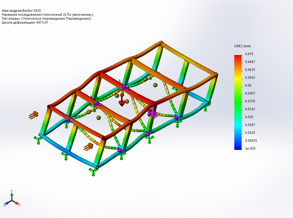

ukr-sasha
Сообщения: 3343
Репутация: 2181

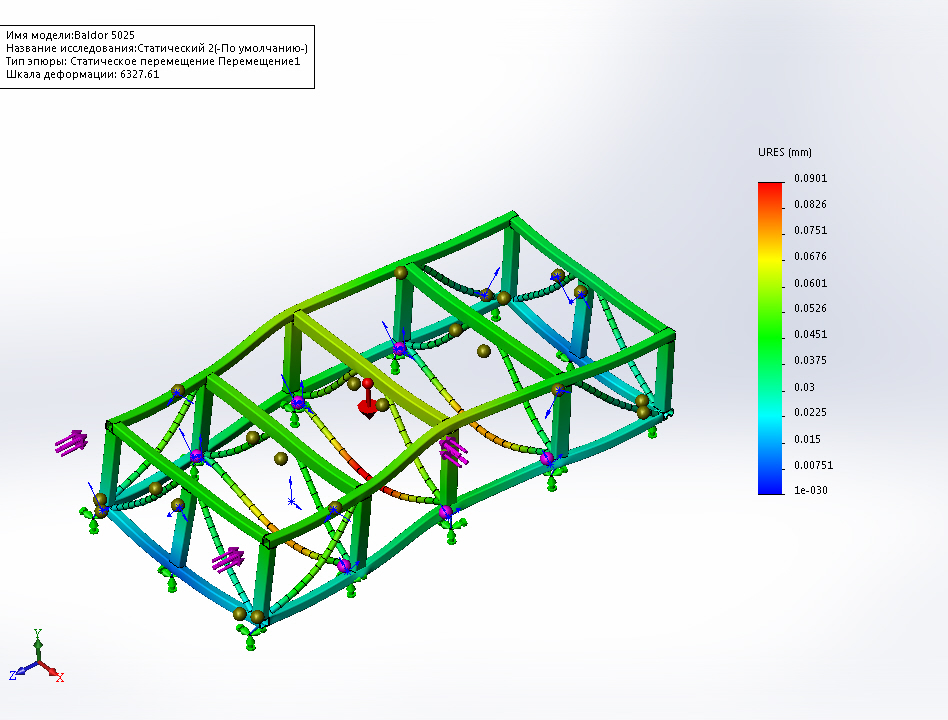

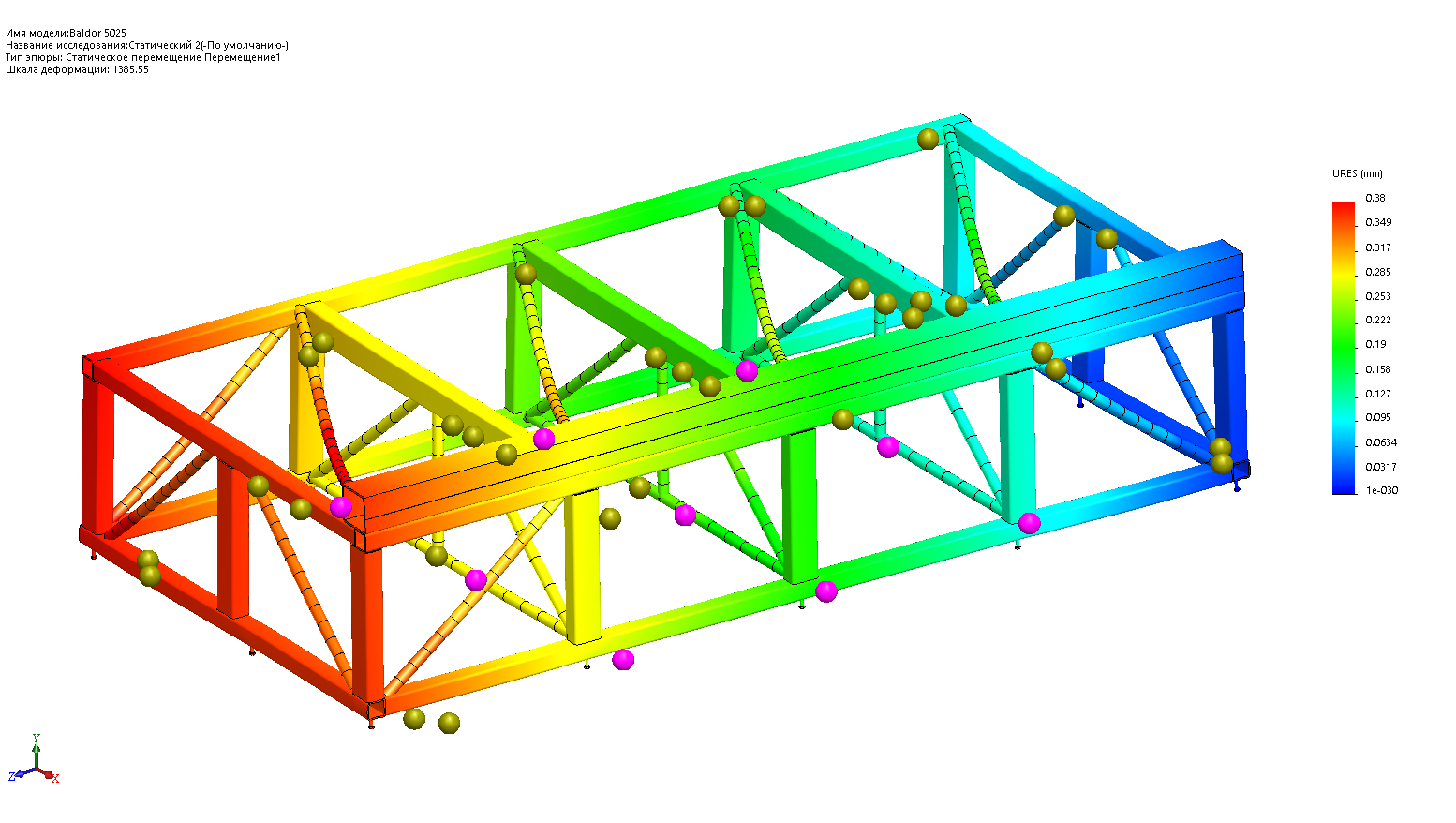

Предыдущая симуляция выполнялась с полностью зафиксированными опорами.
Ради интереса сделал 3 зафиксированные и остальные плавающие.
Картина изменилась кардинально!
Вывод: станок надо однозначно жестко фиксировать к основанию!!!

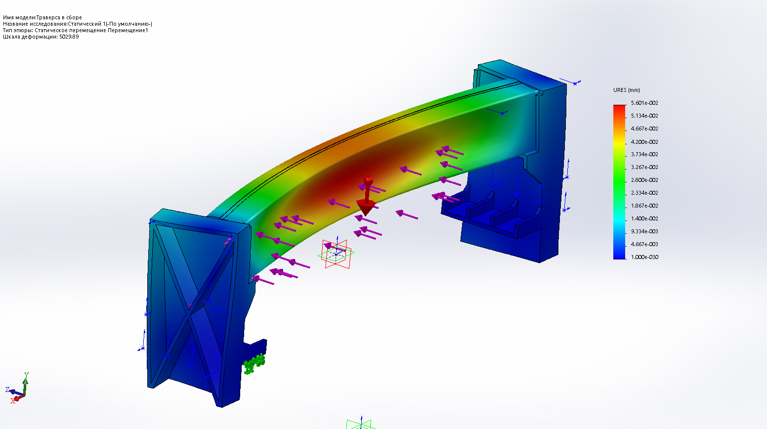

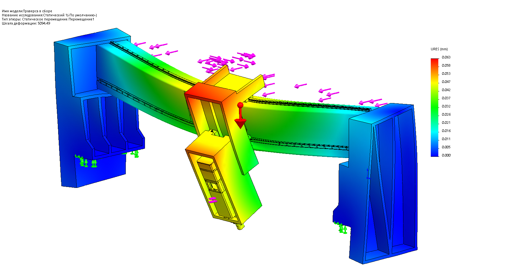

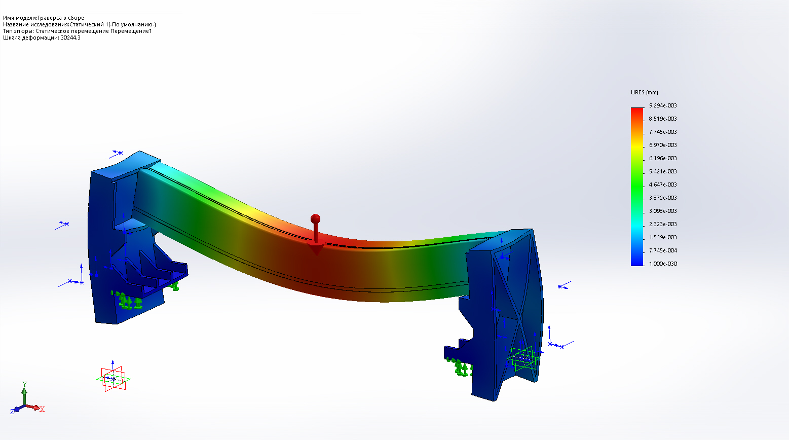

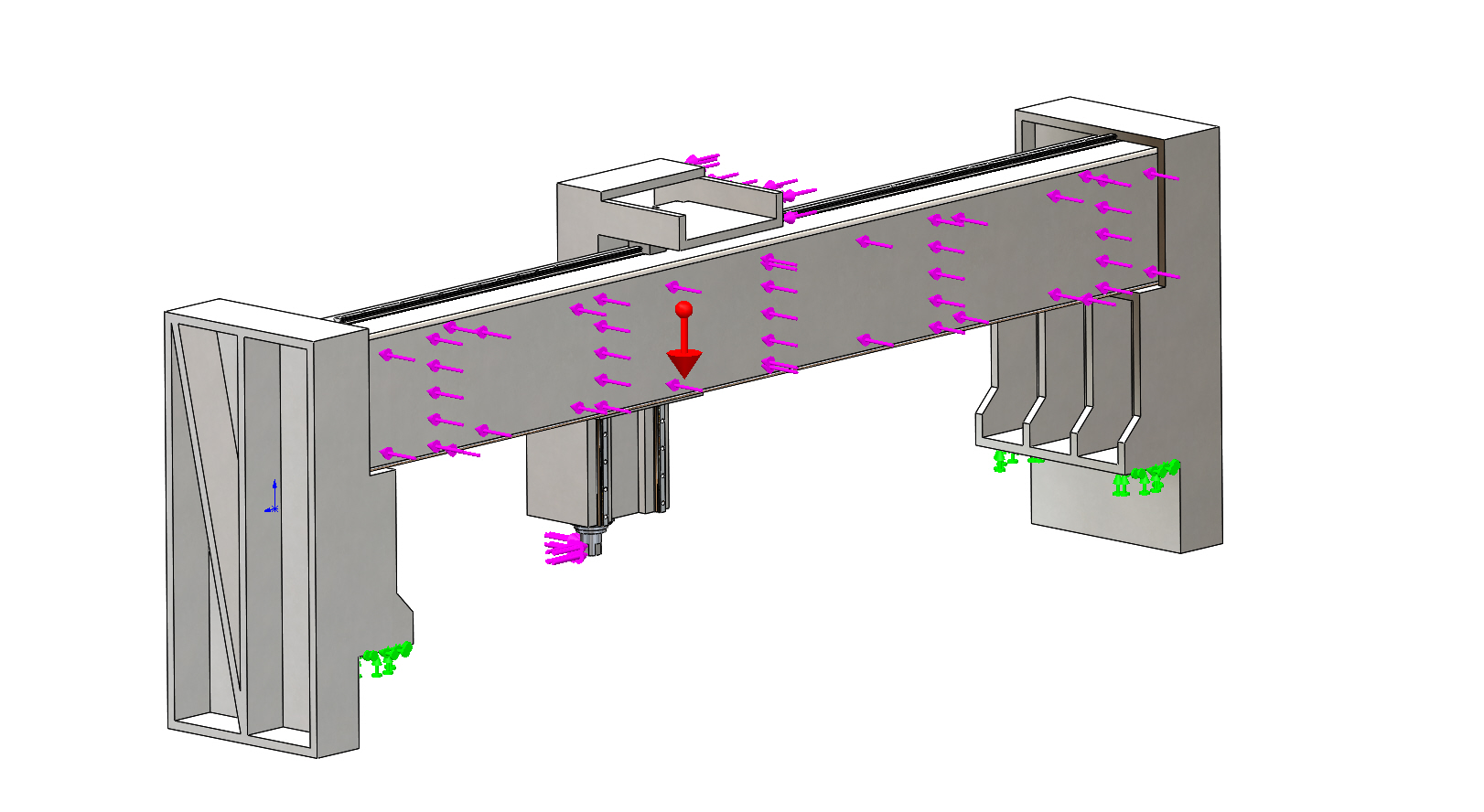

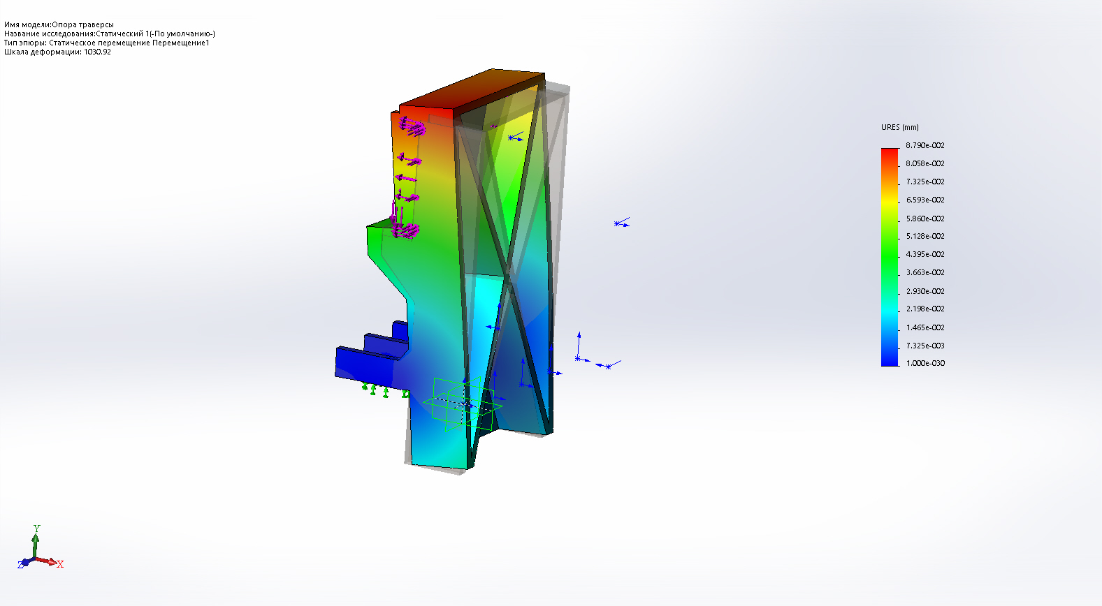

Занялся моделированием поперечной траверсы с опорами.
Нагрузки те же.
Траверса в сборе-все нагрузки в2.jpg (6320 просмотров) <a class='original' href='./download/file.php?id=106531&mode=view' target=_blank>Загрузить оригинал (375.7 КБ)</a>
Траверса в сборе-масса.jpg (6320 просмотров) <a class='original' href='./download/file.php?id=106532&mode=view' target=_blank>Загрузить оригинал (311.02 КБ)</a>
Опора траверсы-Статический 1-Результаты-Перемещение1.analysis.jpg (6320 просмотров) <a class='original' href='./download/file.php?id=106534&mode=view' target=_blank>Загрузить оригинал (261.02 КБ)</a>
aegis
Сообщения: 3115
Репутация: 1810
Сообщение aegis »
ukr-sasha, не совсем корректная картинка. дорисуй палочку, имитирующую центр фрезы. и дави соответственно, создавая не просто изгиб, а и кручение
нікому нічого не нав'язую.
ukr-sasha
Сообщения: 3343
Репутация: 2181
Согласен. Всему своё время. )))
Для первого приближения пойдёт.

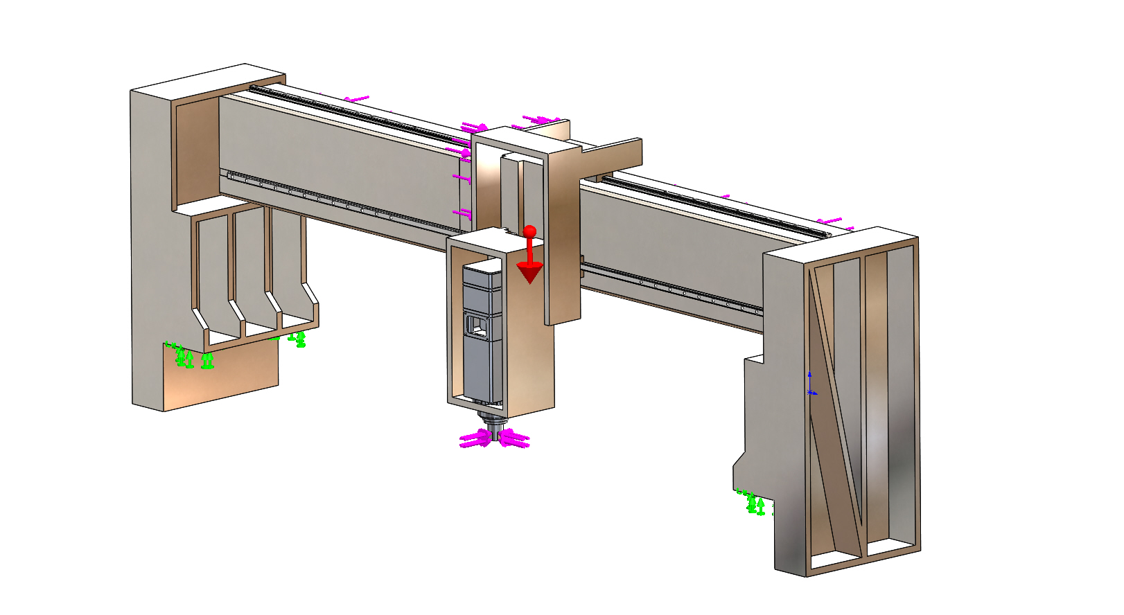

ukr-sasha
Сообщения: 3343
Репутация: 2181
Добавил ось Z.
Правда это первый вариант и не совсем корректно выбраны опоры.
Но в целом картина думаю не изменится.
Нагрузки, действующие на конструкцию:
- силы резания в двух направлениях - по 150Н
- силы возникающие при разгоне - 3500 Н по У и 1500 Н по Х
- сила тяжести самой конструкции.
Траверса в сборе-Статический 1-Изображение-1.jpg (6196 просмотров) <a class='original' href='./download/file.php?id=108141&mode=view' target=_blank>Загрузить оригинал (296.08 КБ)</a>
Траверса в сборе-Статический 1-Изображение-2.jpg (6196 просмотров) <a class='original' href='./download/file.php?id=108142&mode=view' target=_blank>Загрузить оригинал (288.57 КБ)</a>
Траверса в сборе-Статический 1-Изображение-3.jpg (6196 просмотров) <a class='original' href='./download/file.php?id=108143&mode=view' target=_blank>Загрузить оригинал (516.77 КБ)</a>
Сообщение Oxford »
Это что за деформации такие? Автомобиль врезался в шпиндель? У вас фрезу сломает намного быстрее чем что-либо изогнется, как только превысите максимальные нагрузки для нее. Неправильное моделирование в корне. 2 кг и 5 тонн совсем разные нагрузки. Для фрезерования какого материала моделируется схема?
ukr-sasha
Сообщения: 3343
Репутация: 2181
Oxford писал(а):Это что за деформации такие? Автомобиль врезался в шпиндель? У вас фрезу сломает намного быстрее чем что-либо изогнется, как только превысите максимальные нагрузки для нее. Неправильное моделирование в корне. 2 кг и 5 тонн совсем разные нагрузки. Для фрезерования какого материала моделируется схема?
Маленькая подсказка: динамические нагрузки....
