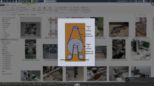

HOLOVCHAK писал(а):Ясно, а для чего ставят две шестеренки на рейку?
Предполагаю, за счет двух звездочек осуществляется выборка люфта.

РЕКЛАМА писал(а):На вашем эскизе величина "большой" шестерни не играет никакой роли, т.к. она является "паразитной" между шестернёй мотора и рейкой и в следствии этого не принимает участие в расчетах.
Это почему же ? Если б у нее был такой же диаметр, как у ведущей - тогда да. Но она больше и обеспечивает редукцию между ведущей и рейкой именно 1:10.
Сообщения: 11731
Re: Точность станка с ЧПУ
А где там рейка?
Сообщение ALS »
в первом сообщении про нее прочитал
Сообщение РЕКЛАМА »
Если представить рейку как колесо бесконечно большого диаметра, то мы имеем механизм из 3 колес .
А в механизме из трёх колес среднее всегда является паразитным, которое не изменяет редукцию, но изменяет направление.
Что бы редуцировать в 10 раз, на большом колесе должна стоять еще одно, диаметром как на моторе, и именно оно должно входить в зацепление с рейкой. т.е колес(считая и рейку,) должно быть 4

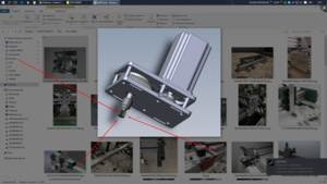

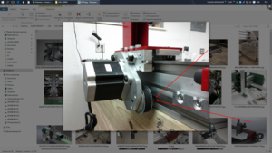

РЕКЛАМА писал(а):Если представить рейку как колесо бесконечно большого диаметра, то мы имеем механизм из 3 колес .
Ясно спасибо, А я все думаю зачем на большую шестерню ставят еще и малую, вроде как бы по логике должна редуцировать и большая. . . .
Screenshot_1.png (3537 просмотров) <a class='original' href='./download/file.php?id=90655&mode=view' target=_blank>Загрузить оригинал (1.85 МБ)</a>
Screenshot_2.png (3537 просмотров) <a class='original' href='./download/file.php?id=90656&mode=view' target=_blank>Загрузить оригинал (1.35 МБ)</a>
Screenshot_3.png (3537 просмотров) <a class='original' href='./download/file.php?id=90657&mode=view' target=_blank>Загрузить оригинал (1.42 МБ)</a>

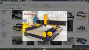

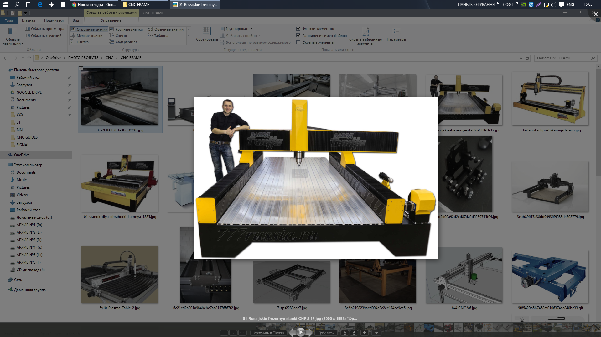

HOLOVCHAK писал(а):почему не пойдет такое положение частей
Не пойдет потому что рельсы нужно защитить от "мусора"
Когда то я строил плазму..., и умные люди мне говорили об этом, а я прикинул, и вроде норм...
Итог: Рельсы загаживаются. Я их протираю постоянно. Но я работаю сам. А вот если нанять кого то то им давно бы пришел "КИРДЫК"
HOLOVCHAK писал(а):Строим платформу 3 на 1.5 метра для лазерной резки стали с точностью реза 0,05 - 0,1 мм .
С этого и нужно было начать, люди всю голову сломали.
Для лазера нужна скорость, легкий и жесткий портал

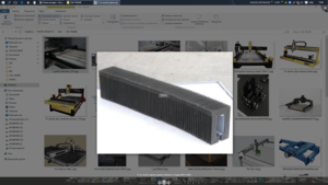

Хорошее замечание, значить нужно ставить защиту )
+ ее можно соорудить и самому http://vri-cnc.ru/modules.php?name=News ... le&sid=174
Screenshot_1.png (3505 просмотров) <a class='original' href='./download/file.php?id=90700&mode=view' target=_blank>Загрузить оригинал (1.35 МБ)</a>
Screenshot_2.png (3505 просмотров) <a class='original' href='./download/file.php?id=90701&mode=view' target=_blank>Загрузить оригинал (1.28 МБ)</a>
Screenshot_3.png (3505 просмотров) <a class='original' href='./download/file.php?id=90702&mode=view' target=_blank>Загрузить оригинал (2 МБ)</a>
