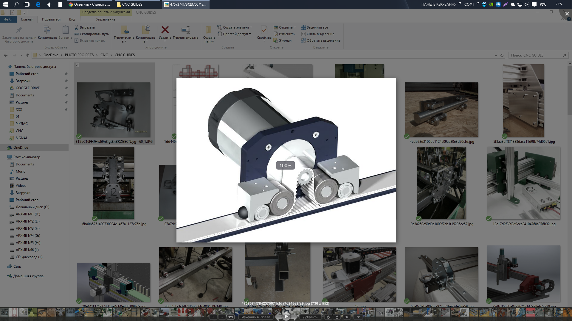

Ну и еще общая жесткость станка.
Интересно, а как борются с люфтами в наше время ?
Искал варианты пружинного прижима .
Screenshot_1.png (2189 просмотров) <a class='original' href='./download/file.php?id=90606&mode=view' target=_blank>Загрузить оригинал (2.53 МБ)</a>
Screenshot_2.png (2189 просмотров) <a class='original' href='./download/file.php?id=90607&mode=view' target=_blank>Загрузить оригинал (1.84 МБ)</a>

Ясно, а для чего ставят две шестеренки на рейку?
Screenshot_1.png (2156 просмотров) <a class='original' href='./download/file.php?id=90618&mode=view' target=_blank>Загрузить оригинал (1.97 МБ)</a>
