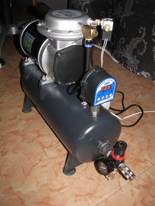

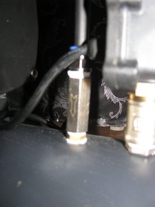

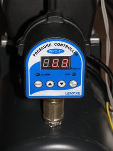

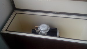

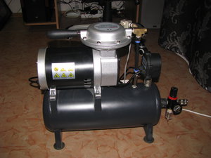

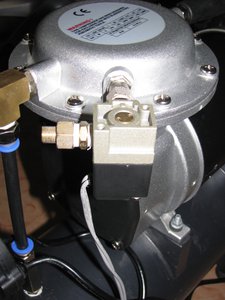

Делал себе похожий агрегат для аэрографа. Компрессор мембранный 3.5 атм. 150 л/мин. Ресивер - баллон огнетушителя (10 л). Реле давления электронное из Китая, повезло - купил по акции за 20$. Настройка включения/выключения от 0.1 до 10 атм. с дифференциалом от 0.1 атм. Выпускной клапан электромагнитный, тоже Китай. Обратный клапан на ресивере - Китай.
В общем получилось добротно, а главное ОЧЕНЬ тихо ( было целью). Компрессор стоит дома на балконе в чудо-ящичке). Проводил испытания в 2 часа ночи с открытой на балкон дверью - жена в соседней комнате даже не слышала.
Прикупил "пулик" низкого давления - нормально тянет.

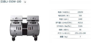

За такую цену лучше уж взять все вместе чем только голову.
http://td32.ru/catalog/16001/%D0%936960.htm
Там уже и ресивер и реле... тишины то уже нестанет. Я так понял это была основная задача.

Taganrog писал(а):За такую цену лучше уж взять...
компрессор.jpg (2518 просмотров) <a class='original' href='./download/file.php?id=90198&mode=view' target=_blank>Загрузить оригинал (33.85 КБ)</a>
Трёшка в рублях в китае за головку 600 ват, в шестёрку с доставкой обойдётся.
Безмаслянный и малошумный.

Сообщения: 21923
Re: Присоветуйте реле давления
Тенгель писал(а):Безмаслянный и малошумный.
66 дБ - это не очень-то малошумный...
Полно есть аналогичных компрессоров с шумом 45-47 дБ.
