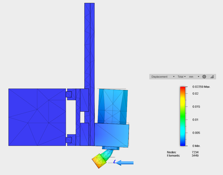

Сообщения: 7490
Re: Прямая или обратная схема оси Z? Ответы.
Имеем две модели
Ну и немного картинок с результатами. Синяя стрелка это ~50 кгс (500N). Везде сталь, кроме хомута из люминя. По желанию можно продолжить холивар, если я где-т накосячил
2016-08-10_013025.jpg (6745 просмотров) <a class='original' href='./download/file.php?id=86626&sid=5dc8843ca021d3080b984111efbd5d26&mode=view' target=_blank>Загрузить оригинал (70.21 КБ)</a>
2016-08-10_012901.jpg (6745 просмотров) <a class='original' href='./download/file.php?id=86627&sid=5dc8843ca021d3080b984111efbd5d26&mode=view' target=_blank>Загрузить оригинал (60.87 КБ)</a>
2016-08-10_011931.jpg (6745 просмотров) <a class='original' href='./download/file.php?id=86628&sid=5dc8843ca021d3080b984111efbd5d26&mode=view' target=_blank>Загрузить оригинал (48.34 КБ)</a>
2016-08-10_011529.jpg (6745 просмотров) <a class='original' href='./download/file.php?id=86629&sid=5dc8843ca021d3080b984111efbd5d26&mode=view' target=_blank>Загрузить оригинал (72.01 КБ)</a>

опять картинки далеки от реальности. где фреза где реальные ходы?
Сообщения: 13713
нарисуйте нормально со столом заготовкой разной высотой портала а именно так оно выйдет если все подогнать
