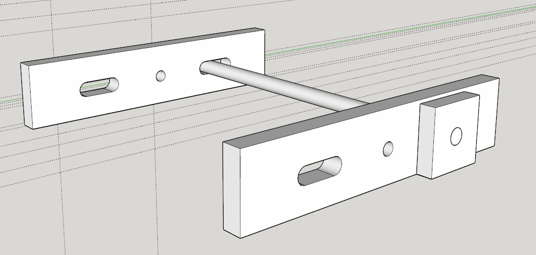

Поддерживаю NIX. И ежу понятно, что рельсы и ШВП лучше.
Для автора темы, вам нужно сделать что-то такое:
pict.png (7595 просмотров) <a class='original' href='./download/file.php?id=80329&mode=view' target=_blank>Загрузить оригинал (59.02 КБ)</a>
Чертил только для "идеи", не более.
Учитывайте, что поменять трубки дешево, но очень сложно с точки зрения "разобрать-собрать-настроить" станок.
Lunatic
Сообщения: 460
Репутация: 75
Re: Как получить параллельность направляющих?
Сообщение Lunatic »
Только на одной планке щели горизонтальные, на другой вертикальные. Чтобы в 2-х измерениях можно было регулировать.

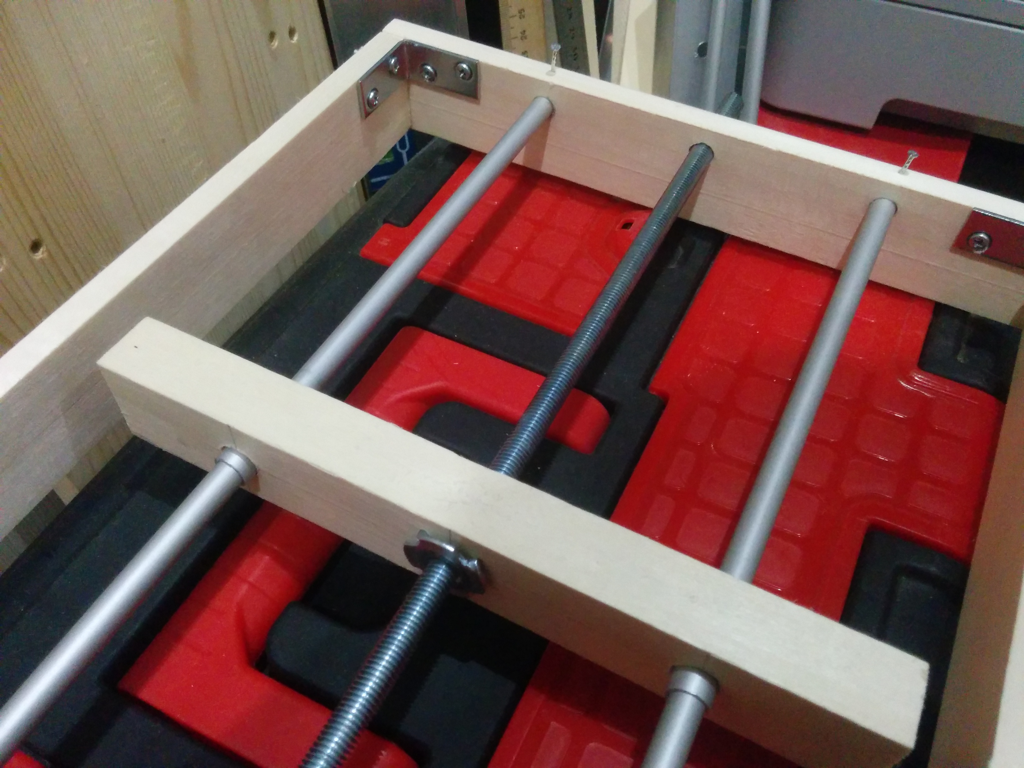

rekod
Сообщения: 47
Зарегистрирован: 16 май 2016, 16:53
Сообщение rekod »
Nonstopich писал(а):Поддерживаю NIX. И ежу понятно, что рельсы и ШВП лучше.
Спасибо за наглядное пояснение!
Я примерно так и хотел сделать :)
Вопрос остаётся - а как крепить уже отрегулированные направляющие (точнее "квадратики" к которым они закреплены к самому корпусу) ?
В принципе я нашёл уже как исправить - там миллиметр буквально на одной дырке для направляющей пропилить напильником. Но тогда направляющая будет немного "гулять" влево-вправо... Вот думаю чем замазать в этом случае часть дырки с другой стороны (как бы сместить её)...
Nonstopich
Сообщения: 1016
Репутация: 284
Сообщение Nonstopich »
У инженеров понятия "дырка" не существует.) Есть отверстие.
Вы можете в крепящих блоках (а моём чертеже небольшой квадрат (в сечении)) организовать 4ре отверстия под болты.
Образуется крест из болтов. Таким образом можно будет двигать направляющую (и фиксировать её) аж в 4ёх направлениях (относительно центра направляющей).
Но это очень сложно :)
rekod
Сообщения: 47

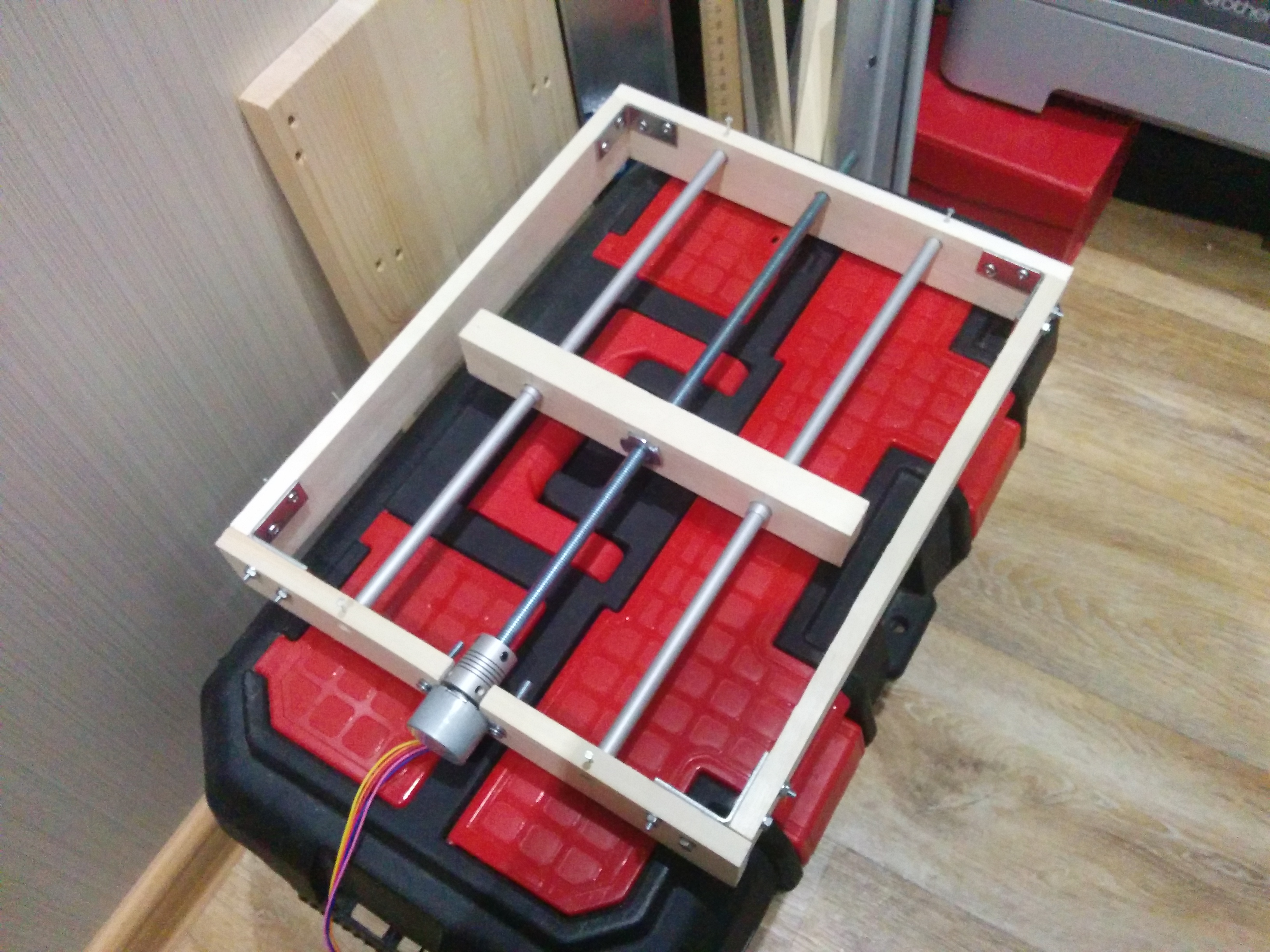

Сообщение rekod »
собственно вот она (см. фото) - "тренировочная конструкция"
втулки - из алюминиевой трубки 10мм, скользят по 8мм трубке отлично, люфта почти нет.
ходовая гайка - врезная гайка M8, ходит по M8 шпильке.
движок - 28byj-48 (100р. на aliexpress, в отличие от NEMA-17, которые от 700р. начинаются)
везде скользит хорошо и равномерно (не смазывал даже), кроме последних ~5см. у дальнего (от движка) края :(
интересно, если подобную конструкцию по осям Y и Z сделать - сможет таскать небольшой моторчик с хорошими оборотами и тонким сверлом для поверхностной гравировки, например, печатных плат?
(о лазере вопрос не стоит - сможет 100%, это понятно)
не удержался в общем :)
очень уж долго идут подшипники качения и скольжения и прочие запчасти с aliexpress...
IMG_20160517_000045.jpg (7450 просмотров) <a class='original' href='./download/file.php?id=80472&mode=view' target=_blank>Загрузить оригинал (1.87 МБ)</a>
IMG_20160517_000057.jpg (7450 просмотров) <a class='original' href='./download/file.php?id=80473&mode=view' target=_blank>Загрузить оригинал (1.62 МБ)</a>

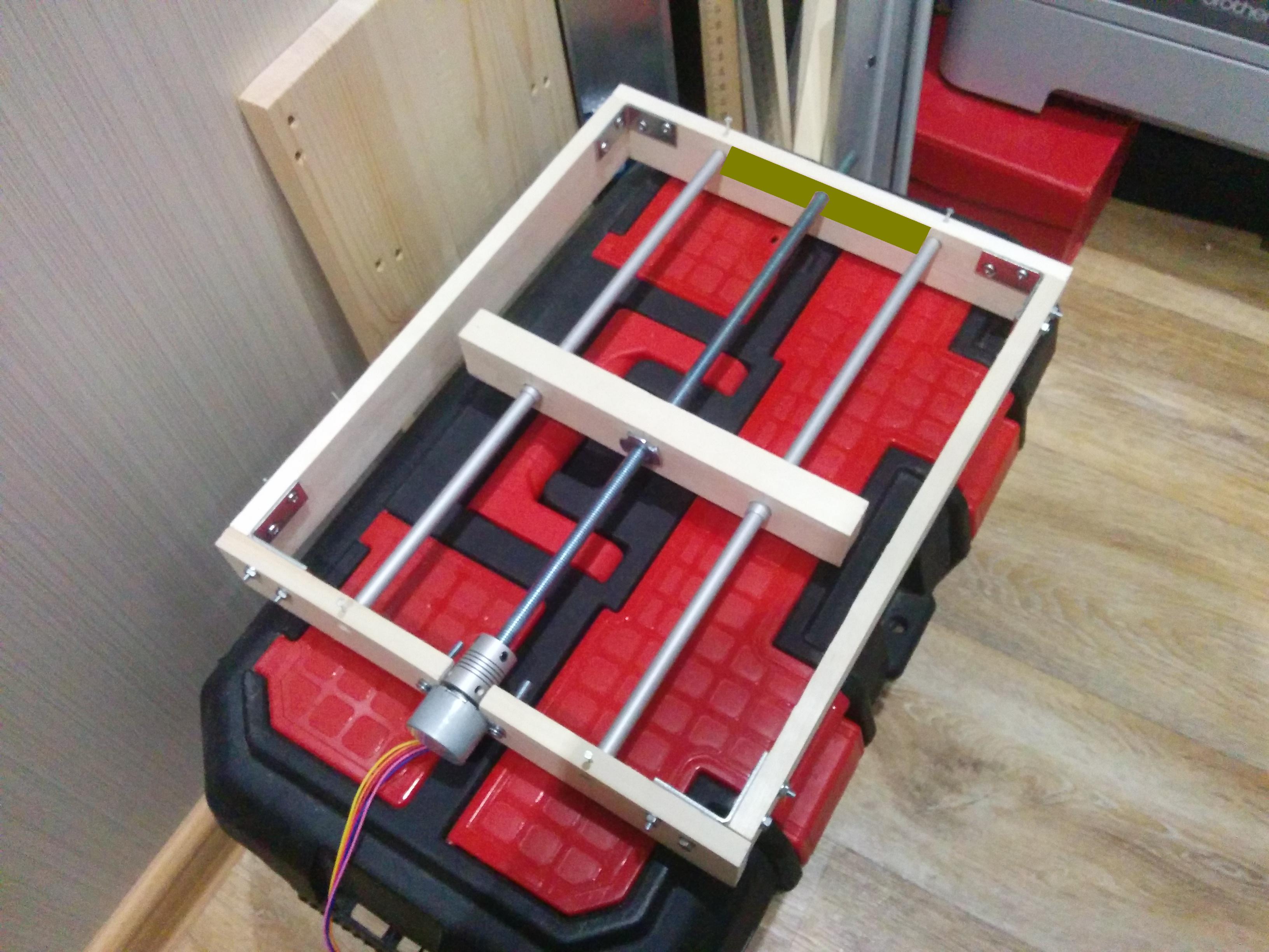

Сам отвечаю на свой вопрос: Как получить параллельность направляющих?
Надо взять брусочек, грани которого 100% уже параллельны.
Сначала крепим одну направляющую параллельно грани портала (от грани до направляющей прокладываем узкий брусочек).
Затем кладём вторую направляющую и между направляющими - брусок пошире, прижимаем всё это - направляющие будут лежать параллельно! ;-)
Получается так:
[youtube]https://youtu.be/mY6fB5BOUpU[/youtube]
Владимир777
Сообщения: 13
Зарегистрирован: 09 апр 2016, 12:54
Откуда: Воронеж
Сообщение Владимир777 »
Чтобы обеспечить параллельность направляющих - лучше всего вставить между ними пару одинаковых по длине металлических распорок, как я обозначил зелёным на фото:
IMG_20160517_000045.jpg (7007 просмотров) <a class='original' href='./download/file.php?id=83171&mode=view' target=_blank>Загрузить оригинал (707.18 КБ)</a>
Я делал подобное из алюминия.

Сообщение rekod »
Да, спасибо, я уже догадался про одинаковые распорки.
Зато хорошо будет новичкам - не будут мучаться как я :)
