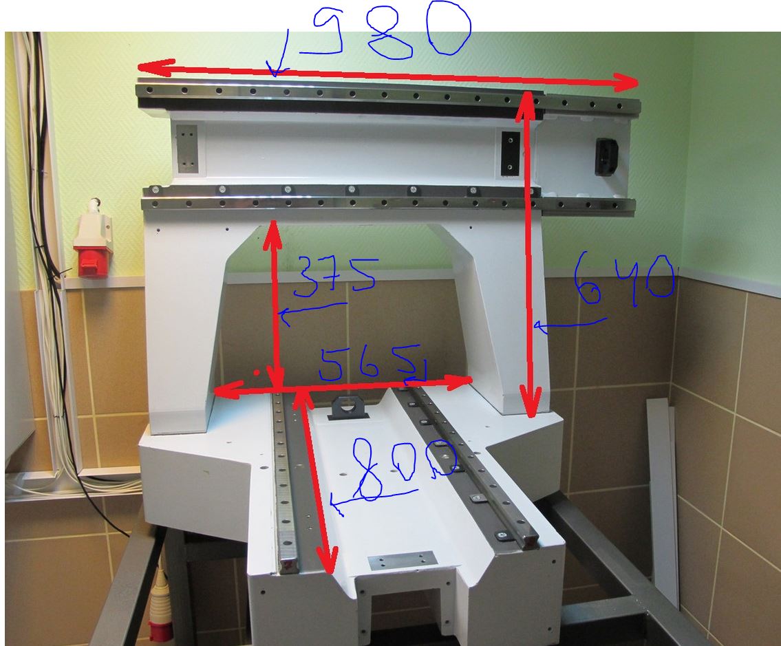

То, что я привел - это и есть синтегран в своей исходной форме. В его составе смолы вместе с отвердителем - 10,5% ПО ОБЪЕМУ! не по весу! Внимательно смотрите что применяете. Какая конкретно смола в общем все равно, но ее вязкость не должна быть выше 1500 сстокс при комнатной температуре.
Про вибрацию - если Вы все правильно положили, то это получается такая странная на вид смесь, она никуда не течет и лежит такими как бы кусками, а вот если включите вибрацию - тут то она и наполнит все и станет квазижидкой. Показателем качества заливки и виброуплотнения является исчезновение пузырей и появление наверху чистой смолы - тут то вибрацию и надо прекращать. Иногда вибрировать приходится несколько минут. ВНИМАНИЕ! Если наступает сильный разогрев - значить не высушены камни/песок/пыль, смесь вообще-то терпит до 100-110 градусов, но потом пойдет пузырями и отливку можно выкидывать.
Да, я все время заливаю и станины и детали, так что опыт есть.
Заполнять только песком - это плохо, так как очень много смолы в пустотах, получится очень непрочно, и коэффициент температурного расширения уйдет очень далеко. Это то же самое как разница между обычным бетоном и штукатуркой, связующее одно и тоже, а результат сильно разный.
ЭД-20 применять не рекомендую, очень уж она вязкая. Найдите что-нибудь из современных с вязкостью не больше 1500 сстокс при комнатной температуре. Если нет габбро-диабаза, а это штука действительно редкая можно и гранит, только не забудьте подобрать фракции для лучшей заполняемости
Да, на всякий случай НИ В КОЕМ СЛУЧАЕ НЕ ПРИМЕНЯЙТЕ ЛЕТУЧИЕ РАСТВОРИТЕЛИ для разжижения - ну только если есть хороший огнетушитель рядом
