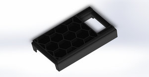

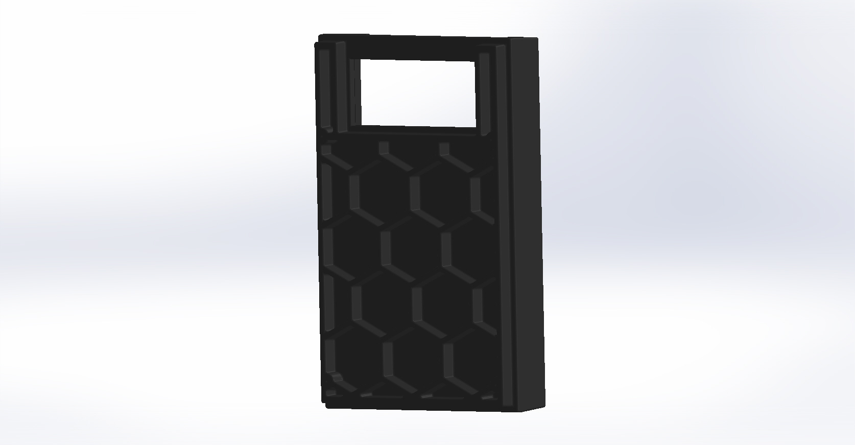

Пока рисовал станину, пришла мысль и портал попробовать отлить из чугуна.
Длина 620, высота 200, толщина без подкладок под рельсы 70 мм, толщина плиты 20 мм, вес 45 кг.
Портал.JPG (4389 просмотров) <a class='original' href='./download/file.php?id=70462&mode=view' target=_blank>Загрузить оригинал (111.68 КБ)</a>
Портал1.JPG (4389 просмотров) <a class='original' href='./download/file.php?id=70464&mode=view' target=_blank>Загрузить оригинал (116.07 КБ)</a>
Если взять фланцевые каретки и прикрутить их снизу, то можно было бы обойтись без переходных пластин.
Ступни сделал выступающими вниз и широкими для удобства крепления защиты.
Вот только терзают сомнения, удастся ли обработать нормально плоскости при такой конструкции?

ultrus, чем обусловлена такая форма соты сзади? соты сделаны для поддержания стенки и для восприятия касательных напряжений при закручивании. про поддержку стенки наверно стоит забыть т.к. это явно не слабое место. а вот для борьбы с кручением надо бы ребра под 45° ставить относительно продольных элементов. ато получается что вроде ребра и есть, но эффективность их небольшая.
ultrus писал(а):удастся ли обработать нормально плоскости при такой конструкции?
сделали снизу площадки. дальше за эти площадки прижали к столу и горизонтальнорасточным сделали площадки под рельсы. можно и на вертикальной расточке/фрезере, но крепить к вертикальному столу или же через кубики. короче вполне реализуемо, но станки надо сразу найти под такую работу

aegis писал(а):чем обусловлена такая форма соты сзади?
Да, ни чем! Был файл решетки от станины, его сюда и всунул.
Знаю, что делать надо, как Афтаев предложил:
02.png (4376 просмотров) <a class='original' href='./download/file.php?id=70469&mode=view' target=_blank>Загрузить оригинал (96.68 КБ)</a>
Детально буду прорисовывать, когда начну полностью станок рисовать. Пока интересует жизнеспособность конструкции.

aegis писал(а):сделали снизу площадки. дальше за эти площадки прижали к столу и горизонтальнорасточным сделали площадки под рельсы.
А как перпендикулярность ловить?

ultrus писал(а):А как перпендикулярность ловить?
если стол перпендикулярный, то и прижатая к ему деталь тоже перпендикулярна

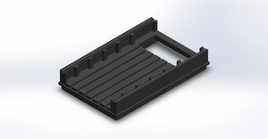

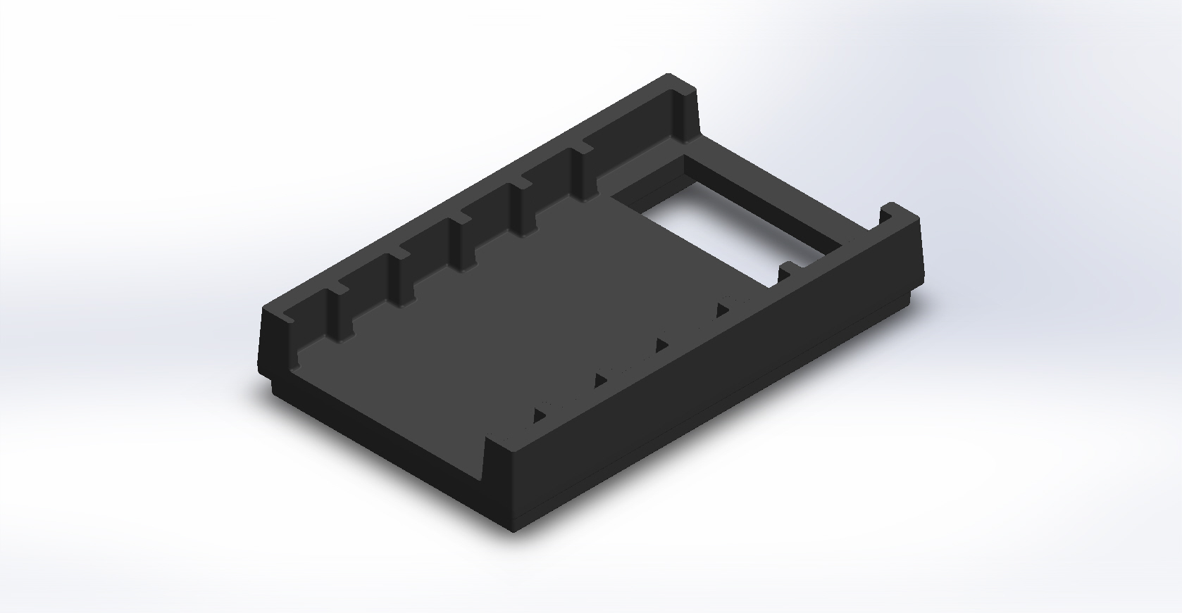

А я всё Солид осваиваю. :wik: Добил наконец чертёж станины:
Станина в сборе.JPG (4169 просмотров) <a class='original' href='./download/file.php?id=71628&mode=view' target=_blank>Загрузить оригинал (126.7 КБ)</a>
Станина в сборе-1.JPG (4169 просмотров) <a class='original' href='./download/file.php?id=71630&mode=view' target=_blank>Загрузить оригинал (160.14 КБ)</a>
Станина в сборе-2.JPG (4169 просмотров) <a class='original' href='./download/file.php?id=71631&mode=view' target=_blank>Загрузить оригинал (100.94 КБ)</a>
Плита-основание 35 мм, там где Т-пазы.
Вес отливки получился 155 кг. После обработки килограмм 20 потеряет:
Станина в сборе после обработки.JPG (4169 просмотров) <a class='original' href='./download/file.php?id=71632&mode=view' target=_blank>Загрузить оригинал (165.69 КБ)</a>
Отверстие на плите под слив СОЖ и под лоток для стружки. Выступы внутри, типа - рёбра жёсткости, они завязаны геометрически с сотами на внутренней стороне.
На эти рёбра крепится защита и упоры для фиксации направляющих:
http://darxton.ru/catalog_item/upor-kli ... elsov-h-1/
В принципе, с концепцией определился. Портал тоже буду лить чугунный. Но от пререходной плиты уйти не удастся, обрабатывать и крепить такой портал сложно:
http://www.cnc-club.ru/forum/viewtopic. ... 73#p253533
Вот, сижу думаю, может и Z тоже отлить из чугуна? Что посоветуете?

куда как тяжелее алюминия получится. с другой стороны, а нужно ли ей будет быстро ездить? так что имхо вполне.
вот любопытно, а в солиде только чертежи, или прочностные расчеты тоже проводились?
про клины - здорово (по рисунку с даркстона становится понятнее)! надо будет поинтересоваться, предусмотрены ли на рельсовом вектронике подобные штуки.
