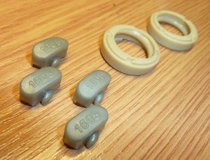

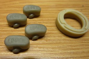

NKS писал(а):Видать ошиблись когда прессформу делали
Не ошиблись, истинный художник при копировании, должен был привнести свою не повторяемою изюминку в полотно )))

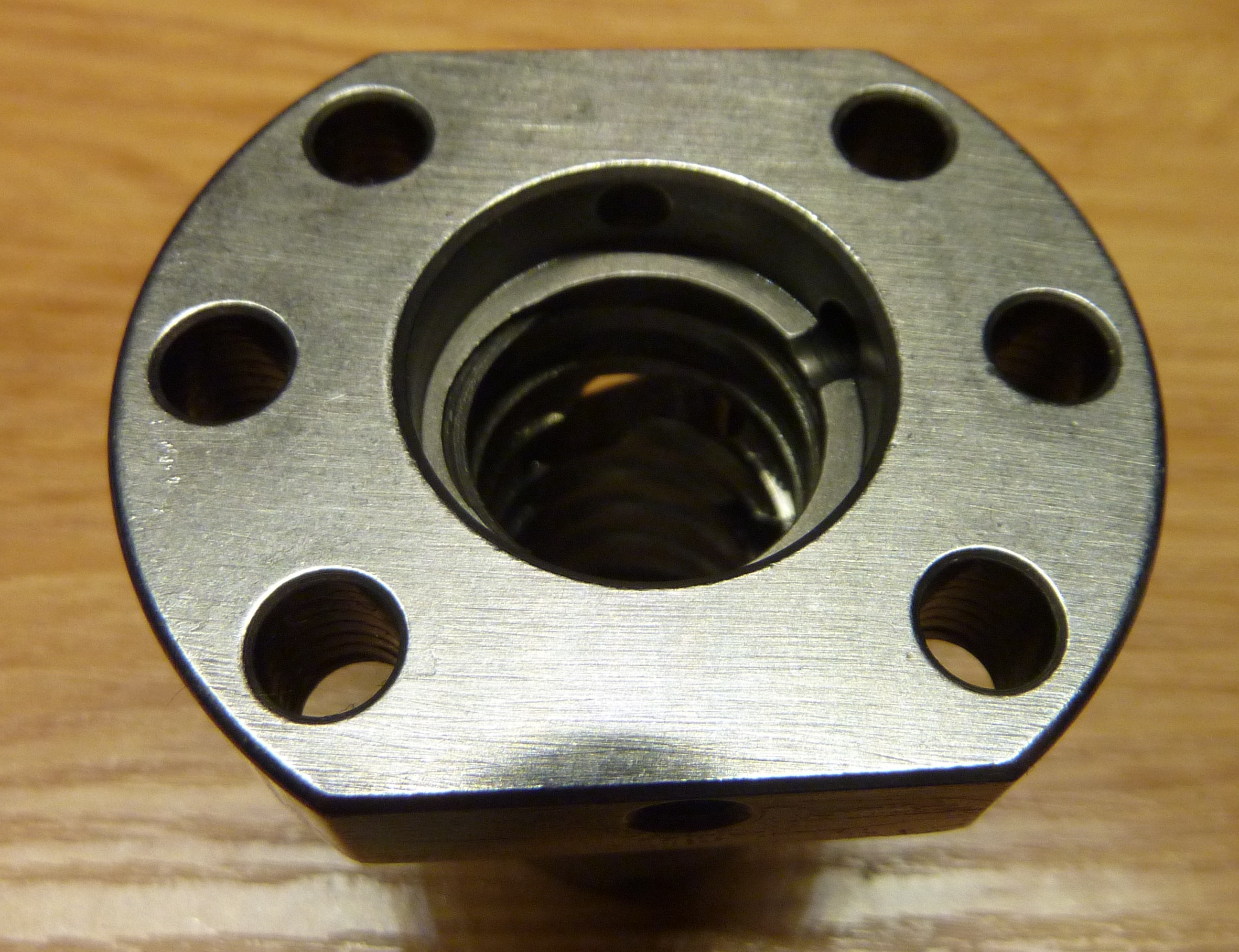

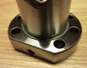

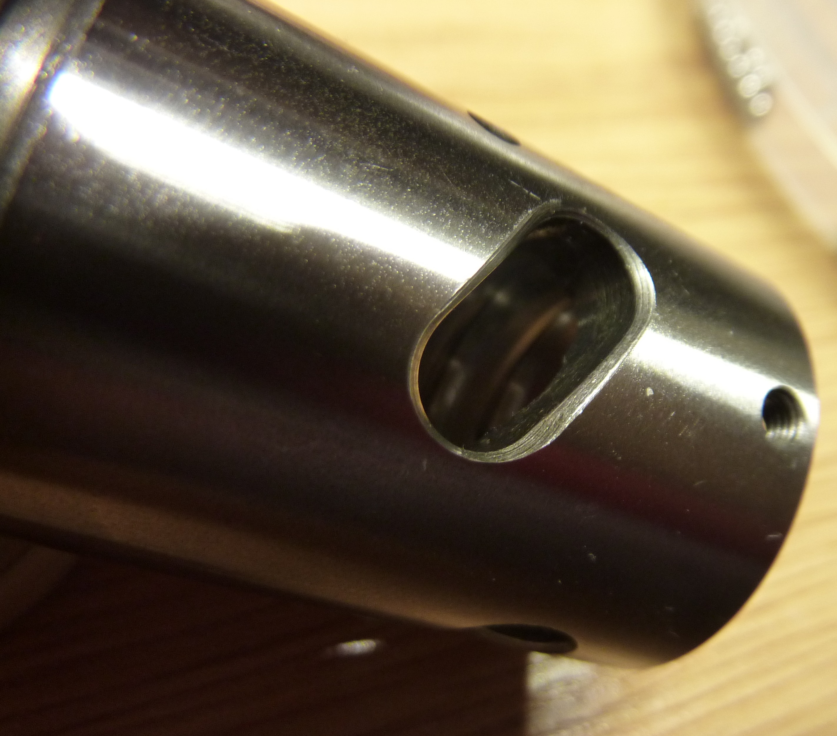

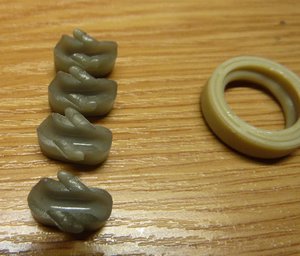

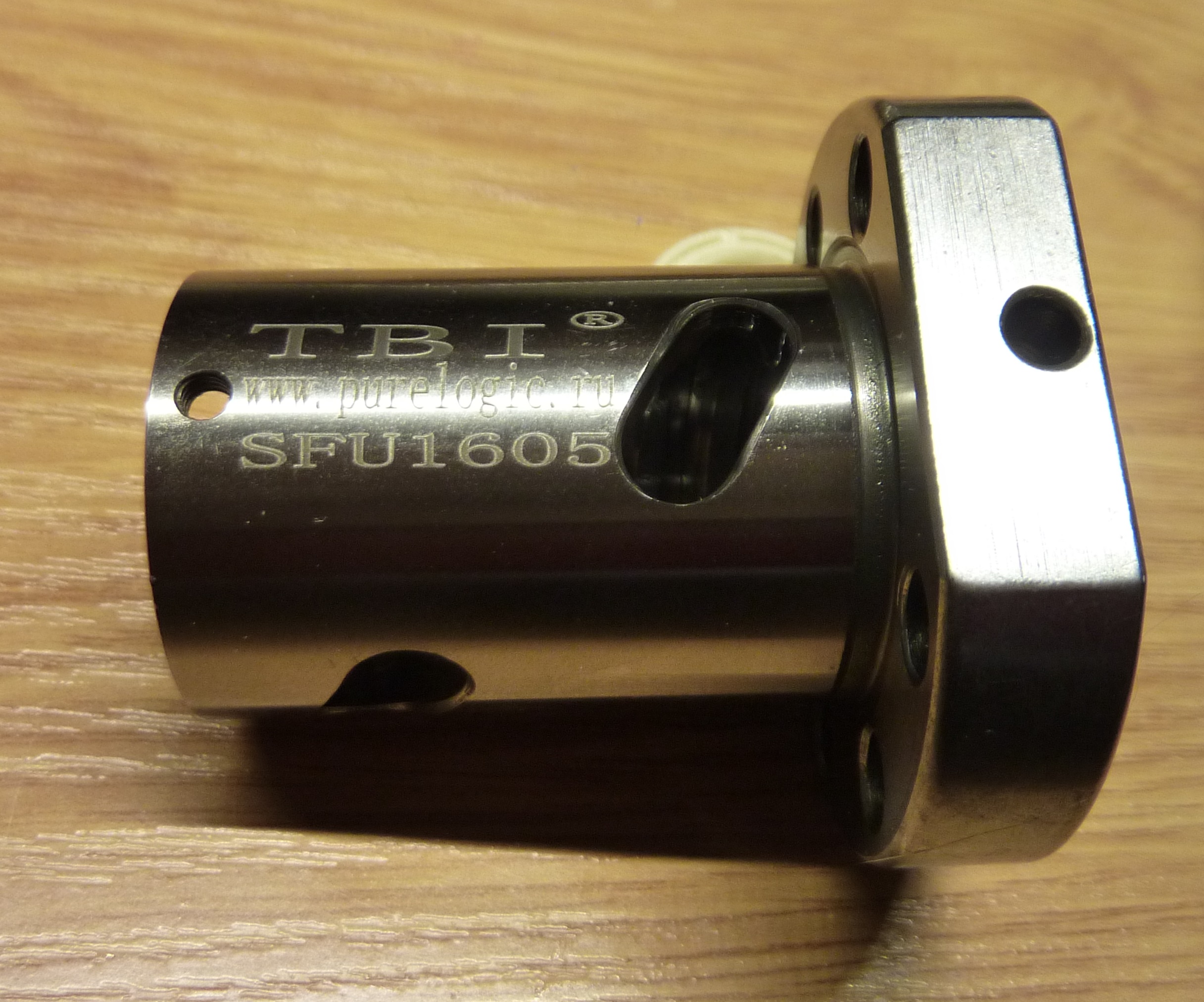

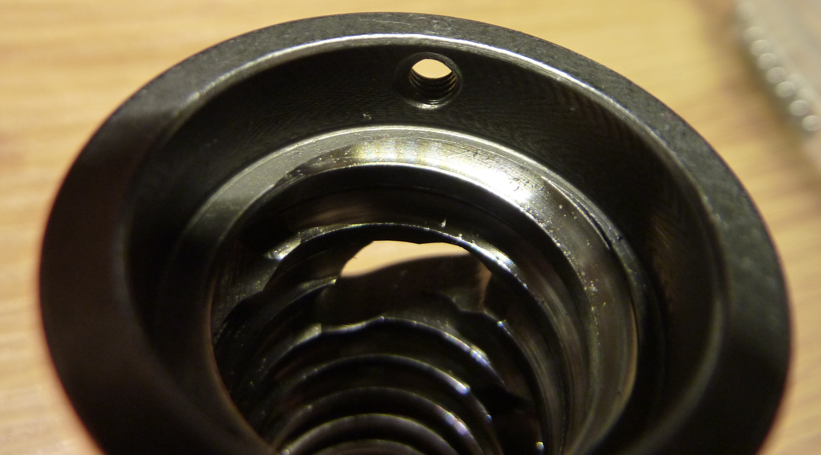

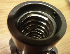

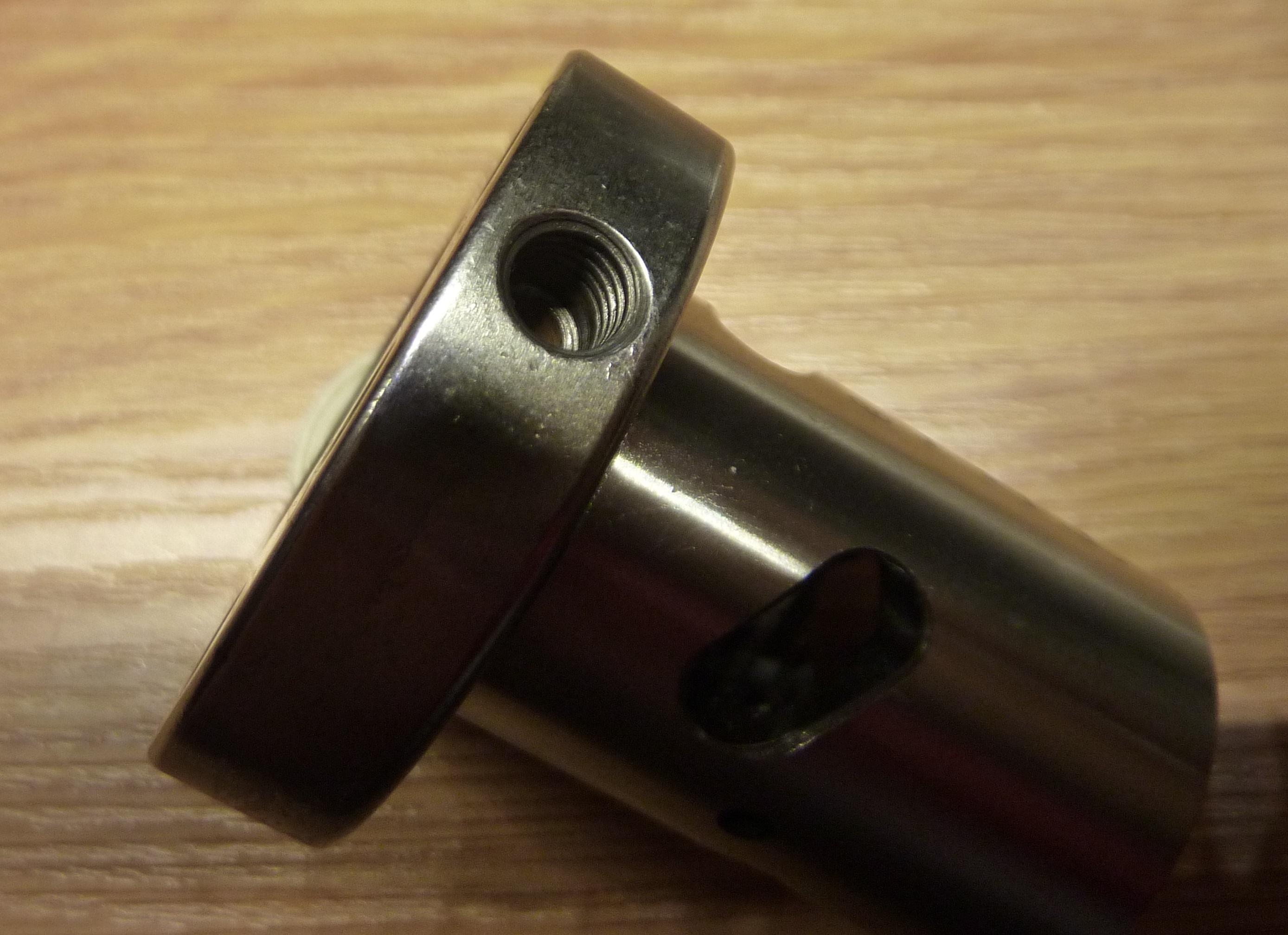

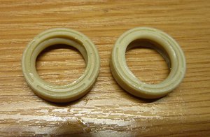

Вот полный фото отчёт, что продаёт ПЛ под видом TBI, может кому полезно будет.
Так или иначе выполнена она вполне качественно, голову пеплом рано посыпать, надо в деле проверять.

Так по-моему сейчас все, кому не лень могут прямо на заводе в Тайване заказать партию гаек или чего другого. И по желанию завод хоть надпись с инициалами нанесет. Так, что это действительно TBI. Правда на каком заводе делали - на совести продавца.

NKS писал(а):
DeNew Lab писал(а):
NKS писал(а):Тут фотки гайки сравни со своей:
Ну вообще очень схожи кстати, заглушки шариков такие же, пыльники винта одинаковые, вид фланца аналогичен.
Неа, заглушки TBI отмаркированы не выпуклыми цифрами :) Видать ошиблись когда прессформу делали :)
Да, вот эти заглушки полимерные - новая мода у заводов Китая. Раньше стальные были. Теперь все полимерные.
Гайка самая обыкновенная. Люфт выбрать особо не удастся. Но работать будет. По большому счету сильно напороть в гайке сложно, все косяки как на ладони. С винтом все сложней. Там и материал надо выбирать, и поставщик накатных роликов огромную роль играет, прокалка, и гальваника и многое другое.
А вообще тут есть специфика, и надо понимать как работает система мелких китайских заводов. Раз уж интересно...... Кое-что из специфики производства в Поднебесной. В городе, где расположены авторы данной гайки Sinier(SNE), находятся около пары сотен таких же мелких заводов, производящих рельсы, швп, гайки и проч. И это норма. Как только пояявляется удачное выгодное производство, оно быстро начинает дробиться, инженеры//соучредители/директоры отваливаются, открывают конкурирующие фирмы и мгновенно город наполняется фирмами-клонами. Это норма. Скажем, в городе Юнкан(меньше 1 млн жителей, райцентр по сути) - более 600 заводов по производству однотипных межкомнатных дверей....
Высококонтекстная культура способствует практически мгновенному распространению новостей и ноу-хау через родственные/дружеские связи, сохранить какую-то технологию почти невозможно. А в Новый год, во время почти месячных каникул, происходит традиционная миграция рабочих - получив годовую премию(там нет месячных и квартальных, именно с целью ограничить мобильность рабочего люда) порой увольняется до 70% сотрудников завода(средний завод это 30-60 человек, больше лаобань[хозяин] не способен удержать под личным контролем, наука подтверждает ))), и мигрирует на соседние предприятия. Т.е. по сути продукты отличаются не очень сильно, и зависят прежде всего от вменяемости руководства и контекста, на котором надо постоянно держать руку на пульсе - очередная миграция может утащить с вашего завода нач. производства или ключевого инженера, и завод начнет клепать шляпу. Классический пример, касающийся всех российских станкостроителей - GMT. Когда-то мы были первыми иностранцами, посетившим их завод, и привели их на российский рынок, и за эти годы их качество шпинделей(воздушников прежде всего) уже стало своеобразным брендом. И водники делали хорошие. А вот при наступлении 2015 г. с завода ушел ключевой товарищ по фамилии Хуан - и пошел брак. Водники мы уже перестали закупать, процент возвратов и замен для клиентов превысил все разумные пределы. Воздушники еще нормальные, но уже как-то не по себе... Опять же, ZNT - лет 7 назад был серьезным заводом, крутые ШВП(для Китая). А в 2010 г. когда я был у них, босс имел вид глубоко больного человека, и с тех пор качество продукции неуклонно снижалось. Личный фактор играет большую роль. Решающую по сути.
С заглушками - на паре заводов инженеры обнаружили новые полимерные заглушки(импортные, кстати, везут с Тайваня) - и мгновенно ВСЕ заводы начали клепать гайки с ними. Продукция настолько похожа, а связи настолько плотные, что люди совершенно не стремаются разместить заказ своего клиента у своих конкурентов - это в норме вещей.
Как-то давно(когда я еще работал в другом месте) посещал я ZNT, попутно посетив пару других поставщиков, агрессивно приглашавших заказывать у них. Приезжаю. встречают. Ну завод, как завод. Бюджетный. Во дворе рабочие(в китае завод обязан предоставить рабочим общагу, если требуется, поэтому как правило общага находится в том же здании, что и цеха - смену сдал, здание обошел и в свою конуру) сушат свои портки и вялят рыбу.... прямо на цилиндрических рельсах. Которые почему-то во дворе. Подхожу чисто ради интереса, ощущаю "аромат" рыбы, прикидываю длину рельсов.... Считаю.... Совпадает. Интересуюсь у лаобаня... Да. Наш заказ. ZNT оказалось западло самим рельсы делать, отдали вот этим... В общем, не сложилось у нас сотрудничество с ZNT впоследствии...

А есть и еще один класс предприятий. которые продают некондицию. 200 заводов шлепают ШВП, и некоторые гайки/обрезки и проч. ну совсем как-то хреновато получаются. Выбрасывать дорого. Создается сайт, легенда о типа фирме, допустим, Wantai motors, клепается магазин на алибабе/алиэкспресс по минимальному тарифу, и размещается куча лотов. Дешево и сердито. Заводы имеют возможность сплавить некондицию, клиенты имеют цены ниже рынка, продавец имеет некоторый гешефт, граница спасает от большого кол-ва возвратов. В общем все довольны. Кроме некоторых клиентов.

Да, интересно конечно, спасибо, но катастрофа в том, что мы или я в частности, всё покупаем\ю для себя, хобби короче, ситуация денежная очень плохая сейчас, и по сути на последние покупаешь в известной фирме, ожидая качества, хотя-бы того, что покупаешь, в итоге те присылают SNE, у меня такое чувство, что теперь шансов больше реальный TBI купить на али, чем в ПЛ. У китайцев само выживание, их понять можно (((
вот это кстати оригинал ? http://ru.aliexpress.com/item/20140516- ... 80429.html
Darxton писал(а):Раньше стальные были.
Одна гайка стоит у меня в станке покупал как TXP фирмы, там сталь.

DeNew Lab писал(а): вот это кстати оригинал ? http://ru.aliexpress.com/item/20140516- ... 80429.html
Выглядит похоже, но на самом деле гайку можно подделать очень похоже. Так что вопрос.
С весны где-то уже тоже полимерные.

Darxton писал(а):С весны где-то уже тоже полимерные.
В целом на наш век хватит, это не критичная часть гайки.

По общался с ПЛ по этому поводу, всё вежливо и уверили 100% что это TBI гайка и не иначе, может и так, не знаю, в деле пока не выходит проверить, шарики жду другие.

Аналогично пообщался, точнее попытался с ПЛ по поводу такой же гайки и еще 2х DFU от "TBI". В последних кстати шариков не хватает, море стружки и заусенцев, в общем качество откровенное г....
Винт от "TBI" тяжело, но берется надфилем!!!
В общем осадок и от сервиса и от "TBI" от ПЛ.

usual-boy писал(а):по поводу такой же гайки
А вот кстати одинарные гайки, что я купил отличного качества! Купил ещё 2 таких, не знаю, видимо повторяемость тоже плавает, только с шариками танцы, их подбирать надо.
