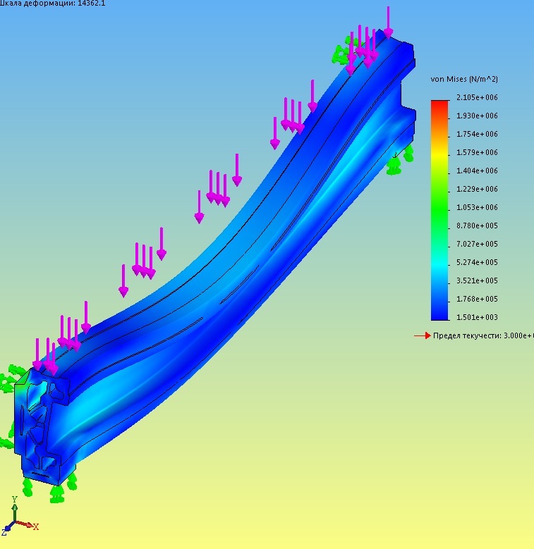

И так, продолжаем. Отдав на просчет профиль предложенный NKS, получил от турецкого производителя цену на фильеру в 2600 € :D но после проработки профиля, цена увеличилась до 5600€ :) немного изменив профиль и поторговавшись, цена стала 3900€, тогда решил обратиться к другому производителю :)
Обсудив разные варианты для снижения стоимости фильеры решили уменьшить сечение профиля, теперь размер профиля 150/60 мм.
По характеристикам практически ни чем не отличается от 160/80.
Цена получилась :
Фильера - 2000 $
Стоимость профиля - 205 р/кг., 60 р/ кг. анодирование или порошковое покрытие.
Вес 11,8 кг м.п.
Цена за м.п. при заказе:
500 кг - 5345 руб
1000 кг - 3893 руб
( цена без накладных )
Народ какие мысли, будем продолжать?

Нагружение
Нагружение
напряжение (4596 просмотров) <a class='original' href='./download/file.php?id=60397&mode=view' target=_blank>Загрузить оригинал (99.59 КБ)</a>
напряжение
перемещение (4596 просмотров) <a class='original' href='./download/file.php?id=60398&mode=view' target=_blank>Загрузить оригинал (97.63 КБ)</a>
перемещение
нагружение 2 (4596 просмотров) <a class='original' href='./download/file.php?id=60399&mode=view' target=_blank>Загрузить оригинал (97.47 КБ)</a>
нагружение 2
напряжение (4596 просмотров) <a class='original' href='./download/file.php?id=60400&mode=view' target=_blank>Загрузить оригинал (80.5 КБ)</a>
напряжение
перемещение (4596 просмотров) <a class='original' href='./download/file.php?id=60401&mode=view' target=_blank>Загрузить оригинал (73.88 КБ)</a>
перемещение

итак экономика , считаем минимальную партию
2000буказоидов/500 кг=4 бакса в кг
4 х 70=280 р
(205+280+60)х500= 272500
ну возьмем по минимуму накладные расходы (реально будет больше) получим 300 000
таким образом нужен аванс 300 000 руб
думаю, такую сумму ТУТ, собрать будет невозможно.
Буду счастлив, если окажусь неправ.

Ещё раз :
Фильера -2000$
Профиль -200 р/ кг
1 м.п. - 11,8 кг
500 кг -42,3 м.п профиля
У кого по арифметике пятёрка посчитаете пожалуйста :)
Сообщения: 6140
Re: Портальный профиль CNC
Да, у меня косяк, фильеру в килограммах посчитал.
Выходит в метре профиля порядка 50$ только цена фильеры...
