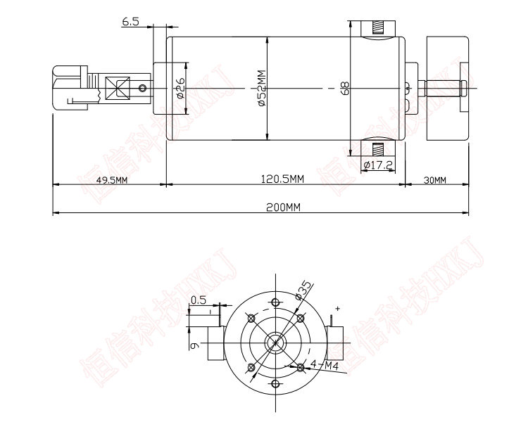

Константин, подскажи, у тебя какой шпиндель стоит? я со временем хочу взять на 500 Вт., он в диаметре 52 мм.Если у тебя такой-же примерно, то подскажи, какая общая высота шпинделя со стандартной фрезой? ну и от центра хомута крепления шпинделя до кончика фрезы. Может кто еще подскажет? Сейчас конечно первичная цель собрать станок и научиться двигать фломастер))) только под фломастер не охота изначально размеры закладывать, надеюсь и до шпинделя дойдёт)

Serroga писал(а):Константин, подскажи, у тебя какой шпиндель стоит? я со временем хочу взять на 500 Вт., он в диаметре 52 мм.Если у тебя такой-же примерно, то подскажи, какая общая высота шпинделя со стандартной фрезой? ну и от центра хомута крепления шпинделя до кончика фрезы. Может кто еще подскажет? Сейчас конечно первичная цель собрать станок и научиться двигать фломастер))) только под фломастер не охота изначально размеры закладывать, надеюсь и до шпинделя дойдёт)
Шпиндель - китайское подобие дремеля, у него цанга 3мм, все фрезы для этого диаметра, которые попадались в руки, имели длину 38мм, из самой цанги выглядывает ~14мм. У продавцов обычно можно попросить чертеж с размерами шпинделей, по ним можно прикинуть общие габариты конструкции и вылет фрезы. Как пример, вот стандартные китайцы на 400 и 500Вт:
