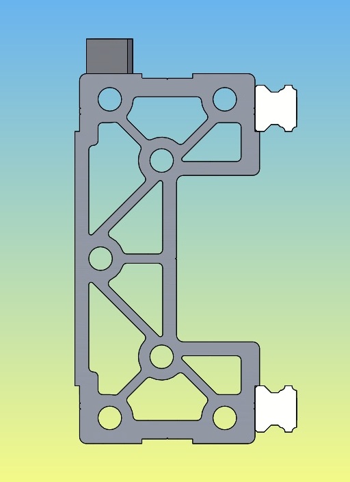

Длина балки 1 метр. Нагрузка на верхний паз. Величина нагрузки - 1000Н.
Добавляю файлы по напряжению и перемещению.

Ребята, у нас два дня на дополнения, в понедельник отдаю чертежи на завод для корректировки и просчета цены, назад дороги нет, за нами ... :D

Askov писал(а):Ребята, у нас два дня на дополнения,
По моему, "ни рыба - ни мясо". Не получается ни полноценная ось Z, ни нормального портала не выходит.
А про рейку, такое ощущение, что вообще забили.
На станке с таким профилем по дереву работать не получится. Направляющие торчат и гофру не поставить.
Час работы и на смазке винта и рельсов будут барханы. Даже при хорошей аспирации всё равно пыль летит.
При работе с алюминием, ещё круче, вся стружка будет на нижней направляющей.
Если выперли рельсы на края, то почему не по максимому?
Нафига с торца отверстия под резьду М12? И почему не М16?
Не понятна и логика расположения отверстий.
Где место под закладные для крепления опорных подшипников?
А самое главное, вес опять за 15 кг тянет.
Я под такую конфигурацию не подпишусь. Согласен, угодить всем трудно. Но хотя бы ляпусы и несоответствия нужно убрать!
Нарисуйте несколько вариантов конструкции станков с винтами и направляющими и всё сразу станет видно и понятно.
По идее, мы тут опытом делимся. Но у меня складывается впечатление, что опыта как раз нам и не хватает. :wik:
Пацаны, без обид, кто-нибудь из вас самостоятельно хоть один станок собрал?

Вот варианты возможных размещений направляек, винта, рейки. Это так - на вскидку.
А зачем Вам болты на М16!? Что Вы там будете такое удерживать!? Там достаточно болтов будет М10. Если проведете оси сечения, а потом и диагонали полученных квадратов, то это и будет местоположения отверстий. В этих местах они максимально ужесточают профиль, не сами отверстия, а конечно тело вокруг отверстий. Внизу направляющую ставить не предусматривал. Для защиты направляек достаточно с торцов балки поставить две пластины, и на ниж натянуть шторку к каретке. Рельсы "выперли" на максимум. Прям до радиусов. Радиус по углам 3мм. Без них нельзя, так как они убирают места концентрации напряжений. Про закладные - я честно сказать не понял ничего. Масса сейчас 13,8 кг.
ДП1_1.jpg (2909 просмотров) <a class='original' href='./download/file.php?id=58856&mode=view' target=_blank>Загрузить оригинал (56.51 КБ)</a>
ДП1_2.jpg (2909 просмотров) <a class='original' href='./download/file.php?id=58857&mode=view' target=_blank>Загрузить оригинал (60.06 КБ)</a>
ДП1_3.jpg (2909 просмотров) <a class='original' href='./download/file.php?id=58858&mode=view' target=_blank>Загрузить оригинал (59.41 КБ)</a>
ДП1_4.jpg (2909 просмотров) <a class='original' href='./download/file.php?id=58859&mode=view' target=_blank>Загрузить оригинал (52.06 КБ)</a>
ДП1_5.jpg (2909 просмотров) <a class='original' href='./download/file.php?id=58860&mode=view' target=_blank>Загрузить оригинал (53.06 КБ)</a>
