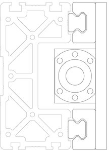

Ну шож - портал есть. Может теперь стоит подумать про "станину" и ось Z?
ultrus
Сообщения: 2039
Репутация: 1329
Откуда: Воронеж
Re: БРЕДОВАЯ ИДЕЯ - Универсальный алюминиевый профиль для ЧП
Сообщение ultrus »

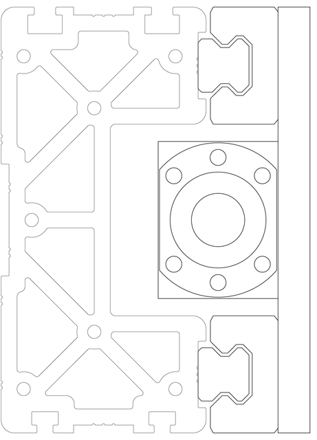

megagad писал(а):Ну шож - портал есть. Может теперь стоит подумать про "станину" и ось Z?
А чем тебя не устраивает вот такой вариант оси Z?
Ось Z.jpg (2247 просмотров) <a class='original' href='./download/file.php?id=57615&mode=view' target=_blank>Загрузить оригинал (96.01 КБ)</a>
Прошу прощения за ошибки в чертеже NKS, это просто эскиз на тему.
Косяки будим править позже.

А длины профиля какие будут выпускаться? Какой сплав? И в чертежах заложена толщина на калибровку шлифовку?

ultrus писал(а):А чем тебя не устраивает вот такой вариант оси Z?
А вы прикиньте расстояние от рельсов оси Y до собственно крепления самого шпинделя ;) А ещё, хотелось-бы узнать - каретки оси Y как крепить думаете? Пусть даже они фланцевые будут - буртик для упора где?

megagad писал(а):буртик для упора где?
Уже было в теме. Можно отфрезеровать.
megagad писал(а):А вы прикиньте расстояние от рельсов оси Y до собственно крепления самого шпинделя
На моём станке сейчас 100 мм, будет 120 мм. Я глобального криминала не вижу.

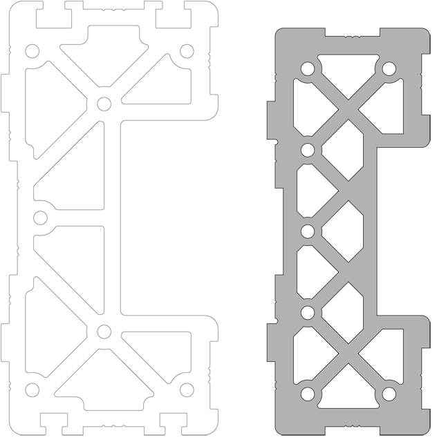

На днях меня познакомили с дедушкой, который в советские времена работал конструктором у нас в городе на заводе ВЗСАК (если комуинтересно, информация здесь ):
http://vadim-galkin.ru/business-basics/ ... o-biznesa/
Вчера очень плодотворно, за бутылочкой водочки, посидели и пообщались часиков 6 у него на даче. Оказалось, 76 лет - не возраст. Как он говорит: "Только начинаю понимать суть вещей."
Я, как мог, детально описал ему задачу, показал чертежи всех вариантов и он высказал своё мнение:
1. "Пацаны, ну вы загнались! Нафига профиль 160х80, если достаточно по всем посадочным размерам сделать профиль 150х60?"
2. Вязать со стандартным станочным профилем надо обязательно. Будет универсальность. Но не с 40х40, это загон, а 30х30 мм.
3. Не бойтесь перемычек в профиле, это жёсткость. На цену фильеры значительно не повлияет и геометрия будет лучше. Большие отверстия дают большую кривизну при экструзии.
4. Не знаю каким образом, но он посчитал, что на резьбу достаточно толщины стенки 6,75 мм.
5. Толщину стенок и перегородок делать толще 5 мм не целесообразно. Можно сделать и тоньше, на конечный результат это сильно не повлияет, но лучше перебздеть. :wik:
6. Пазы под гайки - лишнее, кому надо и так прикрутится, мяса хватает везде.

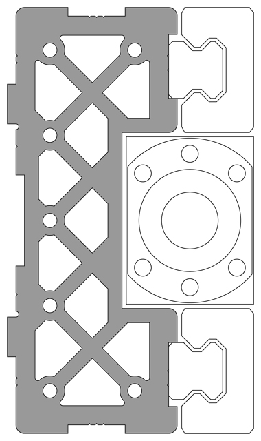

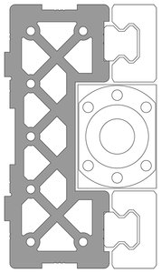

Вот сегодня, с бодуна :beer_blow: , попытался нарисовать профиль по его советам, вот что получилось, это 20-я рельса и 20-й винт:
Профиль 150х60-20.jpg (1865 просмотров) <a class='original' href='./download/file.php?id=57942&mode=view' target=_blank>Загрузить оригинал (1.84 МБ)</a>
Разница с последним вариантом NKS:
Разница профелей.jpg (1865 просмотров) <a class='original' href='./download/file.php?id=57943&mode=view' target=_blank>Загрузить оригинал (115.22 КБ)</a>
Профиль 150х60.dxf
(209.41 КБ) 981 скачивание
Donvictorio, если не трудно, прикинь разницу в Солиде при тех же параметрах.
Фердинанд Порше
NKS
Сообщения: 2516
Репутация: 1233
Откуда: Волгоград
Сообщение NKS »
ultrus писал(а): Не знаю каким образом, но он посчитал, что на резьбу достаточно толщины стенки 6,75 мм.
Опыт, его не пропьёшь :) Принял стандартный шаг резьбы, умножил на 5 витков+ процент запаса.
Очень познавательные пунктики, между прочим. Говорил-же, что мы тут рисуем, рисуем а пофильный конструктор всегда скажет КАК НАДО. :good:
