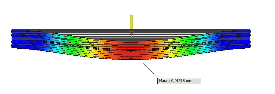

гнул:
длина метр, материал АД33 фиксация торцевых кромок, нагрузка на выемки рельс общая 1000Н, деформация 0,015 мм.

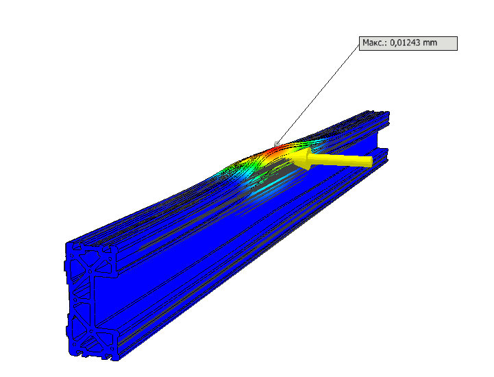

длина 2 метра, фиксация нижних кромок пазов (симуляция крепления к плите), нагрузка сдвига на кромку 1000Н локализованая в 300 мм длины (симуляция сдвиговой нагрузки на каретку) деформация 0,012 мм
1000-2.png (2769 просмотров) <a class='original' href='./download/file.php?id=57477&mode=view' target=_blank>Загрузить оригинал (28.43 КБ)</a>
1000Н это грубо 100 кг.

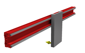

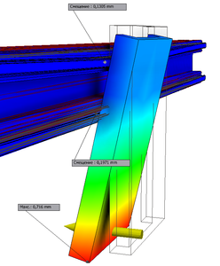

длина 2 метра, рельсы 20, стальная плита, имитирующая каретки и ось Z. ширина плиты 300 мм, вылет от нижней кромки профиля до нижней кромки плиты 300 мм. нагрузка на кромку 1000H (многовато, но что поделаешь :) 1000 это всё-таки аварийная ситуация (на скорости 10м/мин въехать шпинделем в тиски)
смещение плиты Z в точке нагрузки 0,716 мм. смещение в точке касания плиты Z к нижнему рельсу: 0,197 мм, к верхнему рельсу: 0,13 мм
1000-3.png (2715 просмотров) <a class='original' href='./download/file.php?id=57481&mode=view' target=_blank>Загрузить оригинал (119.29 КБ)</a>
так выглядит тестовый образец без нагрузок
1000-4.png (2715 просмотров) <a class='original' href='./download/file.php?id=57482&mode=view' target=_blank>Загрузить оригинал (136.46 КБ)</a>

Re: БРЕДОВАЯ ИДЕЯ - Универсальный алюминиевый профиль для ЧП
А попробуй закрепить за торцы и "скрутить" за середину?..

UAVpilot писал(а):А попробуй закрепить за торцы и "скрутить" за середину?..
Я думаю станок так ни кто собирать не будет. Чисто для попробовать.

Почему не будет? Представь, что это балка портала, закреплённая по краям, ось Z находится посередине портала и на кончик фрезы действует горизонтальная сила перпендикулярно порталу - балка будет работать на кручение.
