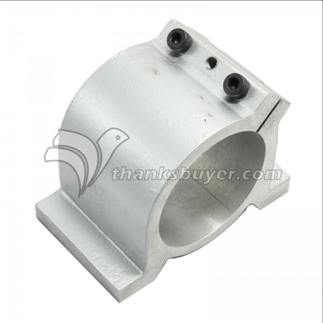

У меня несколько необычный вопрос. Некоторые поверхности этого кронштейна отфрезерованы, а остальные как будто бы оцинкованы.
80mm-Diameter-Spindle-Motor-Mount-Bracket-Clamp-for-CNC-Engraving-Machine.jpg (5014 просмотров) <a class='original' href='./download/file.php?id=53923&mode=view' target=_blank>Загрузить оригинал (174.33 КБ)</a>
В действительности оно не всегда оказывается таким же красивым как на картинке, и т.к. на краях местами было достаточно облоя и прочих заусенцев - решил я дело исправить. Смутило то, что при обработке напильником странный и неприятный химический кисло-сладкий запах от всего этого безобразия.
Почему оно так пахнет? :wik:

Реакция китайской "дюрали" с металлом напильника.

Сплавы алюминия обычно и пахнут кислятиной при обработке с образованием мелкой пыли. Лучше этим не дышать.
Токсичная доза алюминия для человека чуть менее 0.5г.

Покрытие называется анодированием.

Так вот из-за анодирования эта пыль и имеет такой специфический запах.

Да, нифига, это не только из за анода. Когда пилишь болгаркой запах тоже убийственный.

Благодарю всех за ответы. Я то поначалу вообще решил, что в верхнем слое осталась какая-то химия использованная при покрытии. Покрасить надо будет эту вонючку.
valb писал(а):Покрытие называется анодированием.
Анодирование как я представляю всегда матовое, а здесь натурально цвет и лёгкий глянец как на оцинкованных водопроводных фитингах. :mrgreen:

Само анодирование - да, а покраска в цвет это отдельный момент ;)
Re: Кронштейн шпинделя
кто вам такое сказал ??? если поверхность не готовить то да, будет матовый.. качество анода определяется прежде всего подготовкой поверхности под него... вот вам картинка с глянцевым: http://fishgun.spb.ru/card_pict.php?p=c ... C%E5%ED%F2

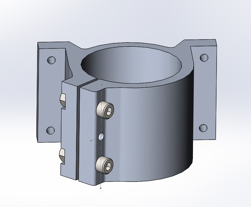

Рисовал, рисовал, и нарисовал. :hehehe:
Spindle bracket.jpg (4548 просмотров) <a class='original' href='./download/file.php?id=56239&mode=view' target=_blank>Загрузить оригинал (78.15 КБ)</a>

В чем деталька рисовалась, версия проги?
Fiks писал(а):В чем деталька рисовалась, версия проги?
Судя по скриншоту в Solidworks

Не факт, в Sketchup такое же можно сотворить и выглядеть будет так же. По этому и спросил про версию проги. В Sketchup рисовал станину токарного китайского станка. Выглядит аналогично.

В Солиде 2015. Если есть какие-то замечания - пишите пожалуйста. Я только учусь. :)

Посмотреть не смогу, у меня 2010 версия. Деталь не сложная, рисуетя с торца и вытягивается. Потм делается разрез и карманы под гайки. Отверстия мелочь. Болты и гайки из базы брались?

Да, из базы. Материал только не стал указывать, не понял какой. С карманами под гайки по незнанию долго проковырялся - часть фигуры уходила в материал и надо было делать вырез в обе стороны от плоскости. Солид очень этому сопротивлялся, наверное фигура незамкнута была. Сейчас бы в несколько раз быстрее уже нарисовал. :hehehe:

Fiks, Видишь, я оказался прав! :)
Fiks писал(а):Посмотреть не смогу, у меня 2010 версия
Если файл с расширением step, то сможешь ;)
