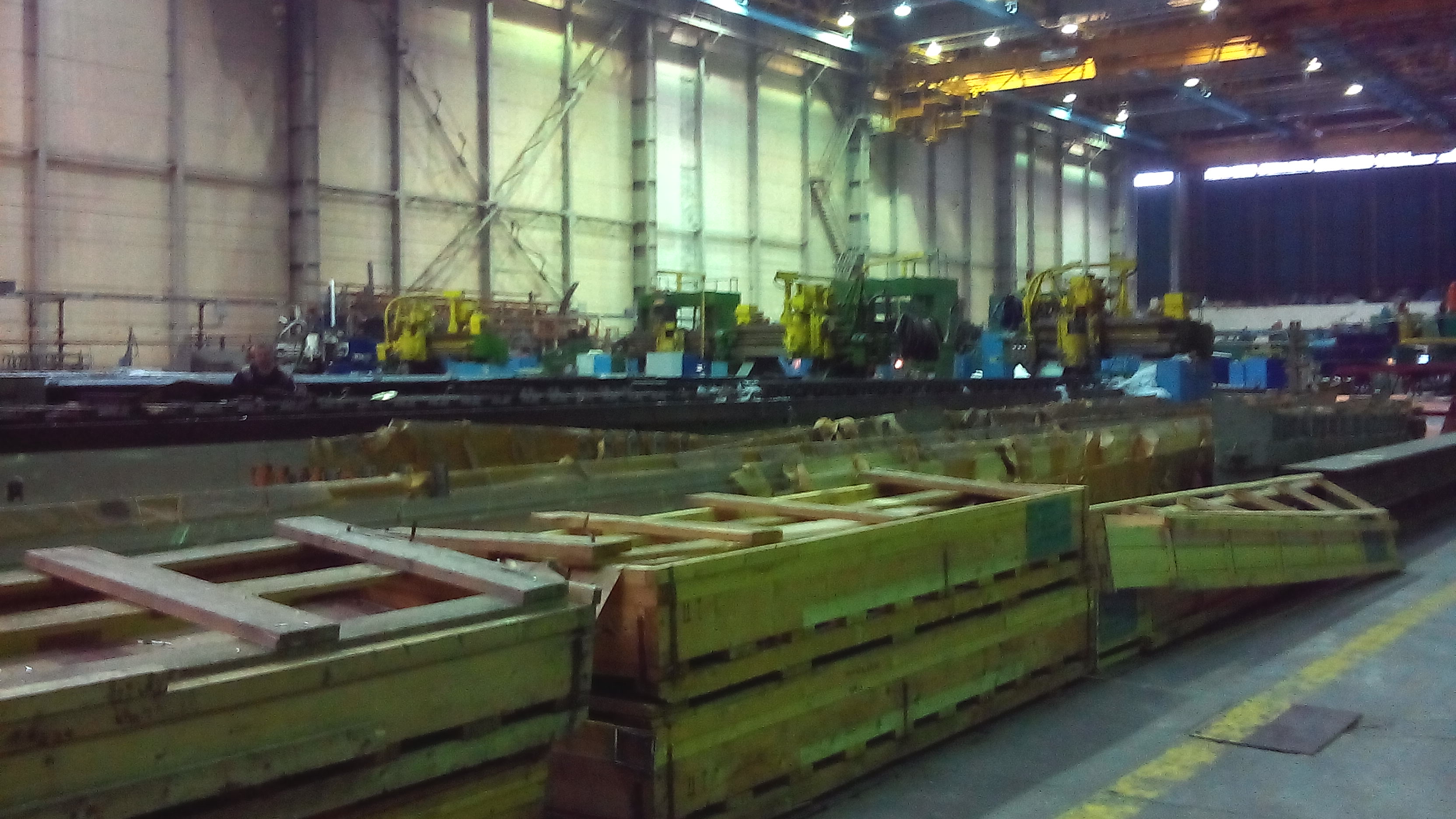

А вот станочек двупортальный  28 метров )))) (5150 просмотров) <a class='original' href='./download/file.php?id=42647&mode=view' target=_blank>Загрузить оригинал (785.64 КБ)</a>

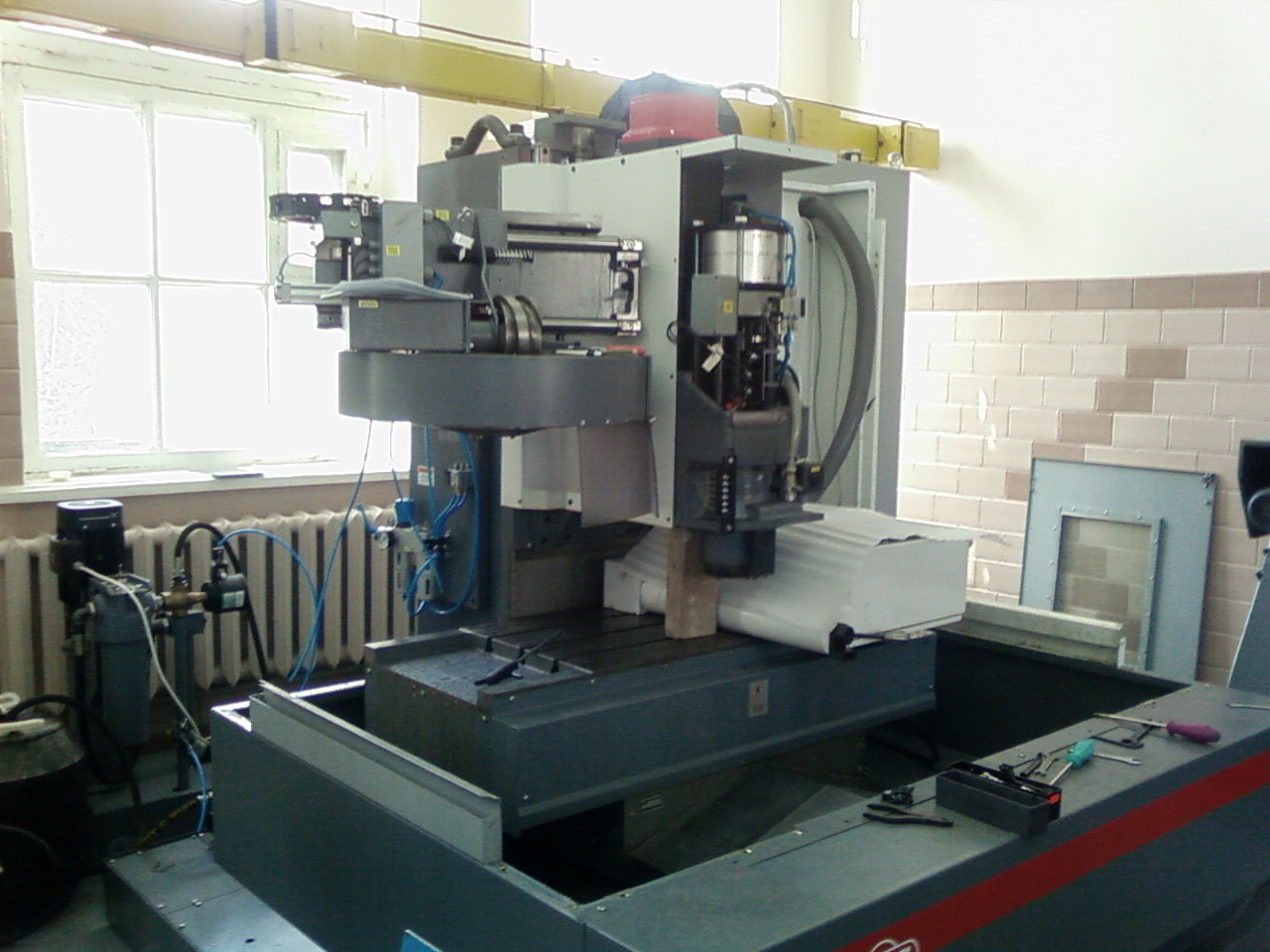

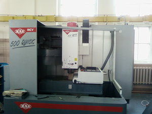

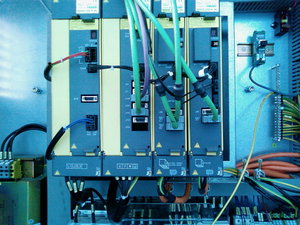

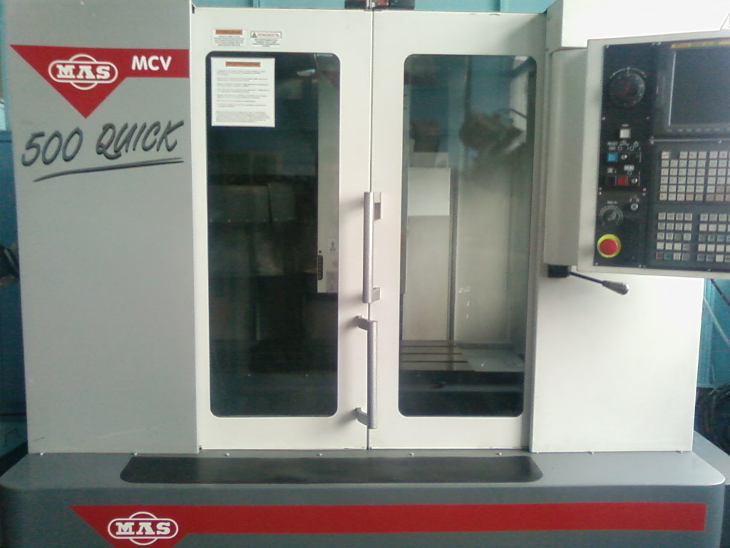

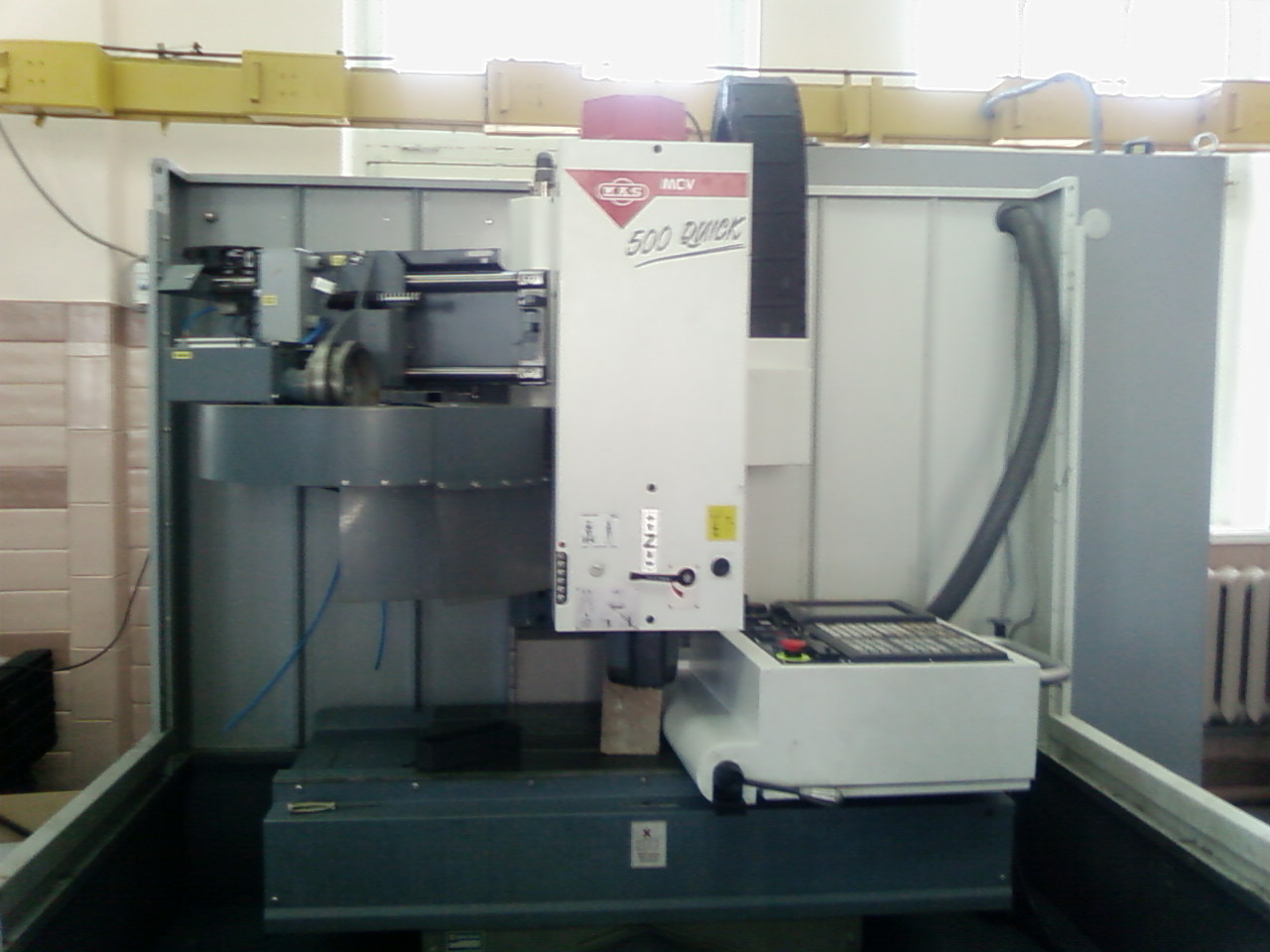

Много лет назад перевозил станок, что бы влез в лифт пришлось немного разобрать.
И пару фоток с чего он состоит.

Demetrius писал(а):И пару фоток с чего он состоит.
китаес?

aftaev писал(а):китаес?
Чехия, kovosvit. Даже удалось познакомится с замдиректора этой фирмы ;) Своеобразный человек :D

Demetrius писал(а):Своеобразный человек
ЧПУшной ориентации :)
Как станок в работе?

aftaev писал(а):Как станок в работе?
Именно этот не очень мне понравился, нет линеек (при большой подачи за 1500 мм/мин наружный контур перерезает, внутренний не дорезает).
Вот деталька, фрезеровал на этом станке, сверху бобышки получались овальными (срезанными).
SP_A0035.jpg (4975 просмотров) <a class='original' href='./download/file.php?id=43195&mode=view' target=_blank>Загрузить оригинал (324.58 КБ)</a>
Нет центральной смазки (вручную, в каждый узел).
