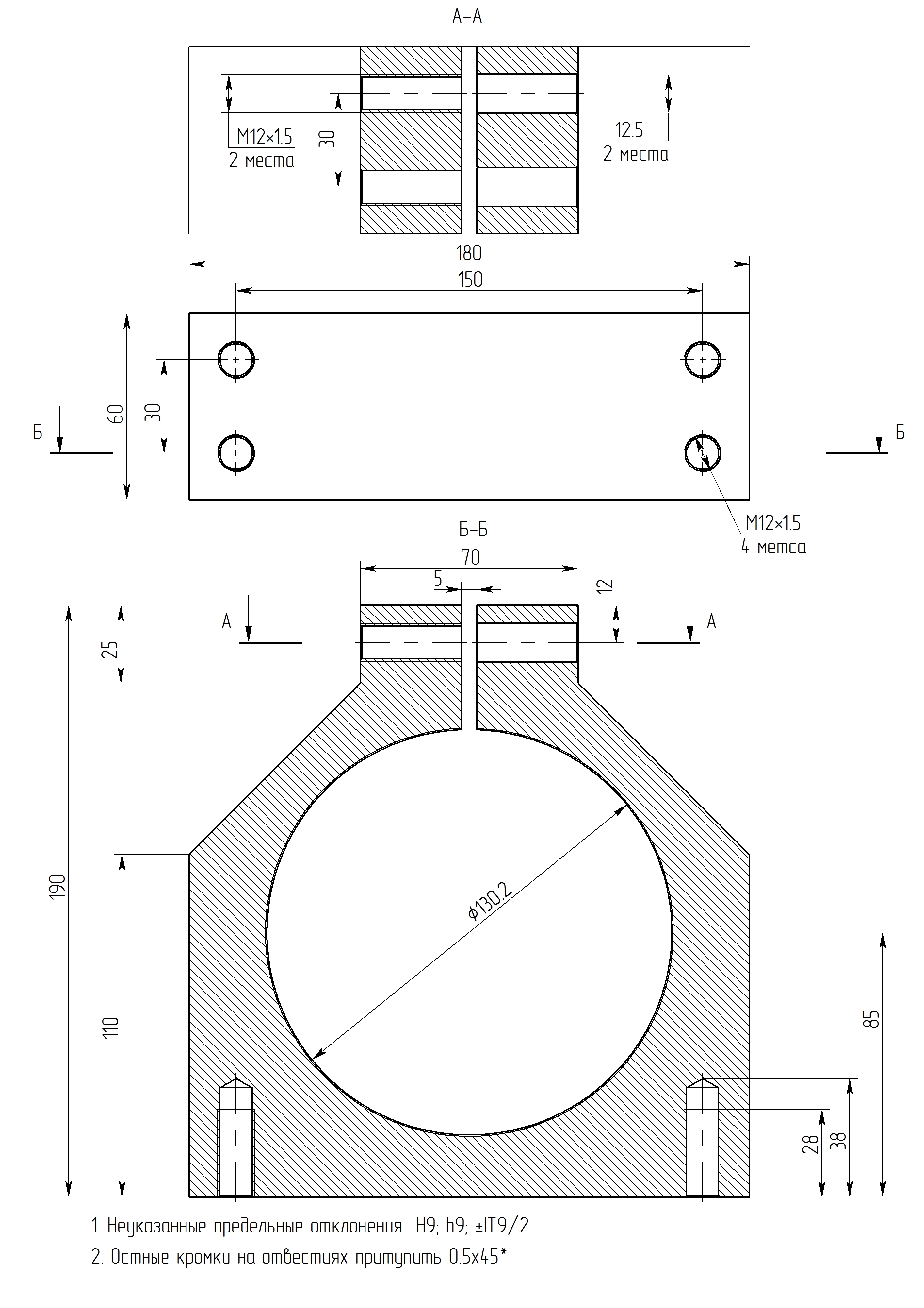

Наверно я опоздал...но я бы сделал так:
чертеж.jpg (3168 просмотров) <a class='original' href='./download/file.php?id=50011&sid=747487441a1940a17fc7f45ba0a6b2da&mode=view' target=_blank>Загрузить оригинал (2.03 МБ)</a>
mhael
Сообщения: 2400
Репутация: 769
Настоящее имя: Ильдар
Re: Помогите с чертежами
Сообщение mhael »
тоже вариант.

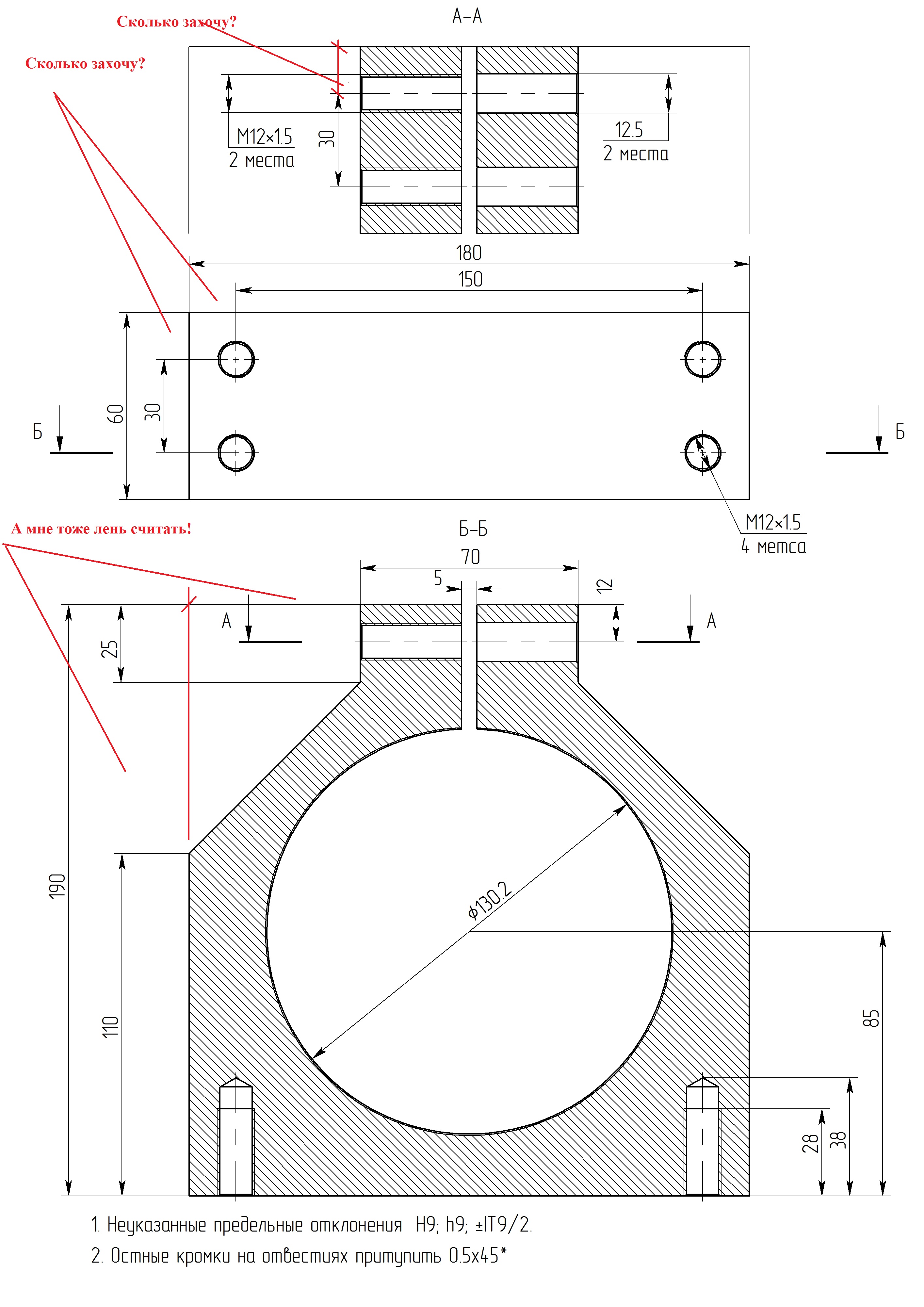

Onebe
Сообщения: 100
Зарегистрирован: 02 апр 2015, 14:20
Репутация: 17
Сообщение Onebe »
mhael писал(а):тоже вариант.
я бы подумал получше, как-то не вариант :hehehe:
хомут.jpg (3063 просмотра) <a class='original' href='./download/file.php?id=50607&sid=747487441a1940a17fc7f45ba0a6b2da&mode=view' target=_blank>Загрузить оригинал (1.4 МБ)</a>
Supermagnetto
Сообщения: 335
Зарегистрирован: 10 фев 2015, 10:55
Репутация: 63
Настоящее имя: Николай
Сообщение Supermagnetto »
Ну Ты выпендёжник)
На самом деле, как меня учили ставь размеры которые важны.. остальные сами сабой получаться.. так что я считаю больше не надо:
Там где 30 между отверстиями, это основной размер мне же пофигу может сделали место 60-> 60.5 главное чтобы было по центру и между отверстиями 30.. так что думаю всё ок)

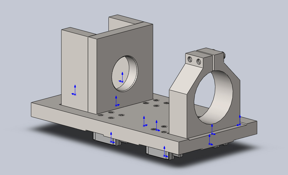

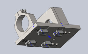

Пока вот такое навертел. Вес этой конструкции - примерно 60кг. Еще сам шпиндель килограмм 25. Ну еще мотор не взвешивал. Думается мне килограмм в 90-100 ось Z должна уложиться.
Ось Z в сборе снизу.JPG (3020 просмотров) <a class='original' href='./download/file.php?id=50661&sid=747487441a1940a17fc7f45ba0a6b2da&mode=view' target=_blank>Загрузить оригинал (104.97 КБ)</a>
Ось Z в сборе.JPG (3020 просмотров) <a class='original' href='./download/file.php?id=50662&sid=747487441a1940a17fc7f45ba0a6b2da&mode=view' target=_blank>Загрузить оригинал (92.4 КБ)</a>
ukr-sasha
Сообщения: 3343
Репутация: 2181
Откуда: Киев, Украина
Сообщение ukr-sasha »
mhael писал(а):Пока вот такое навертел.
Ильдар. Недоработанная конструкция: нужны боковые ребра жесткости. Причем, я бы их связал с кронштейнами удерживающими шпиндель и мотор.
Спросите у nik1 про пользу продольных ребер. ;-)
mhael
Сообщения: 2400
Репутация: 769
Сообщение mhael »
ukr-sasha писал(а):Ильдар. Недоработанная конструкция: нужны боковые ребра жесткости.
Они изначально в "проекте" были. Но потом убрал - шпиндель же тоже часть конструкции, тоже на жесткость влияет. Основание - плита стальная 30мм. СТакан шпинделя 132мм в диаметре с толщиной стенки больше 10мм, связывает верхний и нижний хомуты. Честно сказать не знаю, что там и куда прогнется. Пока не изучил в Solid-е как жесткость конструкции проверить. В дальнейшем, по необходимости, ребра можно будет добавить, для этого верхний и нижний хомуты сделаны одной ширины, к ним легко можно доделать ребра.
ukr-sasha
Сообщения: 3343
Репутация: 2181
mhael писал(а):Честно сказать не знаю, что там и куда прогнется
Мы с nik1 считали и потом практика (он мерял безменом и индикатором) подтвердила - разница с ребрами и без них на порядок. У него шпиндель тоже не игрушечный. В твоей конструкции заложен потенциал, почему бы сразу его не использовать. Тем более для этого многого не нужно.
П.С. Почему то хочется, чтобы именно у тебя получилась грамотно выполненная конструкция.

mhael
Сообщения: 2400
Репутация: 769
Сообщение mhael »
ukr-sasha писал(а):В твоей конструкции заложен потенциал, почему бы сразу его не использовать. Тем более для этого многого не нужно.
Как минимум нужен фрезер. И токарный. Рабочие и с нормальным полем (510х270 для фрезера, и токарный размера 1К62). Я бы отдал на обработку, но финансы пока не те, чтоб по фирмам ходить.
alexg-nn писал(а):mhael, монументальная конструкция. А что за станок?
Эх мне бы самому знать :) Леплю пока вокруг шпинделя, посмотрим, что получится :)

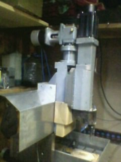

Совсем недавно что то очень похожее делал, только шпиндель у меня не круглый.
ось Z (2951 просмотр) <a class='original' href='./download/file.php?id=50725&sid=747487441a1940a17fc7f45ba0a6b2da&mode=view' target=_blank>Загрузить оригинал (54.19 КБ)</a>
ось Z
mhael
Сообщения: 2400
Репутация: 769
Сообщение mhael »
Mihaill писал(а):Совсем недавно что то очень похожее делал, только шпиндель у меня не круглый.
основа - литье или из цельного куска фрезеровать?
Mihaill
Сообщения: 237
Зарегистрирован: 02 июн 2014, 12:06
Репутация: 68
Откуда: Ярославль
Сообщение Mihaill »
Фрезеровал из чугунной плиты.
Извиняюсь за качество фотки, телефон древний, а фотика под рукой не оказалось.
на станке выглядит вот так (2928 просмотров) <a class='original' href='./download/file.php?id=50775&sid=747487441a1940a17fc7f45ba0a6b2da&mode=view' target=_blank>Загрузить оригинал (36.21 КБ)</a>
mhael
Сообщения: 2400
Репутация: 769
Сообщение mhael »
Mihaill писал(а):Извиняюсь за качество фотки, телефон древний, а фотика под рукой не оказалось
ничего не видно :)
