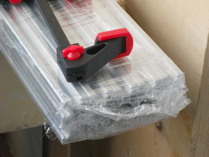

Я хочу сделать бюджетный станок по принципу Open Builds (видео выше). Направляющие там алюминиевые.

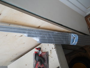

Фотки
DSCN0640.JPG (5857 просмотров) <a class='original' href='./download/file.php?id=48978&sid=cf64636723f72138b4e24f88c28abddd&mode=view' target=_blank>Загрузить оригинал (1.74 МБ)</a>
DSCN0641.JPG (5857 просмотров) <a class='original' href='./download/file.php?id=48979&sid=cf64636723f72138b4e24f88c28abddd&mode=view' target=_blank>Загрузить оригинал (1.73 МБ)</a>
DSCN0643.JPG (5857 просмотров) <a class='original' href='./download/file.php?id=48980&sid=cf64636723f72138b4e24f88c28abddd&mode=view' target=_blank>Загрузить оригинал (1.93 МБ)</a>

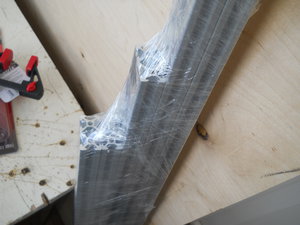

2800 рублей.
Профиль, который я выбрал, стоит 525 рублей за метр плюс 30 рублей за рез http://soberizavod.ru/catalog/alyuminie ... _serebro_/
Внимание, только у некоторых профилей угол в пазе 90 градусов! Я уточнял по телефону, прежде чем сделать заказ.

DSCN0644.JPG (5846 просмотров) <a class='original' href='./download/file.php?id=48981&sid=cf64636723f72138b4e24f88c28abddd&mode=view' target=_blank>Загрузить оригинал (1.75 МБ)</a>
