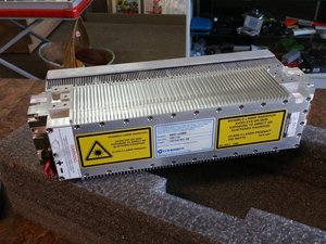

Сообщения: 34042
Re: Вопрос по трубкам CO2
ProRock17 писал(а):Я правильно понял? Это на видио таким лазером режут?
на каком именно видео?
То что режут на европейском лазере он примерно такой
01.jpg (3339 просмотров) <a class='original' href='./download/file.php?id=44613&mode=view' target=_blank>Загрузить оригинал (352.18 КБ)</a>
А на втором видео китайский станок, чем режут непонятно. Они запросто могут Yag лазер обозвать Со2 ;)
