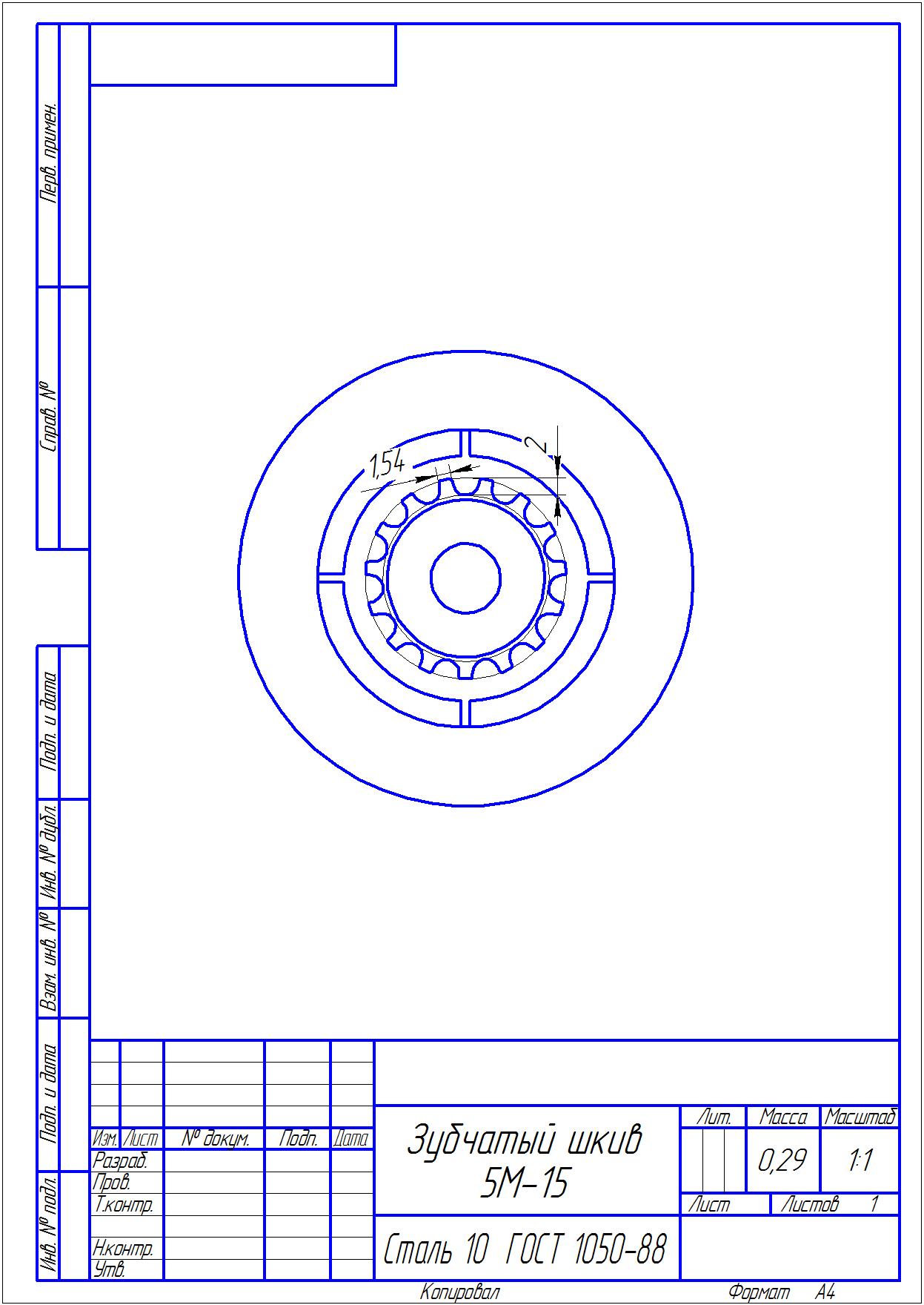

Задался тут вопросом, как изготовить зубчатый шкив под такой же зубастый ремень? Вернее как рассчитать диаметр шкива, расстояние меж зубами если задано количество зубьев?
Попробовал тут намоделировать шкив, но это довольно грубая копия имеющегося. Т.е просто взял диаметр у шкива, который есть в наличии и примерную форму зуба по профилю ремня. А если нужен шкив с другим количеством зубьев, как быть, ведь расстояние между зубьями должно меняться в зависимости от радиуса изгиба ремня. Или я что-то не понимаю.
К примеру, берем профиль 5М. Шаг между зубьями 5мм, высота зуба 2мм, радиус на зубе 1.5мм. Получается что длина окружности внешней части шкива на 15, к примеру, зубов должна быть равна длине ремня с 15ю зубами, т.е 75мм.
Отсюда вычисляем диаметр L/Pi= 23.9мм. Потом находим диаметр внутренней части, исходя из высоты зуба, рисуем профиль в САПРе, распределяем зубья по окружности...
Только вот покупной шкив имеет диаметр 22.8 мм, против 23.9 расчетных. Почему так?
1Зубчатый шкив 5М-15.jpg (37590 просмотров) <a class='original' href='./download/file.php?id=39316&mode=view' target=_blank>Загрузить оригинал (203.83 КБ)</a>
Зубчатый шкив 5М-15.jpg (37590 просмотров) <a class='original' href='./download/file.php?id=39317&mode=view' target=_blank>Загрузить оригинал (17.77 КБ)</a>

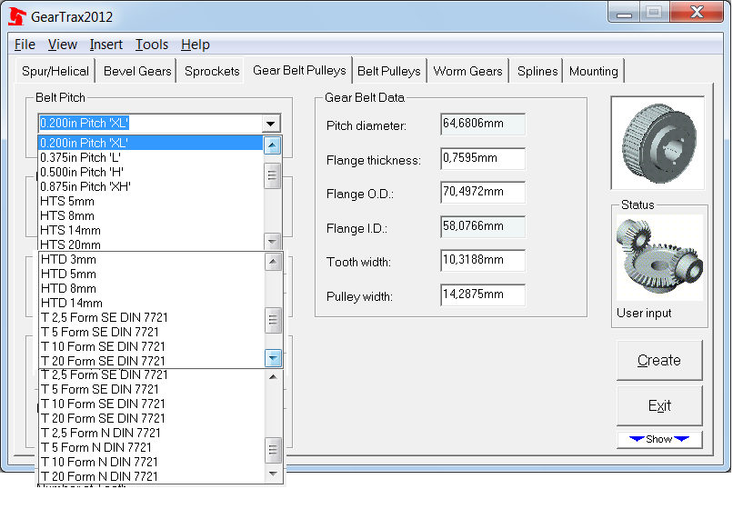

тебе под какой профиль?
123.png (37586 просмотров) <a class='original' href='./download/file.php?id=39318&mode=view' target=_blank>Загрузить оригинал (46.25 КБ)</a>

nERV писал(а):А для компаса бывают такие штуки?
не знаю. Солид тем и хорош что под него куча разных примочек например такую нашел - Re: SolidWorks #96

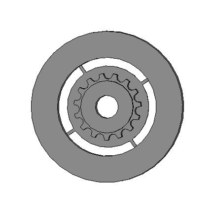

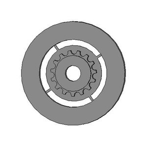

aftaev писал(а):скока зубов? Могу в dfx сделать, потом выдавишь
Давай, если не сложно. Пусть будут 15, 30, 45, 60.

Есть такое
123.png (37580 просмотров) <a class='original' href='./download/file.php?id=39319&mode=view' target=_blank>Загрузить оригинал (50.17 КБ)</a>

nERV писал(а):Только вот покупной шкив имеет диаметр 22.8 мм, против 23.9 расчетных. Почему так?
ремень сгибается по корду ;)

Не оно. Надо HTD5
Re: Зубчатые шкивы. Расчет, изготовление.
nERV писал(а):Давай, если не сложно. Пусть будут 15, 30, 45, 60.
Из списка можно выбрать 22 вида шкивов. С генерировал все с 01 -22 все на 15 зубов.
Какой подойдет, скажешь номер, такой сделаю ;)
шкивы 01-22.rar
(94.39 КБ) 2017 скачиваний
nERV писал(а):Не оно. Надо HTD5
я тебе там на скрине показал все что есть в программе :)

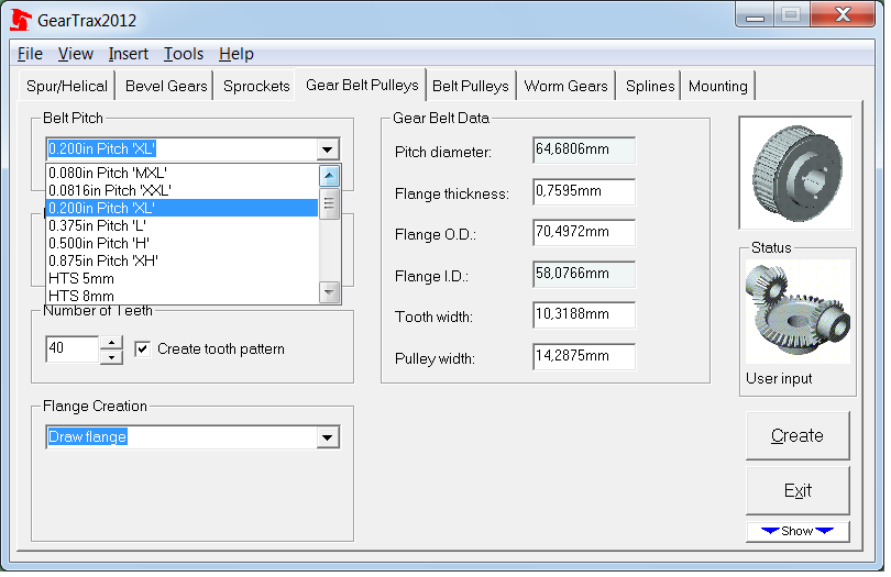

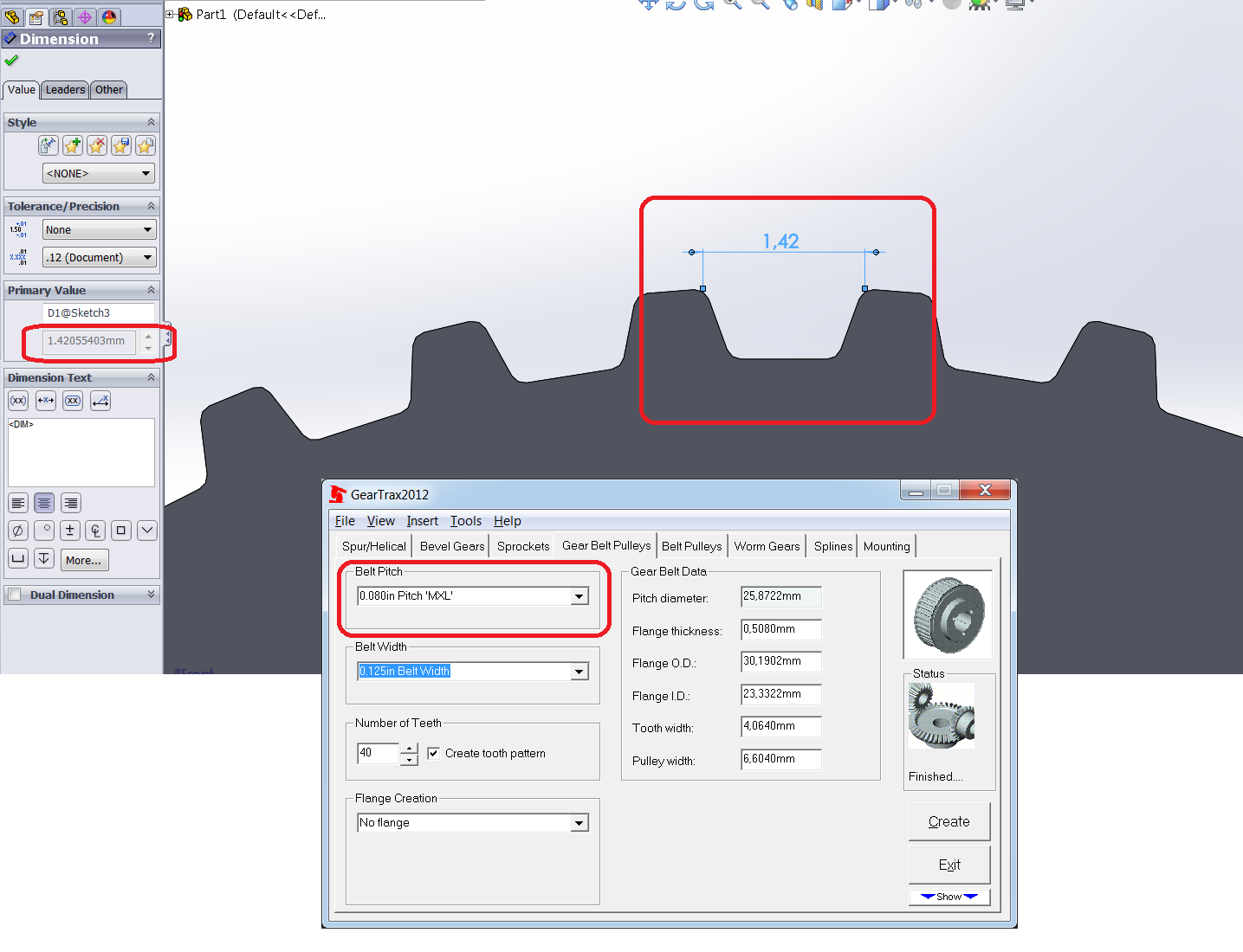

aftaev писал(а):а ты посмотри в архиве что выложил, мож есть похожий
Архив гляну. Спасибо. Но всё равно странно, что многие "программки" для расчёта зубчатых шкивов не считают мелкие ремни(с шагом ниже 2.5/5мм)
megagad писал(а):Но всё равно странно, что многие "программки" для расчёта зубчатых шкивов не считают мелкие ремни(с шагом ниже 2.5/5мм)
:roll:
123.png (37513 просмотров) <a class='original' href='./download/file.php?id=39334&mode=view' target=_blank>Загрузить оригинал (156.69 КБ)</a>

Сообщение megagad »
Неправильно вы шаг померяли ;) Ремень дюймовый, 0.08" - это на наши 2.032мм - так что да - менее 2мм не считает - тупо нет в базе у камнетикса маленьких шагов. А в природе они есть!
