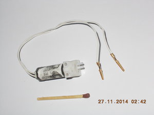

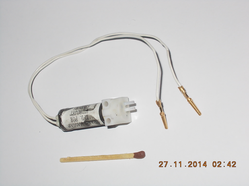

таким миниатюрным убить можно :hehehe:
Ему скорее всего нужно для медицины что то дозировать. И возможно нужно что то такое:
DSCN2741.JPG (3825 просмотров) <a class='original' href='./download/file.php?id=37182&mode=view' target=_blank>Загрузить оригинал (302.76 КБ)</a>

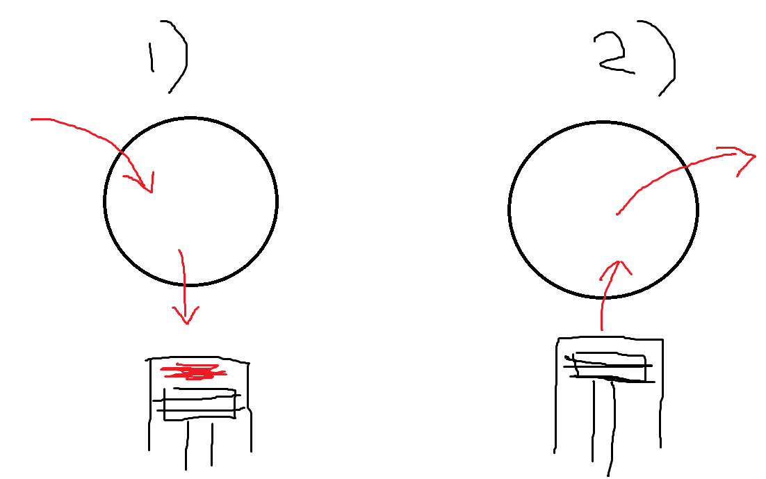

Не надо грязи, я не шифруюсь. Надо мне простое и нехитрое. Примерно такое:
Шифровка.png (3814 просмотров) <a class='original' href='./download/file.php?id=37187&mode=view' target=_blank>Загрузить оригинал (22.61 КБ)</a>
Через то хочется клапан о трёх патрубках.

это принцип работы двигателя ДВС :)

это похоже на поршневой (плунжерный) дозатор - насос
так наверное подойдет два обратных клапана
