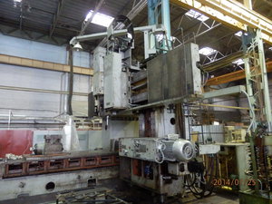

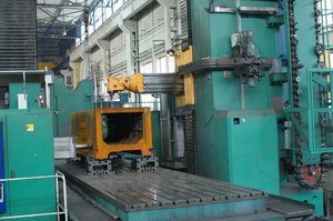

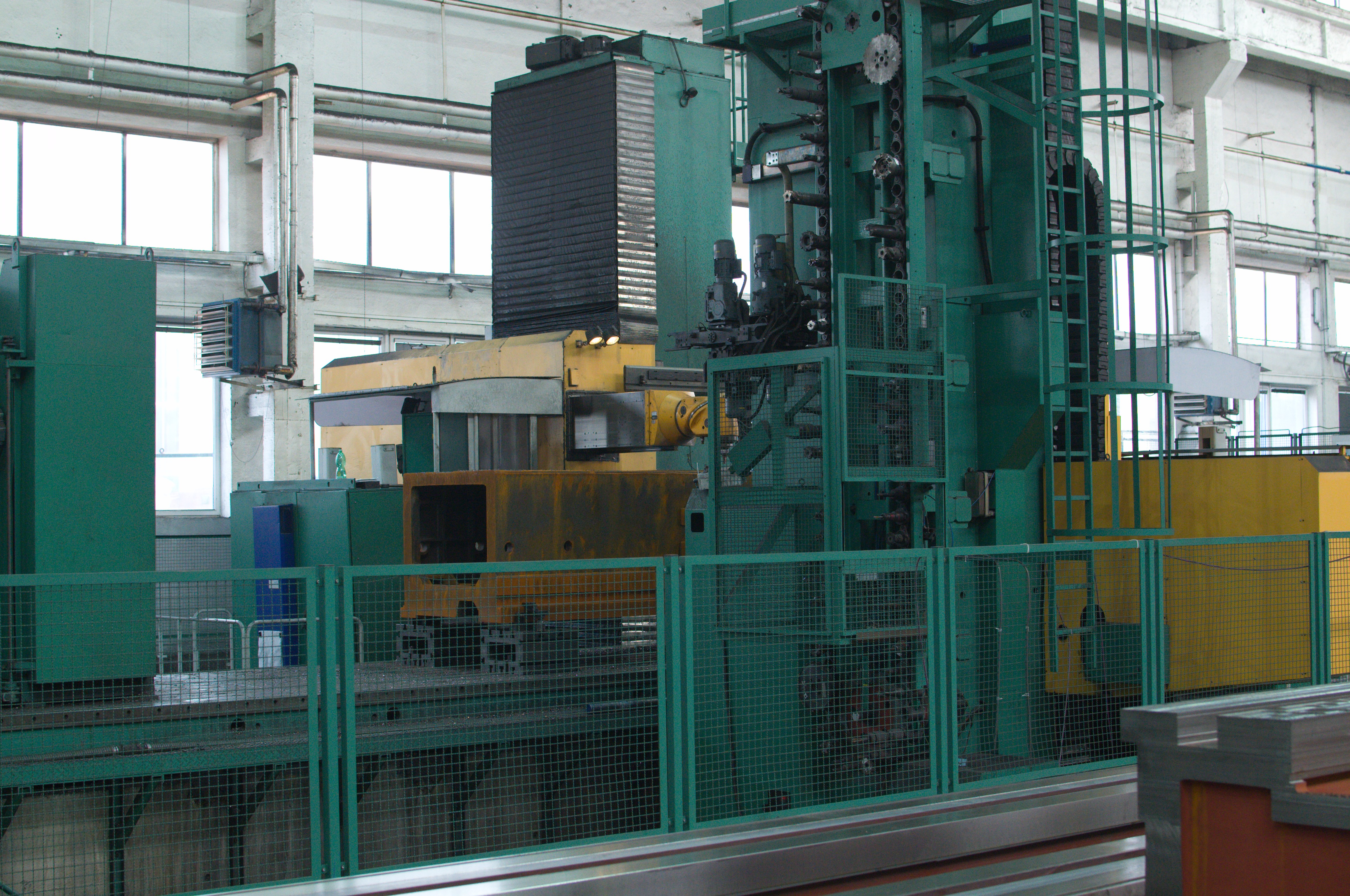

Весь станок в 35 объектив не умещается, а жаль - масштабно)))

Сразу двумя шпинделями работают?
На правой голове это там рельсы прикручены?
ЗЫ а вот тут что за железяка такая внутри?

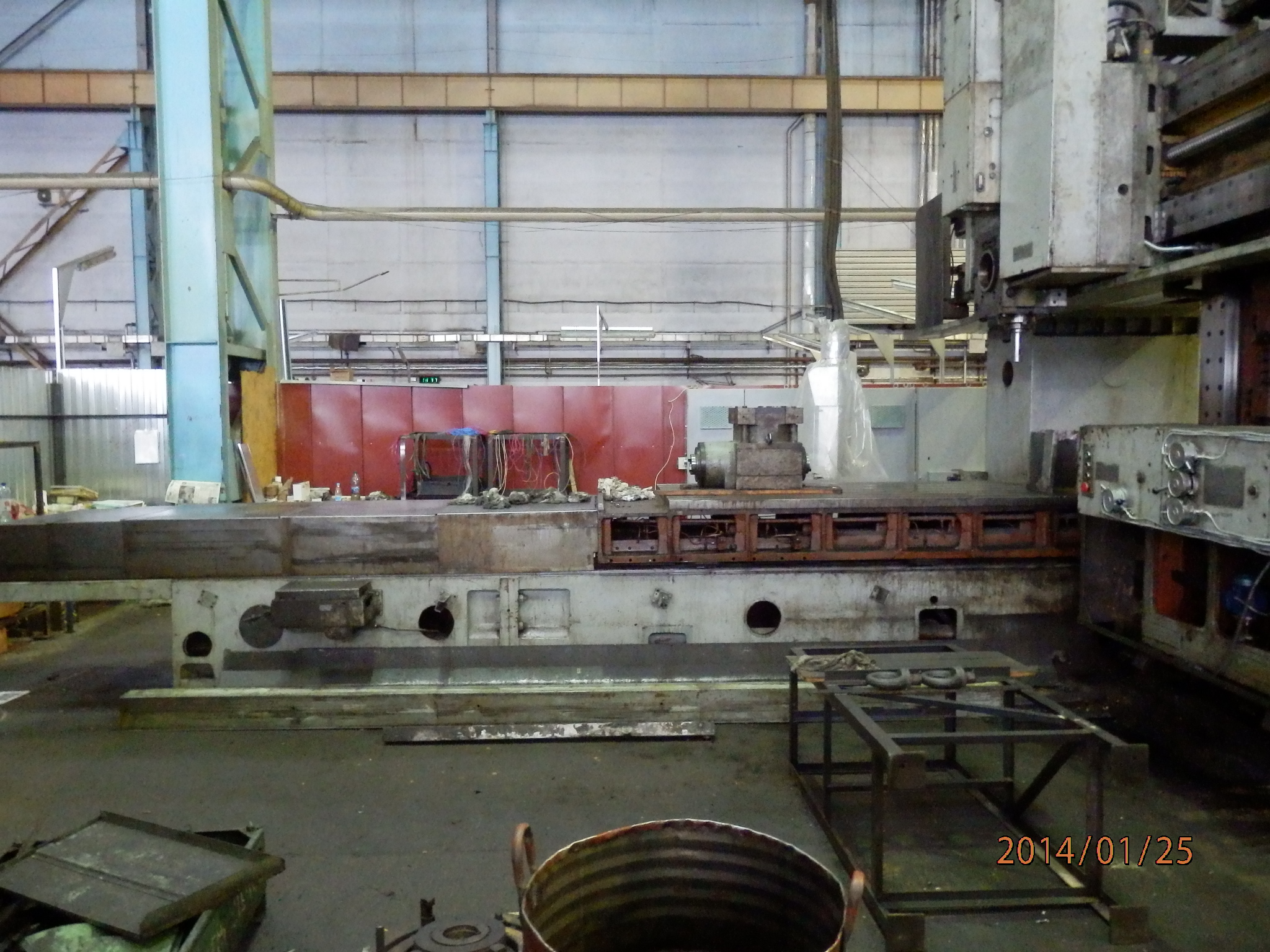

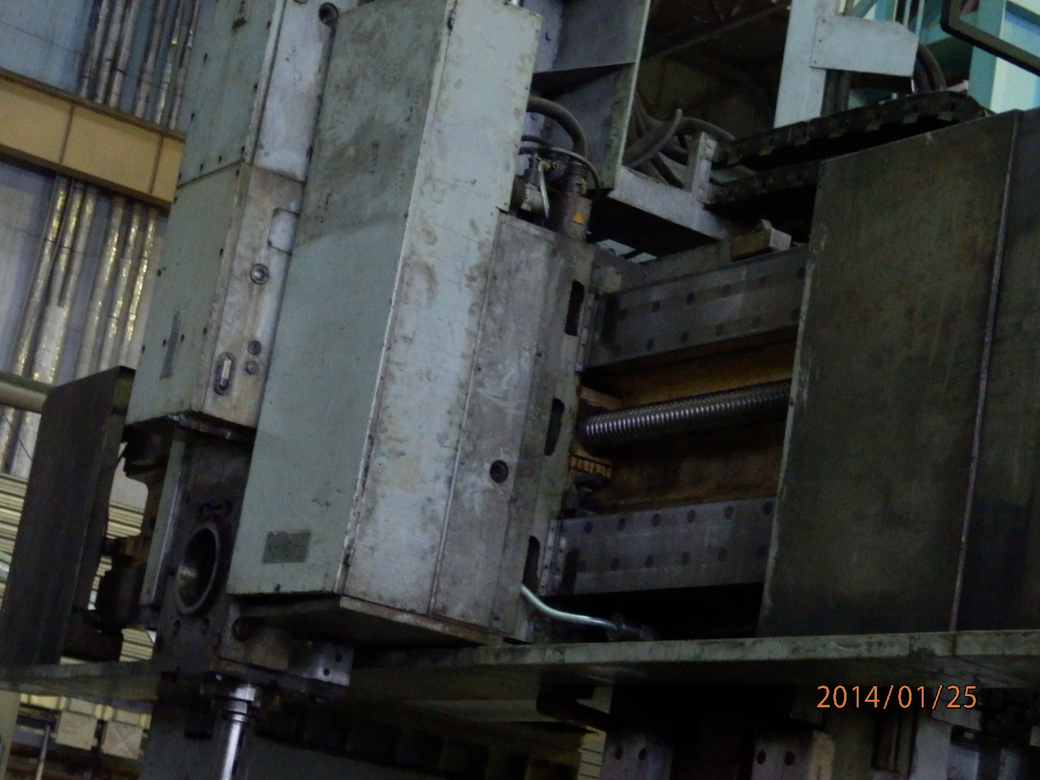

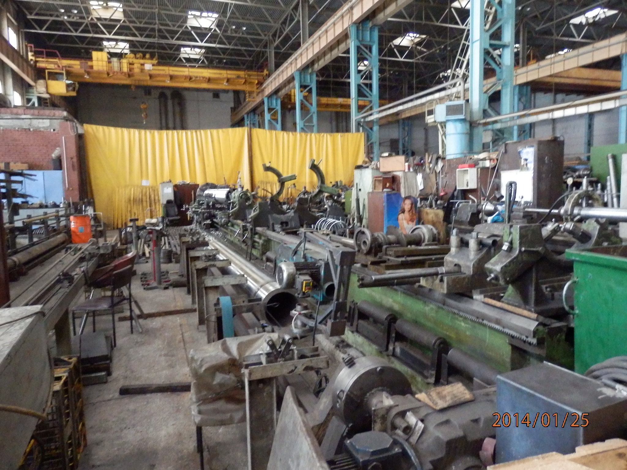

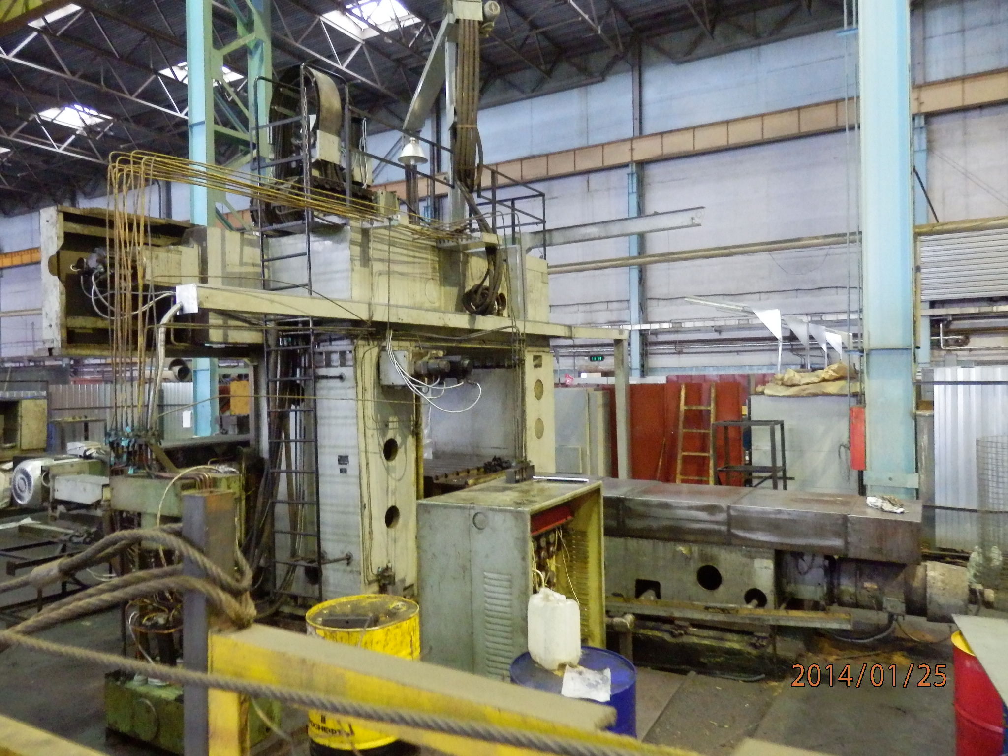

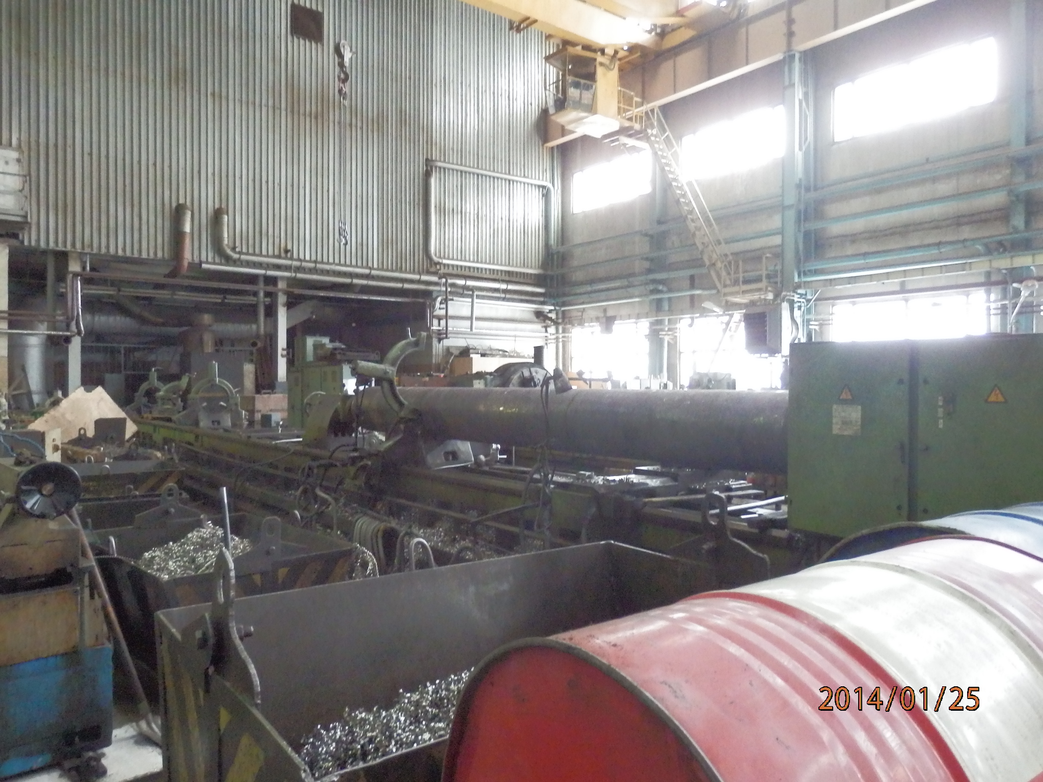

чет как то скромненько :) у нас это выглядит так:
P1250044.JPG (3297 просмотров) <a class='original' href='./download/file.php?id=34152&mode=view' target=_blank>Загрузить оригинал (1.27 МБ)</a>
P1250045.JPG (3297 просмотров) <a class='original' href='./download/file.php?id=34153&mode=view' target=_blank>Загрузить оригинал (1.32 МБ)</a>
P1250046.JPG (3297 просмотров) <a class='original' href='./download/file.php?id=34154&mode=view' target=_blank>Загрузить оригинал (1.4 МБ)</a>
P1250048.JPG (3297 просмотров) <a class='original' href='./download/file.php?id=34155&mode=view' target=_blank>Загрузить оригинал (1.28 МБ)</a>

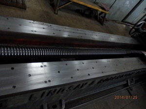

ну и вот еще интересная станинка.. старый америкос. метров 24 вроде.. станина наборная из секций. направляющие так же наборные..
P1250061.JPG (3297 просмотров) <a class='original' href='./download/file.php?id=34156&mode=view' target=_blank>Загрузить оригинал (1.34 МБ)</a>
P1250064.JPG (3297 просмотров) <a class='original' href='./download/file.php?id=34157&mode=view' target=_blank>Загрузить оригинал (1.28 МБ)</a>

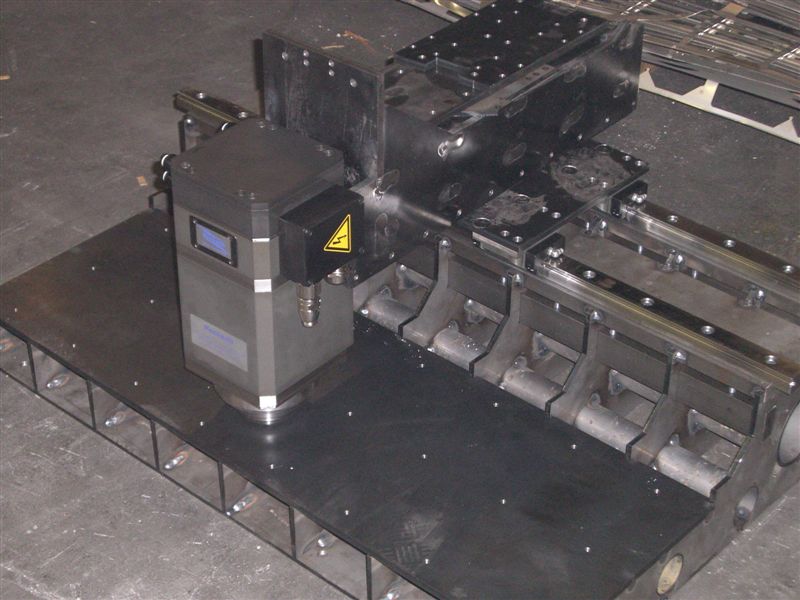

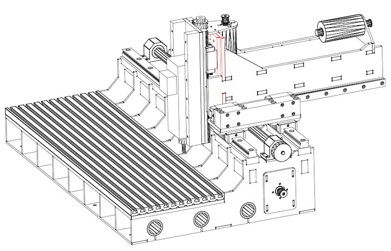

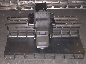

коллеги, вот кстати вопросик - когда то на просторах инета попался станочек который понравился по своей компановке. вот интересно - кто как оценивает жесткость его станины ?
1462_110771823729_cnczeichnung.jpeg (3296 просмотров) <a class='original' href='./download/file.php?id=34158&mode=view' target=_blank>Загрузить оригинал (82.34 КБ)</a>
11054_110771823729_CIMG0242.jpeg (3296 просмотров) <a class='original' href='./download/file.php?id=34159&mode=view' target=_blank>Загрузить оригинал (81.24 КБ)</a>
11054_110771823729_CIMG0243.jpeg (3296 просмотров) <a class='original' href='./download/file.php?id=34160&mode=view' target=_blank>Загрузить оригинал (81.82 КБ)</a>
зы: больше про станок ничего не знаю - имею только эти фотки. просто понравилась компановка. вероятно просится заливка полимергранитом..

Hanter писал(а):вот интересно - кто как оценивает жесткость его станины ?
Очень даже грамотная и интересная конструкция!
Но главное ограничение - ширина стола (максимальный вылет консоли).
Сообщения: 5414
Re: Жесткая станина, пример
Михаил - да, естественно. ограничения я понимаю.. мне сама конструкция понравилась. ну и доступ к рабочему полю хороший. плюс можно длинномеры обрабатывать. с порталом не так удобно..

это немецкая разработка
к сожалению станок так и не был запущен, и, судя по последнему собщению в теме, конца не видно.
michael-yurov писал(а):максимальный вылет консоли
всякие махи, декели и прочие жальгирисы работают по такой схеме без проблем. само собой нужно отдавать себе отчет, что там сотни кило литого чугуна а тут сварная сталь.

Hanter писал(а):ну и вот еще интересная станинка.. старый америкос. метров 24 вроде.. станина наборная из секций. направляющие так же наборные..
А вот интересно, как они обрабатывались и устанавливались? Шабровка после выславления на месте?
оси Z пока еще нет?
У жальгириса по крайней мере 6т80ш ездит стол. Бошка неподвижная.

обрабатывались в плане изготовления ? хрен его знает.. если же в плане сборки - под станок готовился специальный фундамент, далее станок выставлялся на клиньях. проверялась параллельность, горизонтальность и тд и тп. затем подливалась стяжка. ну а дальше все по необходимости регулируется. есть еще вот такой интересный станочек:

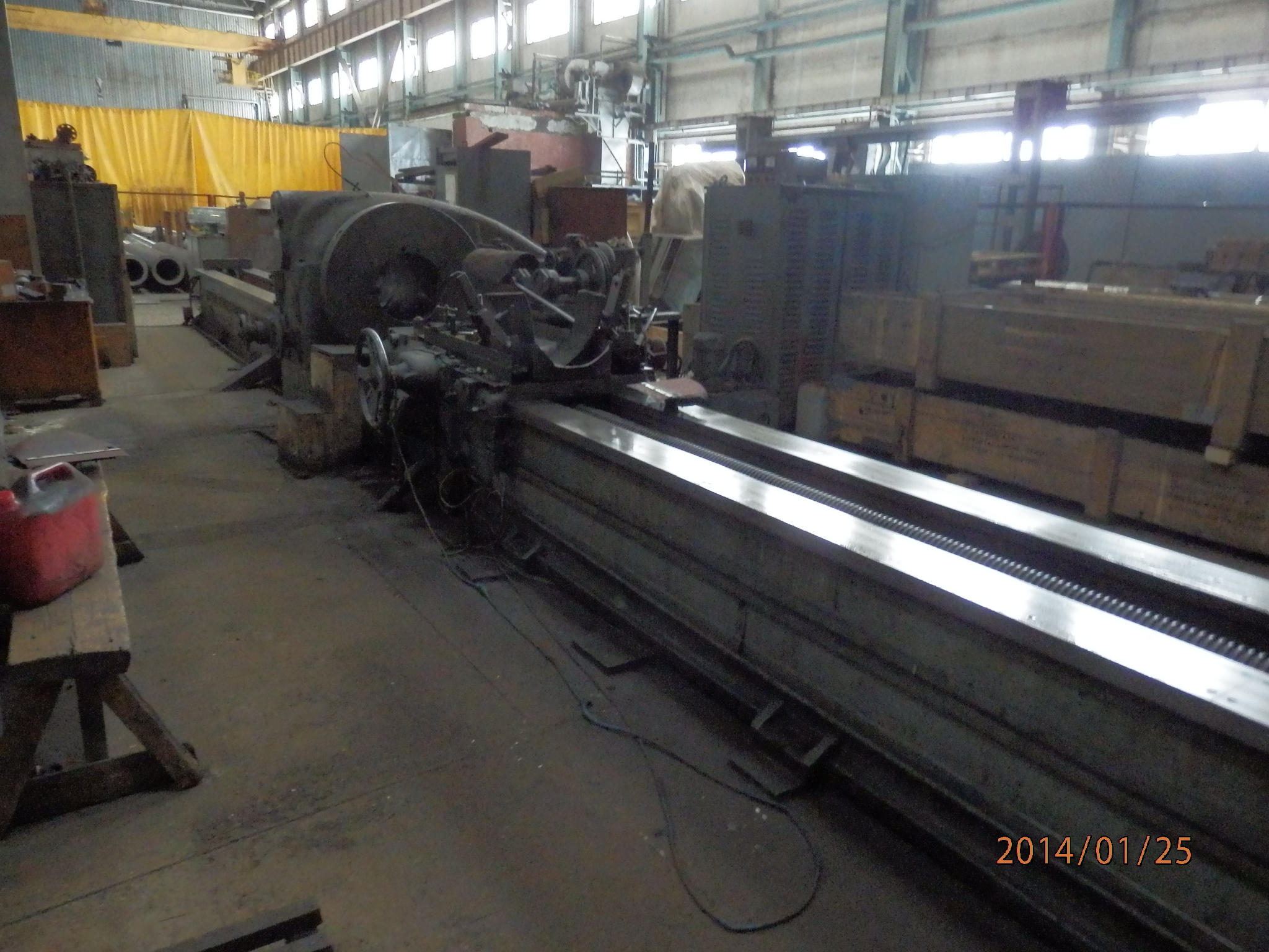

два ДИП-500, с 12-ти метровыми станинами. у одного станина обрезана (под бабкой) и состыкована со второй. работа реально уникальная. станины подогнанны вручную. причем подогнанны так, что если не сказать что тут стык - пройдешь мимо и незаметишь..

Стволы что ли корабельные?
Сообщения: 5414
да все.. изначально предприятие занималось орудийными стволами.. глубокое сверление, нарезка, закалка.. хром и тд и тп.. до сих пор на стелажах 125-ые и 150-ые стволики валяюца :) а счас это никому не нада.. делают всякие оправки для нефтяных и газовых труб.. метров по 12-20 длиной.. хромируют, полируют.. штанги для буровых делают.. штоки гидроцилиндров для всяких ГЭС подымающих защитные шиберы и тд... длинномеры вобщем.. если получится как нить сфоткаю головы для глубокого сверления.. на одну голову больше сотни пластинок сандвиковских ставится.. :freak:

Hanter писал(а):работа реально уникальная. станины подогнанны вручную. причем подогнанны так, что если не сказать что тут стык - пройдешь мимо и незаметишь..
а как винты подачь и валы соединяли?

Nick писал(а):ЗЫ а вот тут что за железяка такая внутри?
Это лежит колонна (ось Y) внутри направляющие для противовеса шпиндельной бабки.

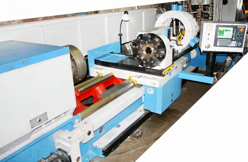

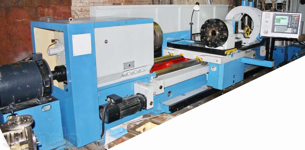

Зовут меня сейчас на такие дуры работать наладчиком+оператором, только они не ДИП-500, а их ЧПУшные братья РТ755Ф3 со стойками NC-210, блин думаю вторую неделю соглашаться или нет, я на таких «дурах» никогда не работал, да и больше не на токарной, а на фрезерной группе, вот и не знаю, что делать, как быть :think:

Predator писал(а):Зовут меня сейчас на такие дуры работать наладчиком+оператором, только они не ДИП-500, а их ЧПУшные братья РТ755Ф3 со стойками NC-210, блин думаю вторую неделю соглашаться или нет, я на таких «дурах» никогда не работал, да и больше не на токарной, а на фрезерной группе, вот и не знаю, что делать, как быть :think:
РТ - рязанский токарный
проверить что станок рязанский очень просто (много подделок) у всех рязанских станков (и сасовских) направляющие по Z обе призмы, а у остальных - одна.
