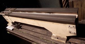

Есть станина. Помогите выбрать тип оси.
aegis
Сообщения: 3171
Репутация: 1810
Настоящее имя: Михайло
Re: Есть станина. Помогите выбрать тип оси.
Сообщение aegis »
Hanter, а стол в плоскости нормально будет ездить?
нікому нічого не нав'язую.
Сообщения: 5414
Миш, а ты реально веришь что при смещении стола или головы (продольной) профиль движения стола реально изменится ??? я понимаю - на станках типа 676-го где поперечка головой делается может быть "провал" головы. ну просядет она на 2 сотки.. и че ? получится "дальнее" посадочное с уклоном в 0.000.... секунды.. и че ? а на чем то типа 6р75 где поперечка столом выполняется - от того что стол ближе или дальше сдвинут - вообще по барабану.. если стол "горбом" ходит, то что ближняя что дальняя посадочная - обе горбом будут. но горб будет одинаковый.. и паралельность упорных кромок от этого абсолютно никак не пострадает. или я чего то не понимаю в обработке ? :)

Сообщения: 5414
дык а есть гарантии что строгальный не будет "горбом ходить" ? строгальный вроде как по умолчанию менее точный чем фрезерный.. ибо "черновая" обработка... ИМХО - даже самый убитый фрезер при затянутых прижимах даст паралельные упорные поверхности. а "горб" по дну посадочных можно и пришабрить по линейке.. благо одну пришабрили, рельсу кинули и с индикатором вторую обкатали.. работы на пару часов.. но паралельность упоров если не снимали будущий стол и не распускали прижимы будет гарантирована. ну или фрезер нада сдать в металолом и еще и купить молока за вредность :)

Миш - кончай кошмарить :) в чем там сложность то ? пробили фрезой канавку для установки рельсы. разбили по ширине в размер. чистовым проходом в 0,1-0,2мм зачистили упорную поверхность. одно гнездо готово. вывели фрезу вбок, сдвинули голову, пробили вторую канавку и в том же направлении что и в первой канавке зачистили упорную поверхность.. получили две абсолютно паралельные упорные поверхности. при желании можно чистовым еще и дно пройтись. не меняя высоты на обоих... а по большому счету - мы счас обсуждаем хрень какую то.. достаточно жестко зафиксировать одну рельсу. вторая устанавливается свободно. в противном случае - если есть желание устанавливать в упор обе - нада сразу задуматься о том, как будем вгонять в размер плиту которая встанет на каретки.. ибо выдержать размер между упорными поверхностями хотя бы в сотку - даже на шлифовке не шибко просто. и главное безсмыслено.

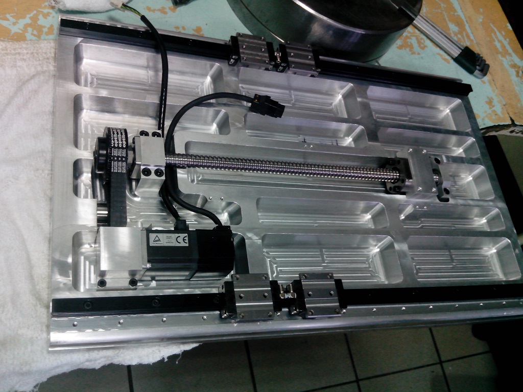

У меня станок на такой плите уже работает, хотя не всё ещё доделано. Вы кстати уже видели мой станочек http://www.chipmaker.ru/topic/130814/pa ... msearch__1 или вот он же http://cnc-club.ru/forum/viewtopic.php?f=3&t=4366
Так вот автору темы я бы советовал использовать плиту как станину, но развернуть её"альбомно" и крепить к ней каретки, а рельс крепить к столу, по типу как станок http://cnc-club.ru/forum/viewtopic.php?f=3&t=4416 или вот он же http://www.chipmaker.ru/topic/116458/
IMG_20131115_143933.jpg (4213 просмотров) <a class='original' href='./download/file.php?id=31674&sid=5e4d382bd01c0f4ef0853c37e45635e7&mode=view' target=_blank>Загрузить оригинал (255.33 КБ)</a>
Так можно значительно увеличить рабочее поле, хотя и потребуется больше места для размещения станка.

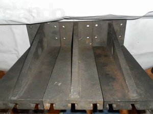

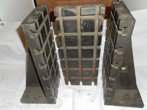

А в качестве боковин портала можно поискать что то вроде УСП уголка
127138753_6_644x461_ugolki-390h160h160-usp-sssr-.jpg (4213 просмотров) <a class='original' href='./download/file.php?id=31675&sid=5e4d382bd01c0f4ef0853c37e45635e7&mode=view' target=_blank>Загрузить оригинал (25.06 КБ)</a>
127138753_3_644x461_ugolki-390h160h160-usp-sssr-oborudovanie.jpg (4213 просмотров) <a class='original' href='./download/file.php?id=31676&sid=5e4d382bd01c0f4ef0853c37e45635e7&mode=view' target=_blank>Загрузить оригинал (22.11 КБ)</a>
- и будет шикарный станочек. ;)
Сообщения: 5414
абыжаите :) конечно видел. и пользуясь случаем крепко жму руку! при случае с удовольствием бы напоил фкусной фоткой(она же горылка) и накормил алифье с последующим засыпанием в нем же :hehehe:
не, серьезно, один из немногих станков за которым реально с интересом слежу. при всем уважении к тем кто что-то делает, нечасто приходится видеть настолько проработанные конструкции. обычно народ лепит "из того что было", в принципе я и сам в большинстве случаев делаю так. :lol:
надеюсь у вас все получится и всякие кошмары что обсасывали на чипе обойдут ваш станочек стороной.

почему нереально то ??? вообще никаких проблем. станок нада только не убитый.. прогнали фрезой паз, замеряли, уперли в стол индикатор, подали по нему.. еще раз прогнали с запасом в пару десяточек.. проверили себя заодно и размер.. и чистовым.. в пару соток натяга попасть не вижу проблемы..
