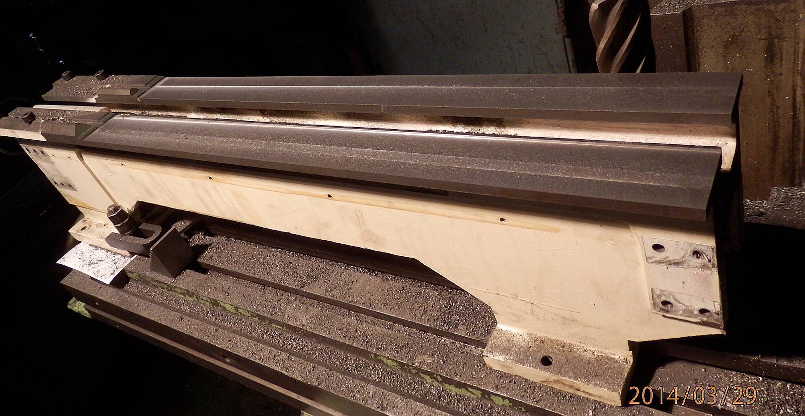

Hanter, а стол в плоскости нормально будет ездить?

Миш, а ты реально веришь что при смещении стола или головы (продольной) профиль движения стола реально изменится ??? я понимаю - на станках типа 676-го где поперечка головой делается может быть "провал" головы. ну просядет она на 2 сотки.. и че ? получится "дальнее" посадочное с уклоном в 0.000.... секунды.. и че ? а на чем то типа 6р75 где поперечка столом выполняется - от того что стол ближе или дальше сдвинут - вообще по барабану.. если стол "горбом" ходит, то что ближняя что дальняя посадочная - обе горбом будут. но горб будет одинаковый.. и паралельность упорных кромок от этого абсолютно никак не пострадает. или я чего то не понимаю в обработке ? :)

А мож сразу на строгальном? Ну, чтоб "профиль" ровный был :)
Сообщения: 5414
Re: Есть станина. Помогите выбрать тип оси.
дык а есть гарантии что строгальный не будет "горбом ходить" ? строгальный вроде как по умолчанию менее точный чем фрезерный.. ибо "черновая" обработка... ИМХО - даже самый убитый фрезер при затянутых прижимах даст паралельные упорные поверхности. а "горб" по дну посадочных можно и пришабрить по линейке.. благо одну пришабрили, рельсу кинули и с индикатором вторую обкатали.. работы на пару часов.. но паралельность упоров если не снимали будущий стол и не распускали прижимы будет гарантирована. ну или фрезер нада сдать в металолом и еще и купить молока за вредность :)

не все там так просто. про горбы по 2м площадкам это одна из болячек. потом если фрезеровать вертикальной головой, то загибать будет в разные стороны, потому что или подход с разной стороны, или же меняется встречное на попутное фрезерование. в любом случае люфты могут дать о себе знать. по точности на станки типа 675, то в паспорте указано 0,01 на новом станке... где таких найти я не знаю. и это без учета силового воздействия.
имхо фрезеровать можно, но надо быть уверенным в неушатанности станка

Сделать несколько чистовых проходов и без разницы в какую сторону загибало при черновом съеме.
Фрезер проще найти с нужной площадью обработки.

Миш - кончай кошмарить :) в чем там сложность то ? пробили фрезой канавку для установки рельсы. разбили по ширине в размер. чистовым проходом в 0,1-0,2мм зачистили упорную поверхность. одно гнездо готово. вывели фрезу вбок, сдвинули голову, пробили вторую канавку и в том же направлении что и в первой канавке зачистили упорную поверхность.. получили две абсолютно паралельные упорные поверхности. при желании можно чистовым еще и дно пройтись. не меняя высоты на обоих... а по большому счету - мы счас обсуждаем хрень какую то.. достаточно жестко зафиксировать одну рельсу. вторая устанавливается свободно. в противном случае - если есть желание устанавливать в упор обе - нада сразу задуматься о том, как будем вгонять в размер плиту которая встанет на каретки.. ибо выдержать размер между упорными поверхностями хотя бы в сотку - даже на шлифовке не шибко просто. и главное безсмыслено.
P3290030.jpg (4597 просмотров) <a class='original' href='./download/file.php?id=31647&mode=view' target=_blank>Загрузить оригинал (215.26 КБ)</a>
P3290032.jpg (4597 просмотров) <a class='original' href='./download/file.php?id=31648&mode=view' target=_blank>Загрузить оригинал (181.69 КБ)</a>
