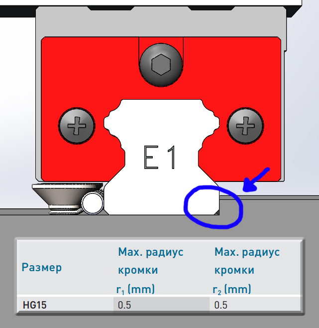

А шлифовальный круг сделает базовую кромку без радиуса скругления? ;)

Дрюня писал(а):А шлифовальный круг сделает базовую кромку без радиуса скругления?
для таких задач придумали канавки для выхода шлифовального круга - вполне стандартный конструктивный элемент

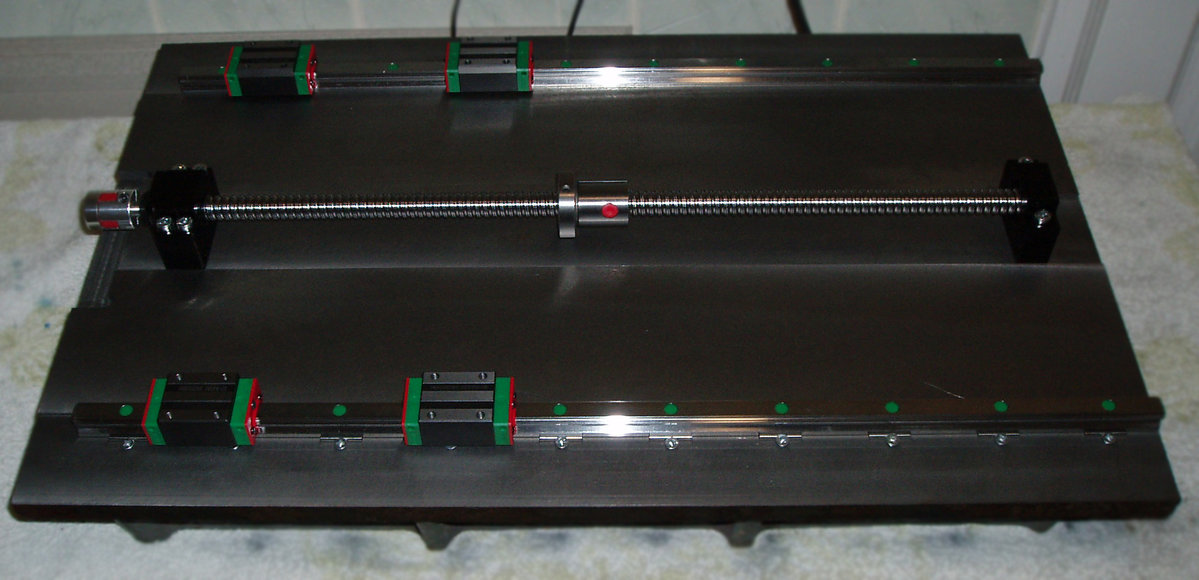

Ну я как бы не просто балаболю, у меня нормально работает станок на такой плите, только чугунной
14.jpg (2650 просмотров) <a class='original' href='./download/file.php?id=31556&mode=view' target=_blank>Загрузить оригинал (131.2 КБ)</a>
Допуски конкретно под мои рельсы (HIWIN 15) 0,02 мм по параллельности и 0,13 мм по плоскости. Обработка на фрезерном станке мне позволила не выйти за пределы допусков. Естественно плиту фрезеровал не на фанерном фрезере и за одну установку.
На видео только подготовка нижней поверхности, но сам фрезер видно.
https://www.youtube.com/watch?v=SscIr9GX2n8
Re: Есть станина. Помогите выбрать тип оси.
а можно поинтересоваться в чем сложность получения упора фрезеровкой ???? или как я понимаю большинство считает что если положить плиту на станину фрезерного станка, прогнать паз продольным проходом, затем переместить фрезу и прогнать второй паз то непараллельность стенок двух пазов будет больше двух соток ??? это что за фрезер такой ??? :thinking:
