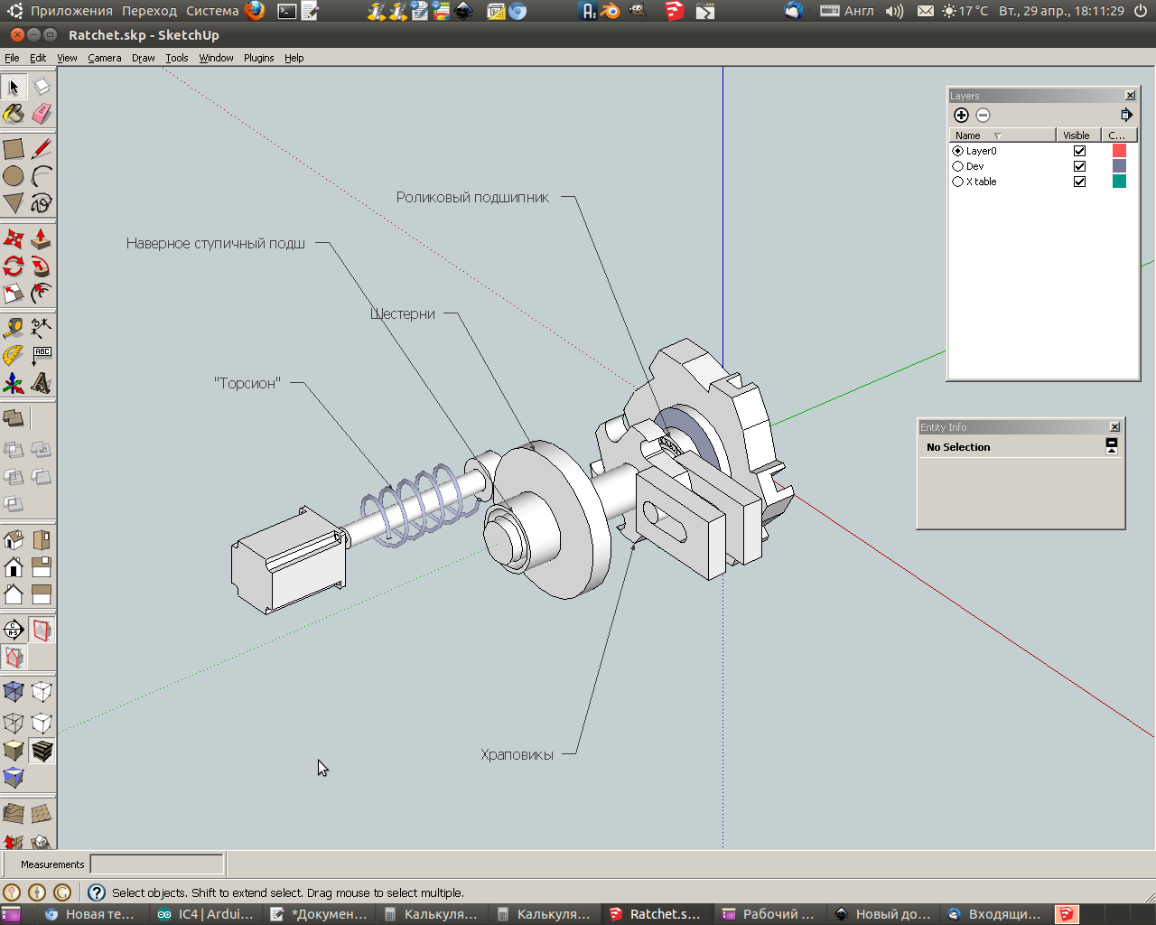

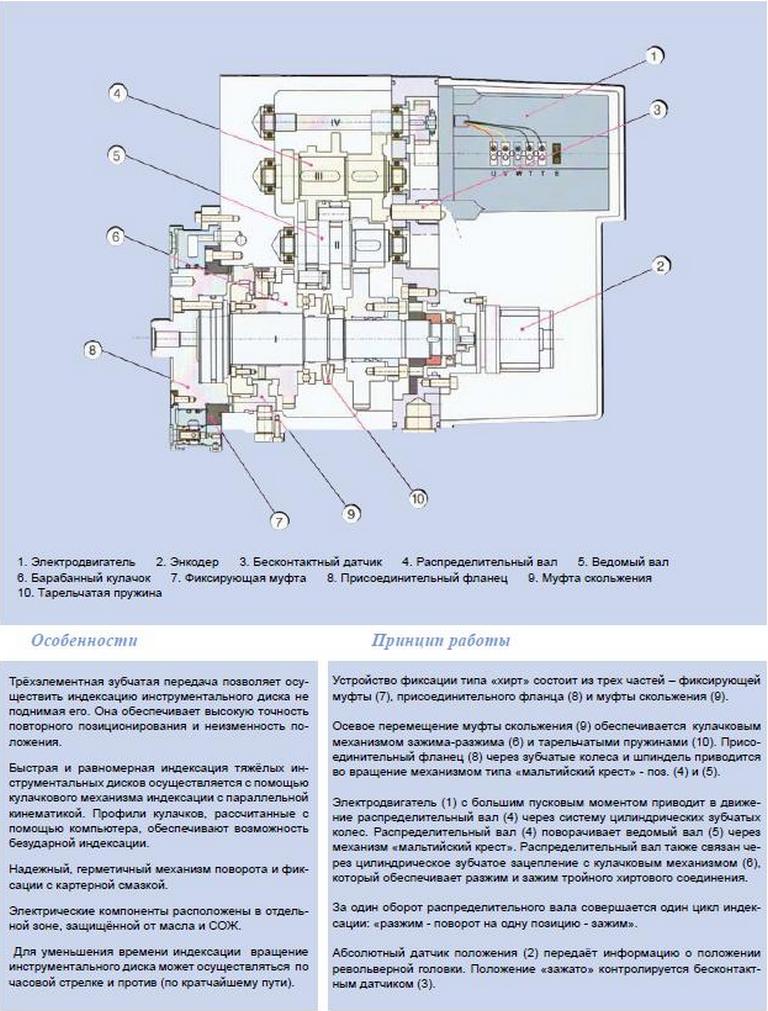

Никак не оставляет меня в покое идея сделать револьверку на токарник.
Вот примерный набросок, того как оно мне видится...
Но есть вопрос, как прижимать обратно храповик... Вот думаю, может поставить шаговик, возможно через редуктор. Но с ним проблема, как сделать так, чтобы он зажал и не пропустил кучу шагов и держал... Может можно сделать торсион, или пружину через которую подключить шаговик? И какое нужно может понадобиться усилие для удержания револьверки?
Снимок-121.png (7920 просмотров) <a class='original' href='./download/file.php?id=27625&mode=view' target=_blank>Загрузить оригинал (143.32 КБ)</a>
Сообщения: 8408
Re: Револьверная голова на токарный с ЧПУ
Николай, посмотри как сделаны Прагати, у них довольно подробно нарисовано
Довольно сложный механизм
Если конечно крутить в одну сторону , то попроще
Могу свою продать, сделаешь на нее редуктор и все дела :)

nik1 писал(а):Николай, посмотри как сделаны Прагати, у них довольно подробно нарисовано
А зачем в две стороны вертеть?

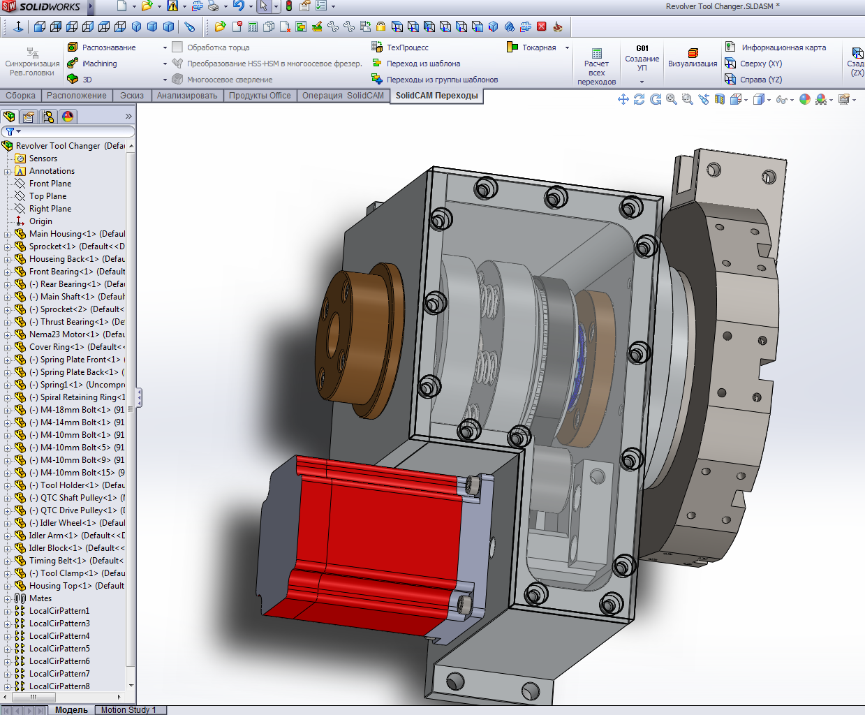

Nick писал(а):Вот примерный набросок, того как оно мне видится...
чтоб тебе не спалось :hehehe:
Револьверка.png (7907 просмотров) <a class='original' href='./download/file.php?id=27627&mode=view' target=_blank>Загрузить оригинал (442.24 КБ)</a>

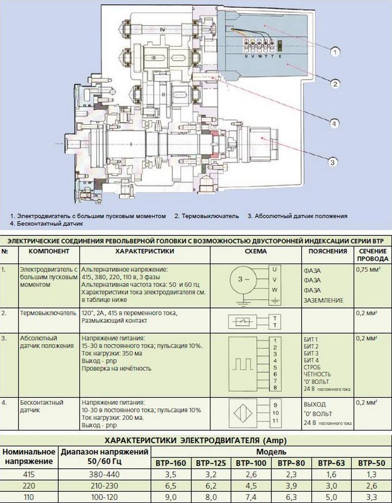

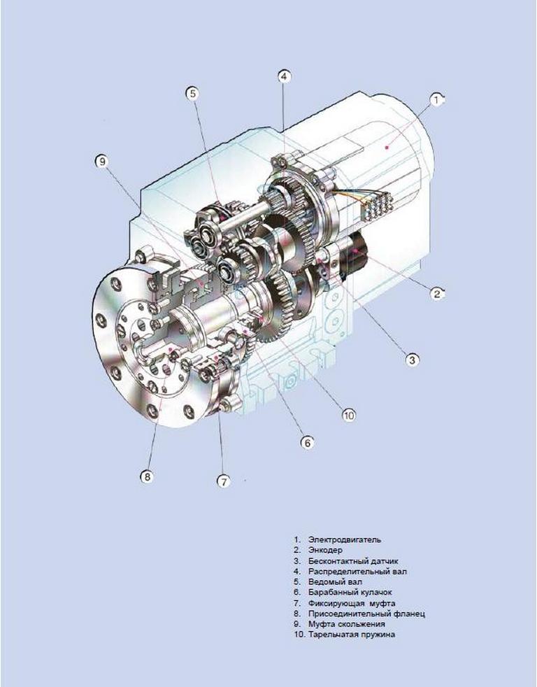

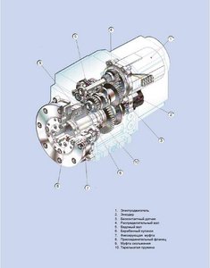

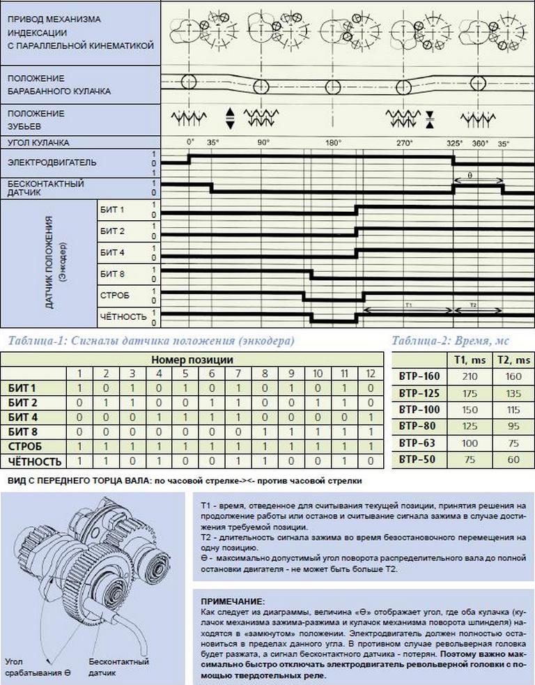

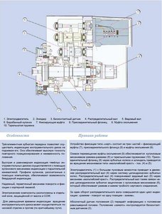

А, да, забыл написать, посмотрел, что у них... что-то сильно много всего накрученно...
сколько передач разных... пока не все понятно...
ustr1.JPG (7896 просмотров) <a class='original' href='./download/file.php?id=27632&mode=view' target=_blank>Загрузить оригинал (61.75 КБ)</a>
ustr2.JPG (7896 просмотров) <a class='original' href='./download/file.php?id=27631&mode=view' target=_blank>Загрузить оригинал (132.57 КБ)</a>
ustr3.JPG (7896 просмотров) <a class='original' href='./download/file.php?id=27630&mode=view' target=_blank>Загрузить оригинал (122.99 КБ)</a>
ustr4.JPG (7896 просмотров) <a class='original' href='./download/file.php?id=27629&mode=view' target=_blank>Загрузить оригинал (164.81 КБ)</a>
Сообщения: 8408
В две стороны быстрее
Это накручено для точности и надежности
Ижмаш сначала делал вроде сам, а после перешел на прагати, на ит42
Фотки смотри в теме по чпу на токарный, там их много
Сообщения: 22776
aftaev писал(а):чтоб тебе не спалось
Кого-то напоминает :).
Хотя, интересно... надо будет подумать над этими вариантами...
Интересно, как можно точно изготовить венцы? Хватит ли фрезера с поворотным столом и профильной фрезой?

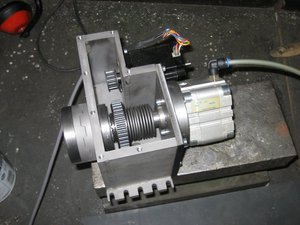

Я так понимаю сварной из алюмишки?
Картинку найшел, а вот описания вроде нет...
Кстати получается, что у него поршень давит на стенку, с одной стороны не сильно закрепленную...
GuldIMG_6586.JPG (7892 просмотра) <a class='original' href='./download/file.php?id=27633&mode=view' target=_blank>Загрузить оригинал (82.27 КБ)</a>
