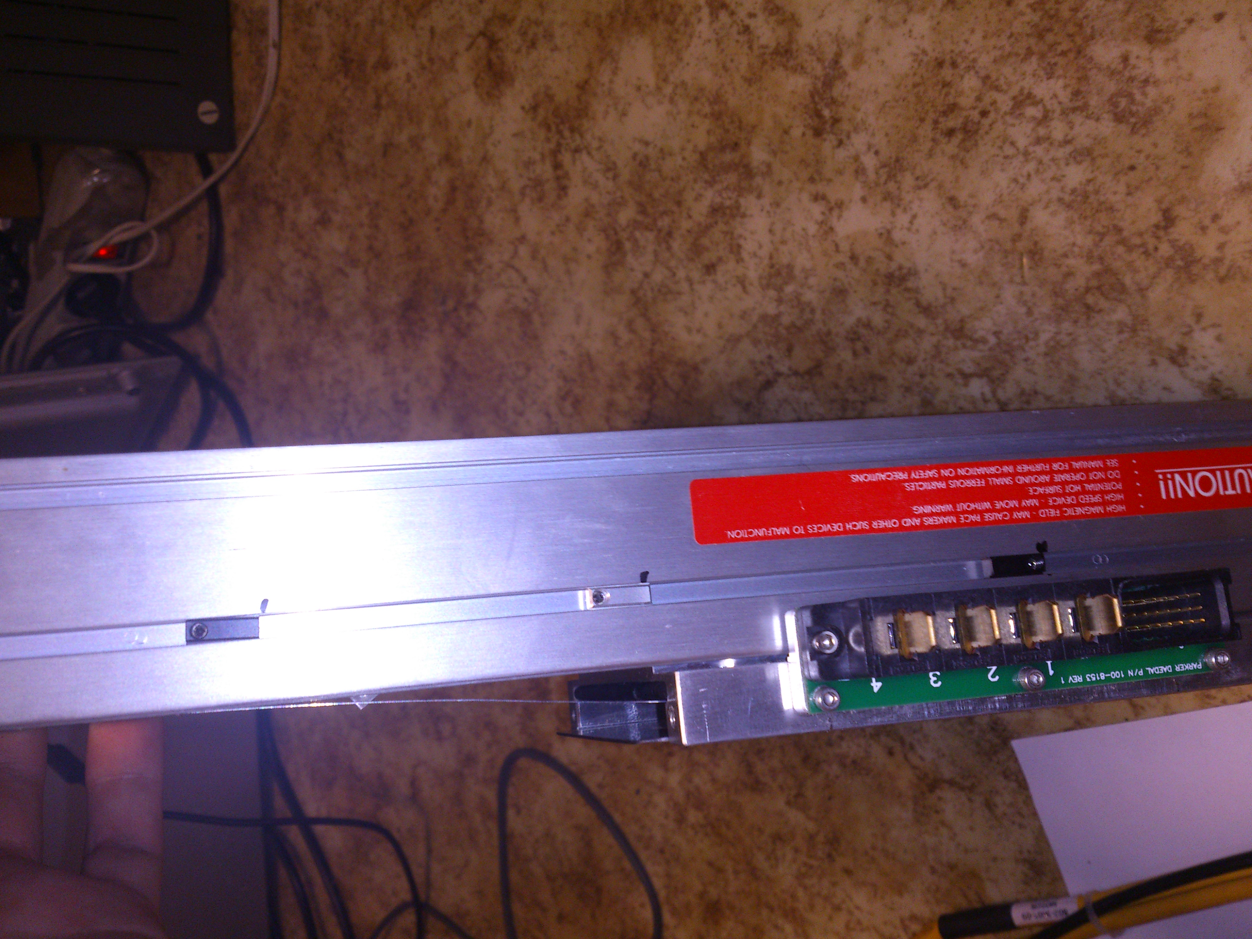

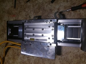

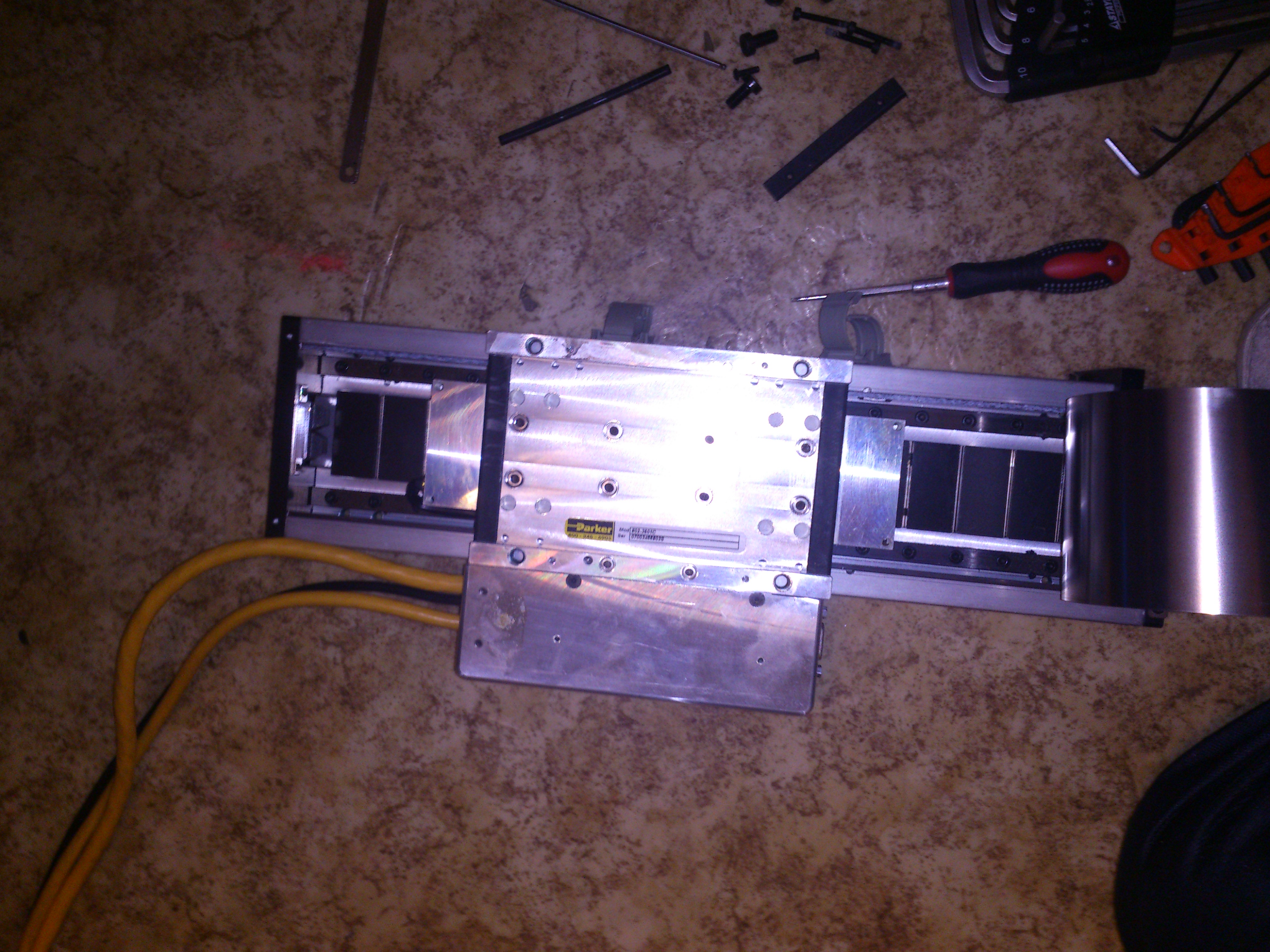

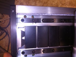

Ну вот небольшой фотоотчет. Прошу прощения за качество - не получилось нормальный свет сделать
Общий план (3652 просмотра) <a class='original' href='./download/file.php?id=21086&sid=b83216ee848bd9099a5319303f1860c2&mode=view' target=_blank>Загрузить оригинал (2.99 МБ)</a>
Общий план
Общий план (3652 просмотра) <a class='original' href='./download/file.php?id=21087&sid=b83216ee848bd9099a5319303f1860c2&mode=view' target=_blank>Загрузить оригинал (2.39 МБ)</a>

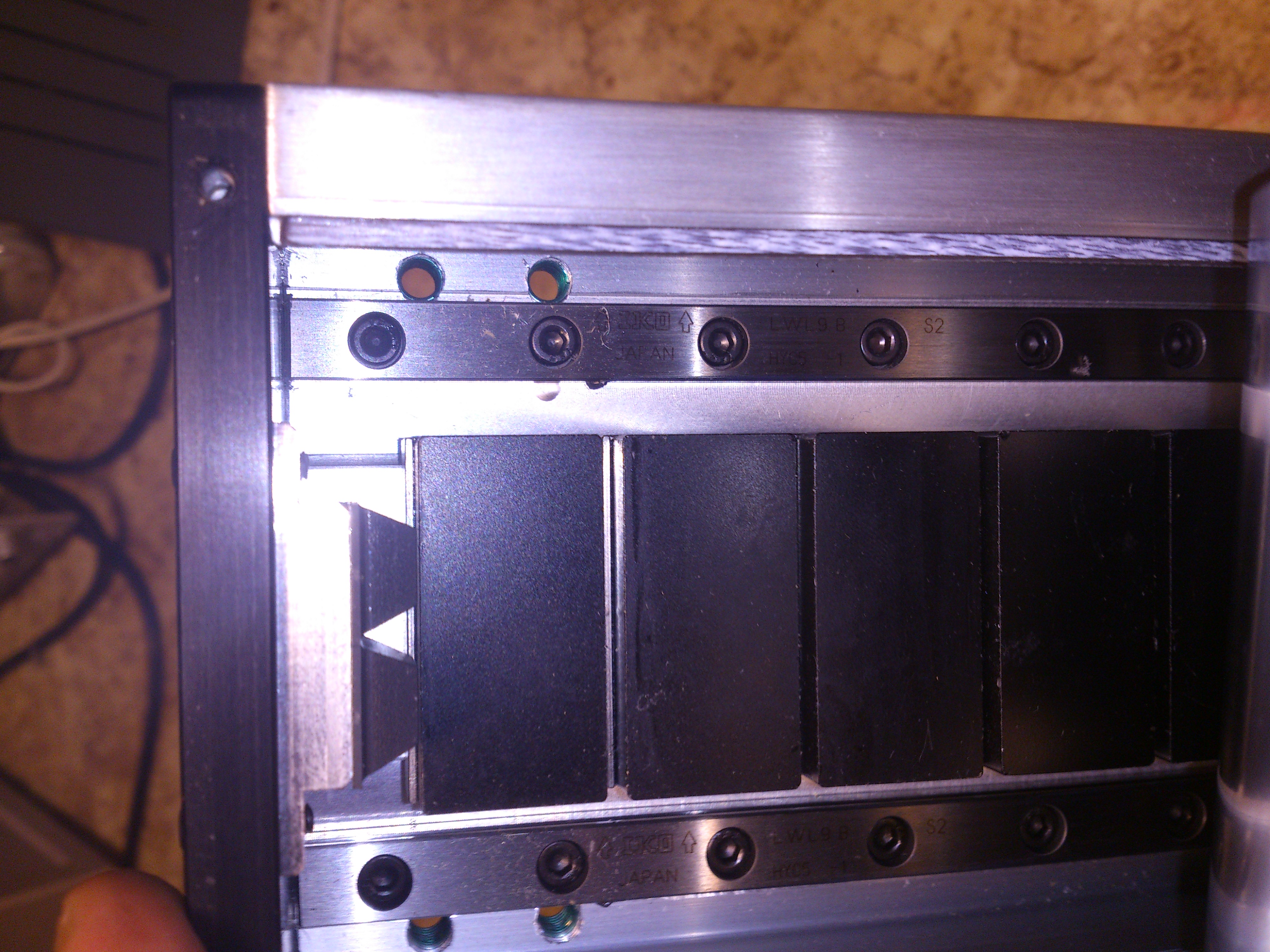

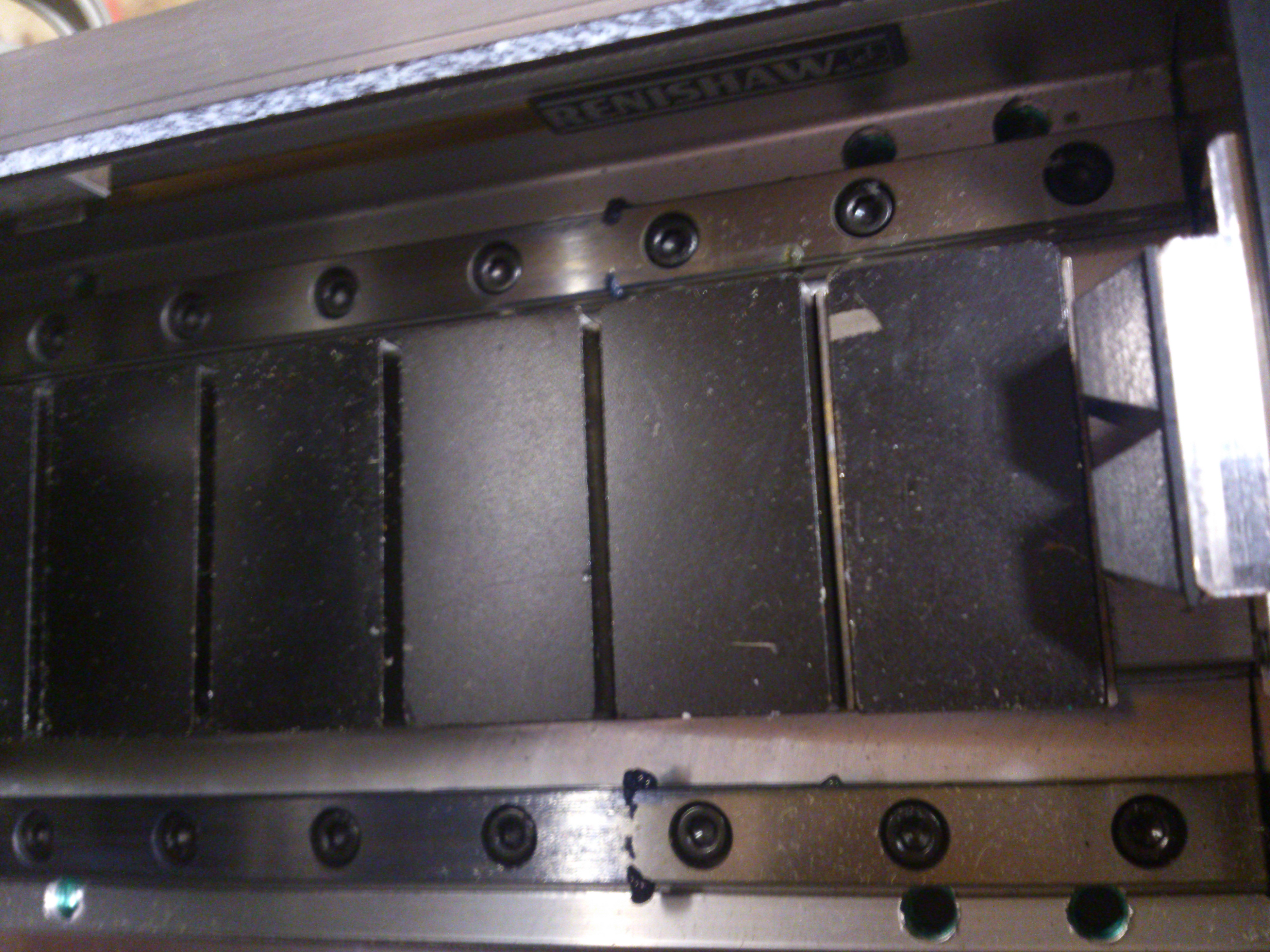

рельсы, магниты (3652 просмотра) <a class='original' href='./download/file.php?id=21089&sid=b83216ee848bd9099a5319303f1860c2&mode=view' target=_blank>Загрузить оригинал (2.37 МБ)</a>
рельсы, магниты
рельсы, магниты (3652 просмотра) <a class='original' href='./download/file.php?id=21090&sid=b83216ee848bd9099a5319303f1860c2&mode=view' target=_blank>Загрузить оригинал (2.39 МБ)</a>
рельсы, магниты

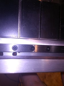

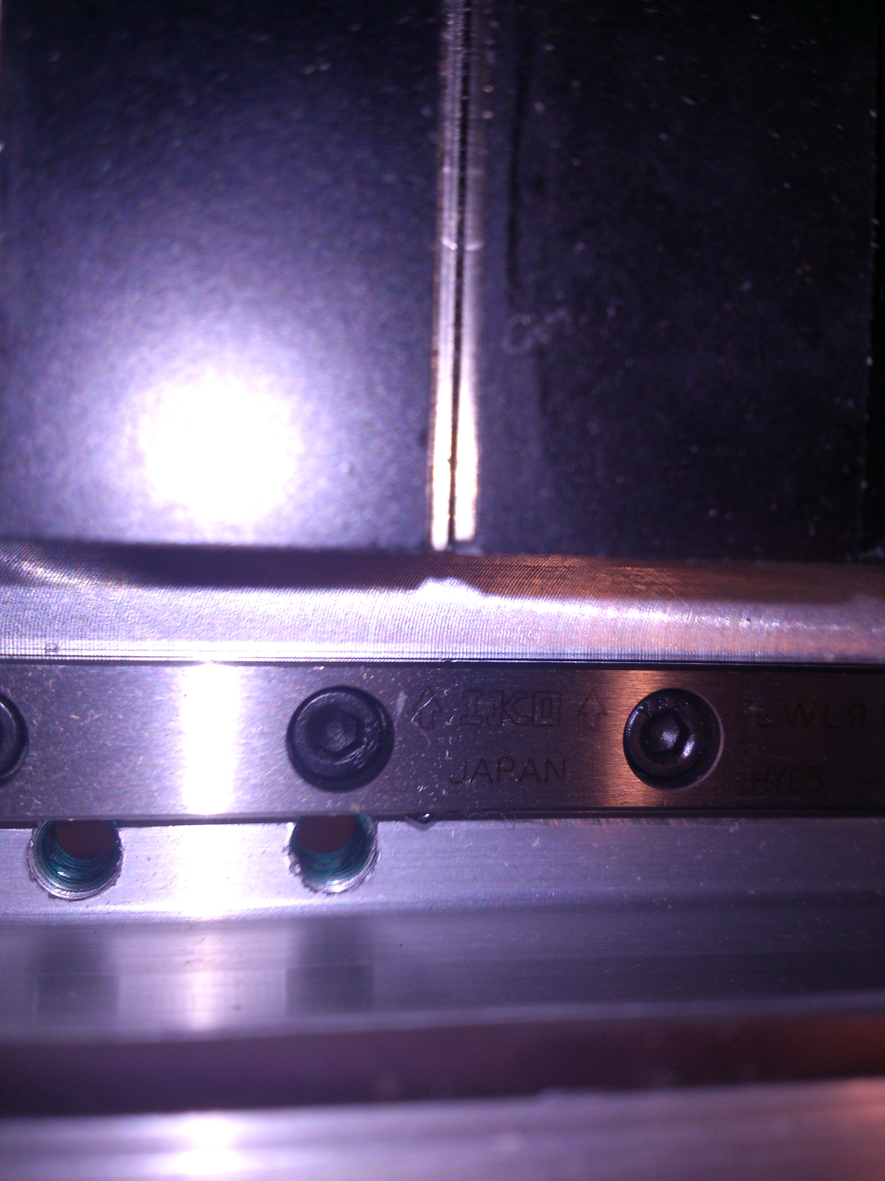

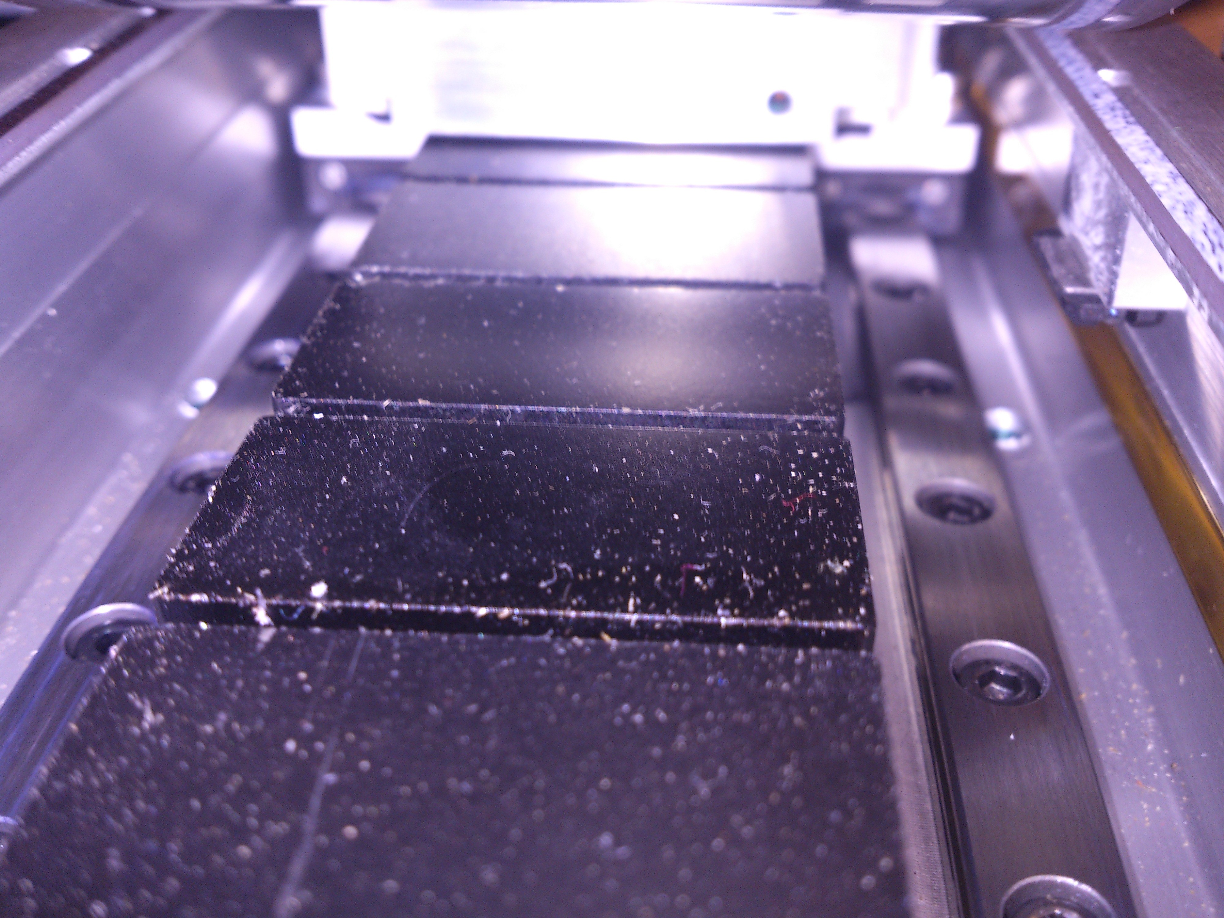

Рельсы IKO LWL9, магниты (3652 просмотра) <a class='original' href='./download/file.php?id=21091&sid=b83216ee848bd9099a5319303f1860c2&mode=view' target=_blank>Загрузить оригинал (2.78 МБ)</a>
пыль крупным планом (3652 просмотра) <a class='original' href='./download/file.php?id=21092&sid=b83216ee848bd9099a5319303f1860c2&mode=view' target=_blank>Загрузить оригинал (2 МБ)</a>
пыль крупным планом

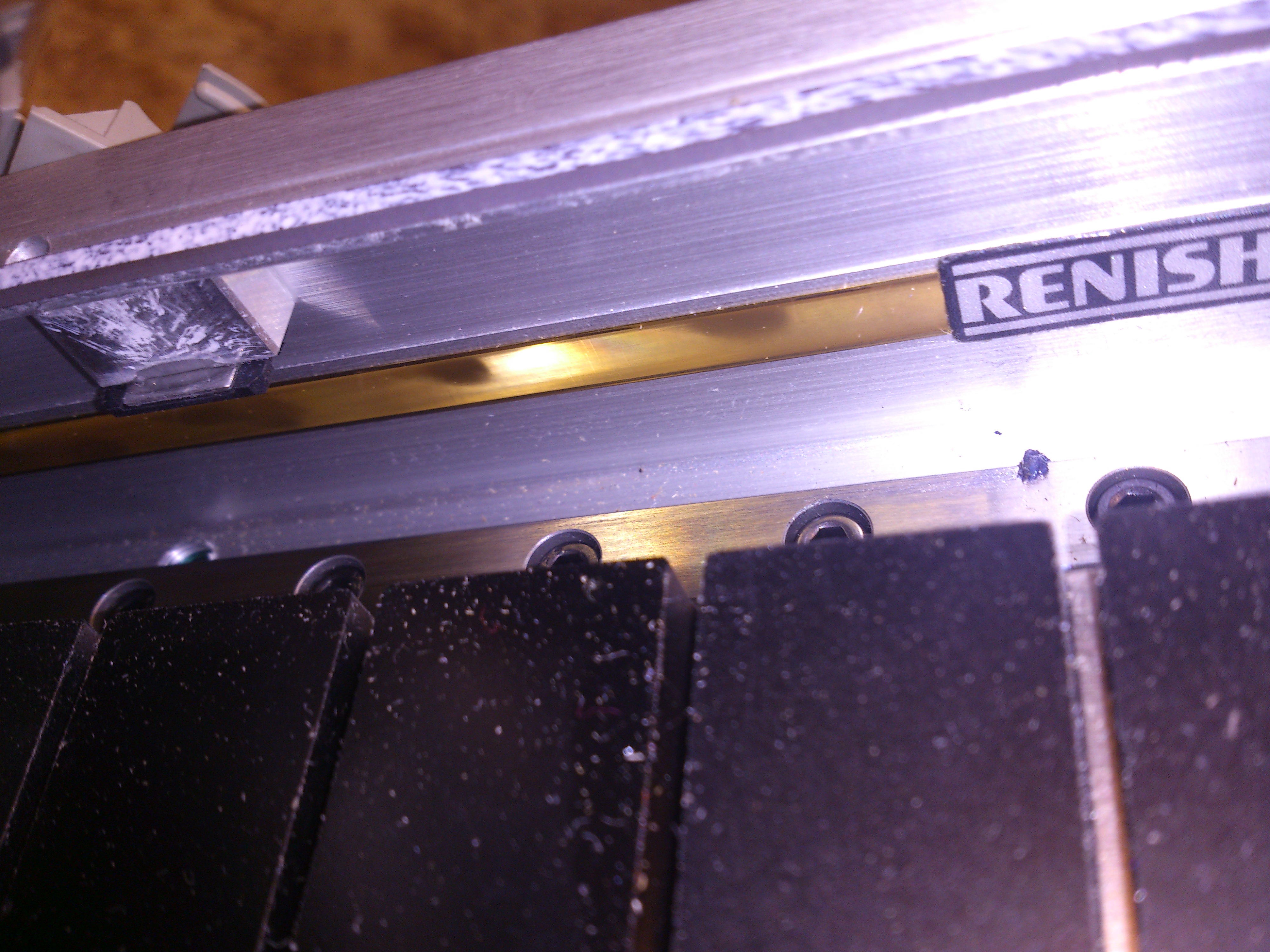

Линейка Renishaw. (3652 просмотра) <a class='original' href='./download/file.php?id=21093&sid=b83216ee848bd9099a5319303f1860c2&mode=view' target=_blank>Загрузить оригинал (2.21 МБ)</a>
Линейка Renishaw.
Согласно настройкам, которые были забиты в драйвер. дискретность линеек 0,1мкм. Сам в шоке, но по даташиту такие линейки тоже ставились на эти оси

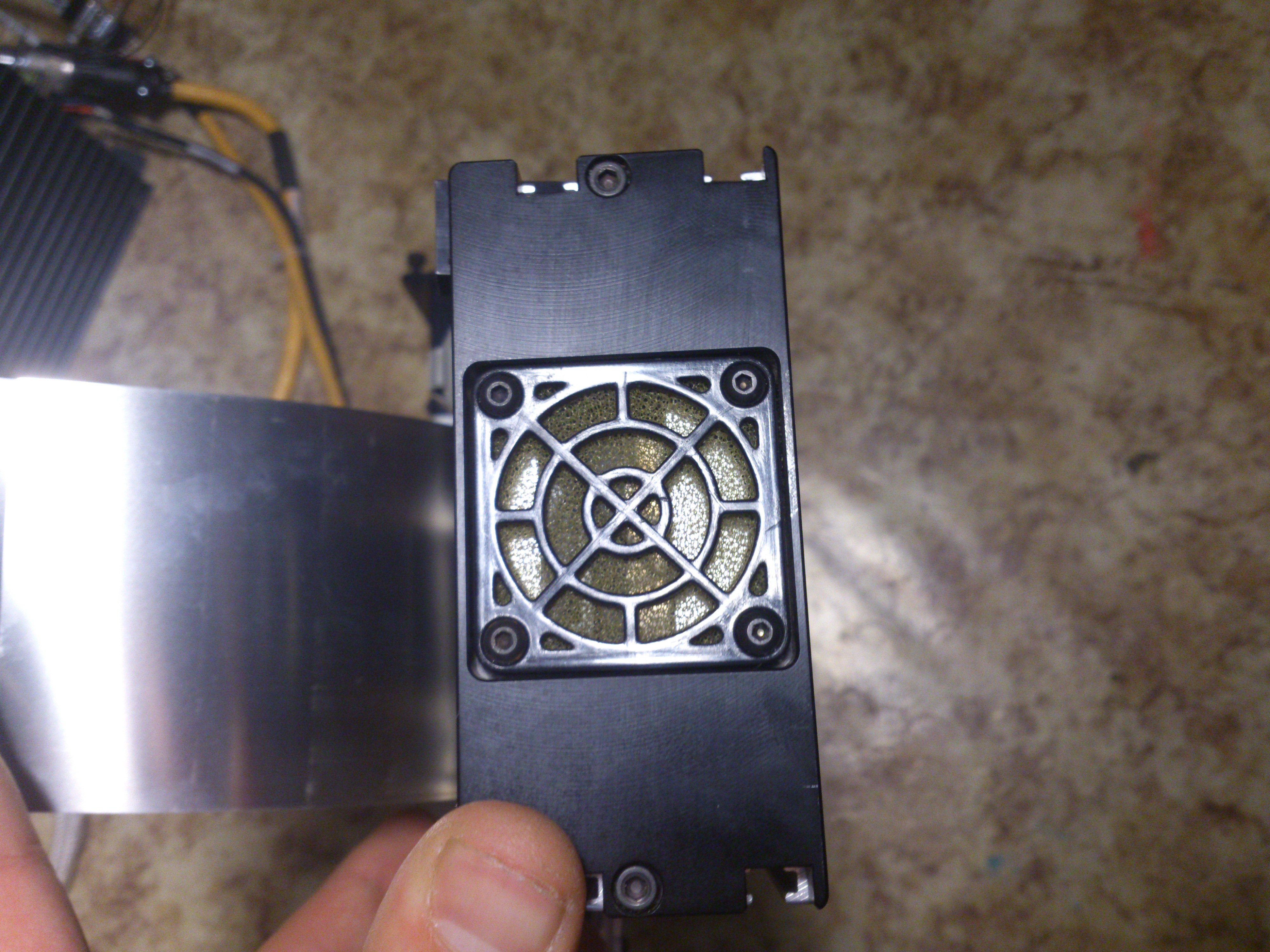

фильтр воздушный (3652 просмотра) <a class='original' href='./download/file.php?id=21094&sid=b83216ee848bd9099a5319303f1860c2&mode=view' target=_blank>Загрузить оригинал (2.56 МБ)</a>
фильтр воздушный

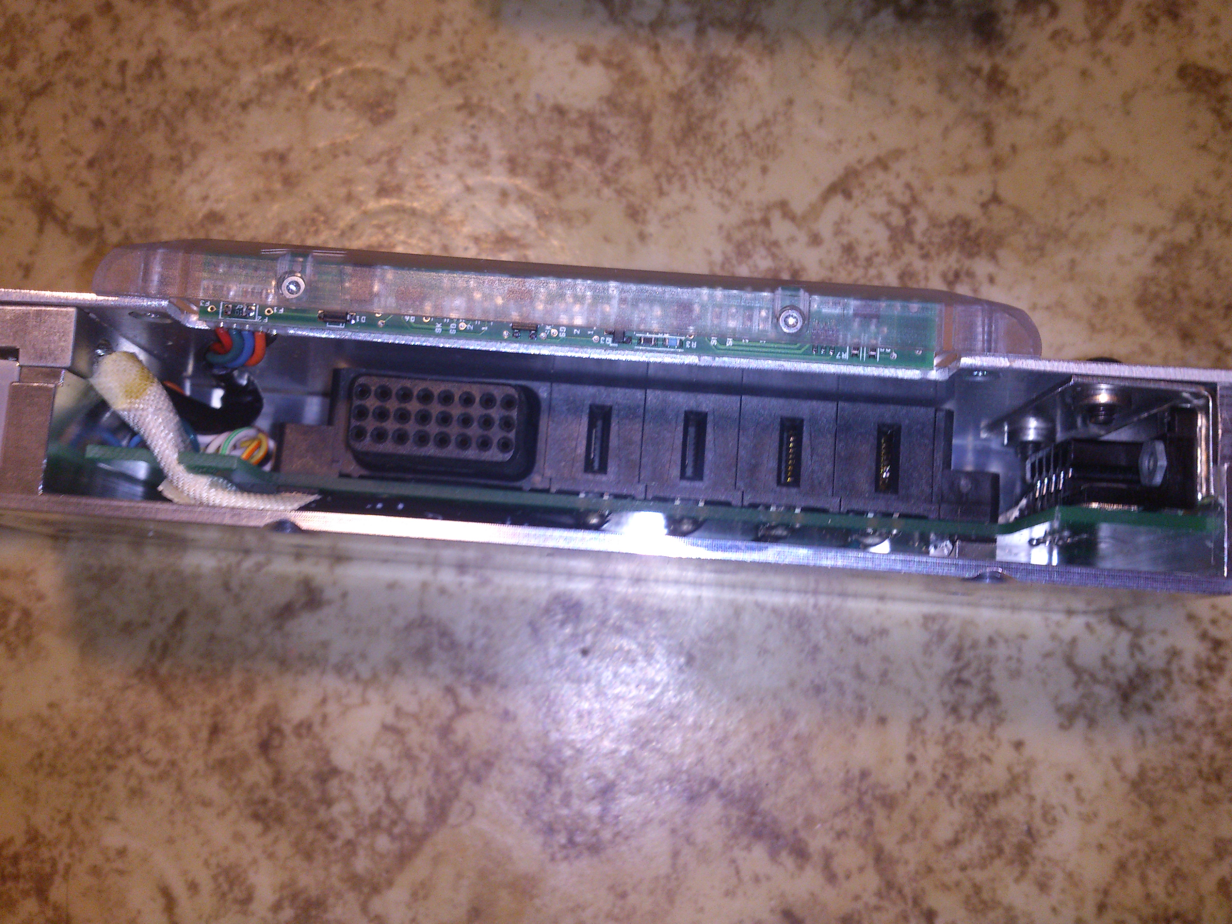

блочек с электроникой (3652 просмотра) <a class='original' href='./download/file.php?id=21095&sid=b83216ee848bd9099a5319303f1860c2&mode=view' target=_blank>Загрузить оригинал (2.81 МБ)</a>

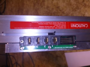

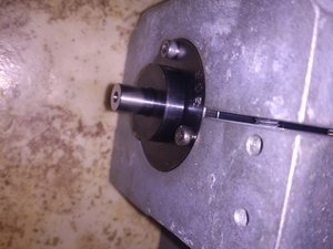

разъем на моторе (3652 просмотра) <a class='original' href='./download/file.php?id=21096&sid=b83216ee848bd9099a5319303f1860c2&mode=view' target=_blank>Загрузить оригинал (2.61 МБ)</a>
разъем на моторе
Тут видны 3 магнита перемещаемых - видимо лимиты и Home

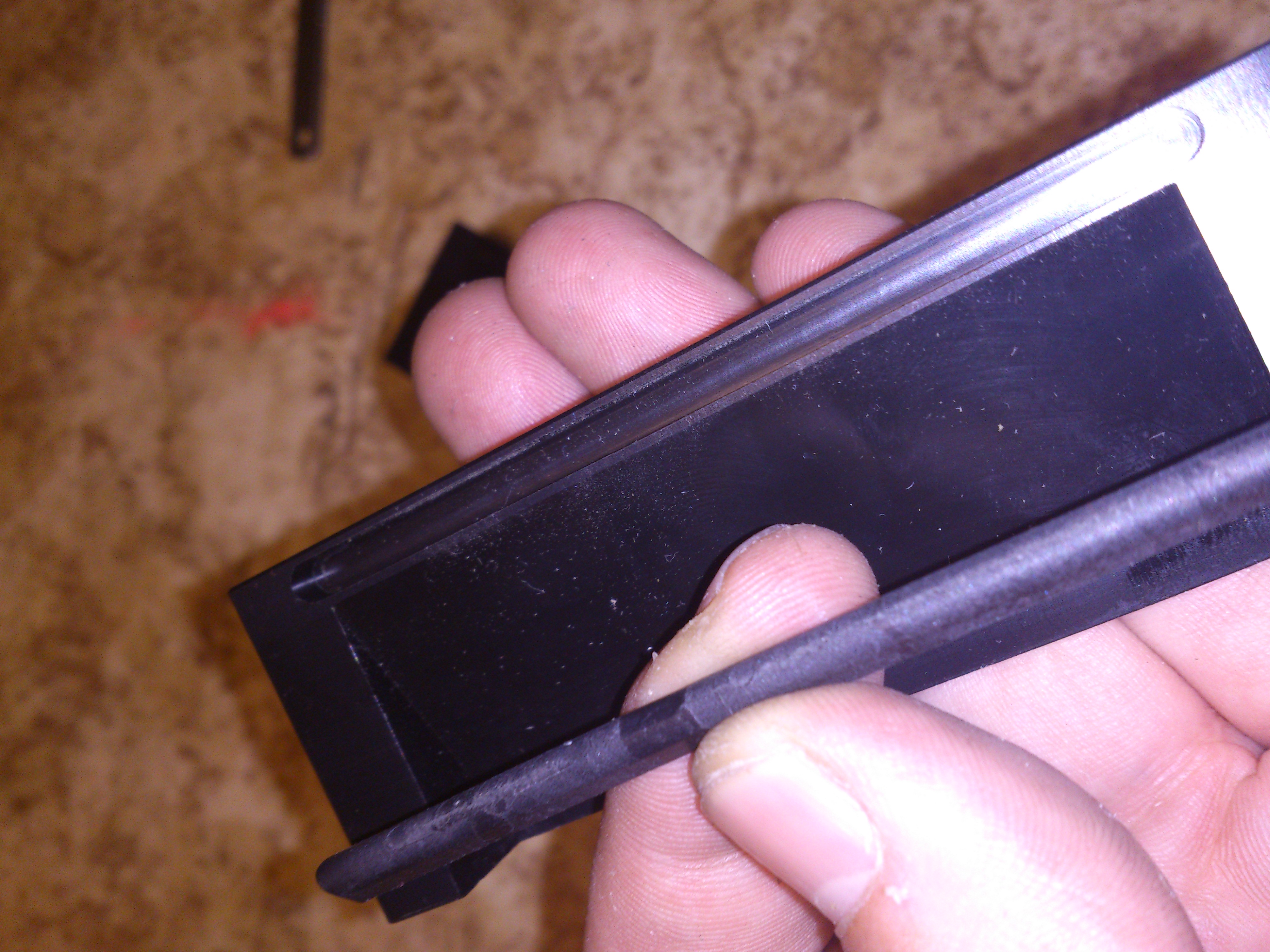

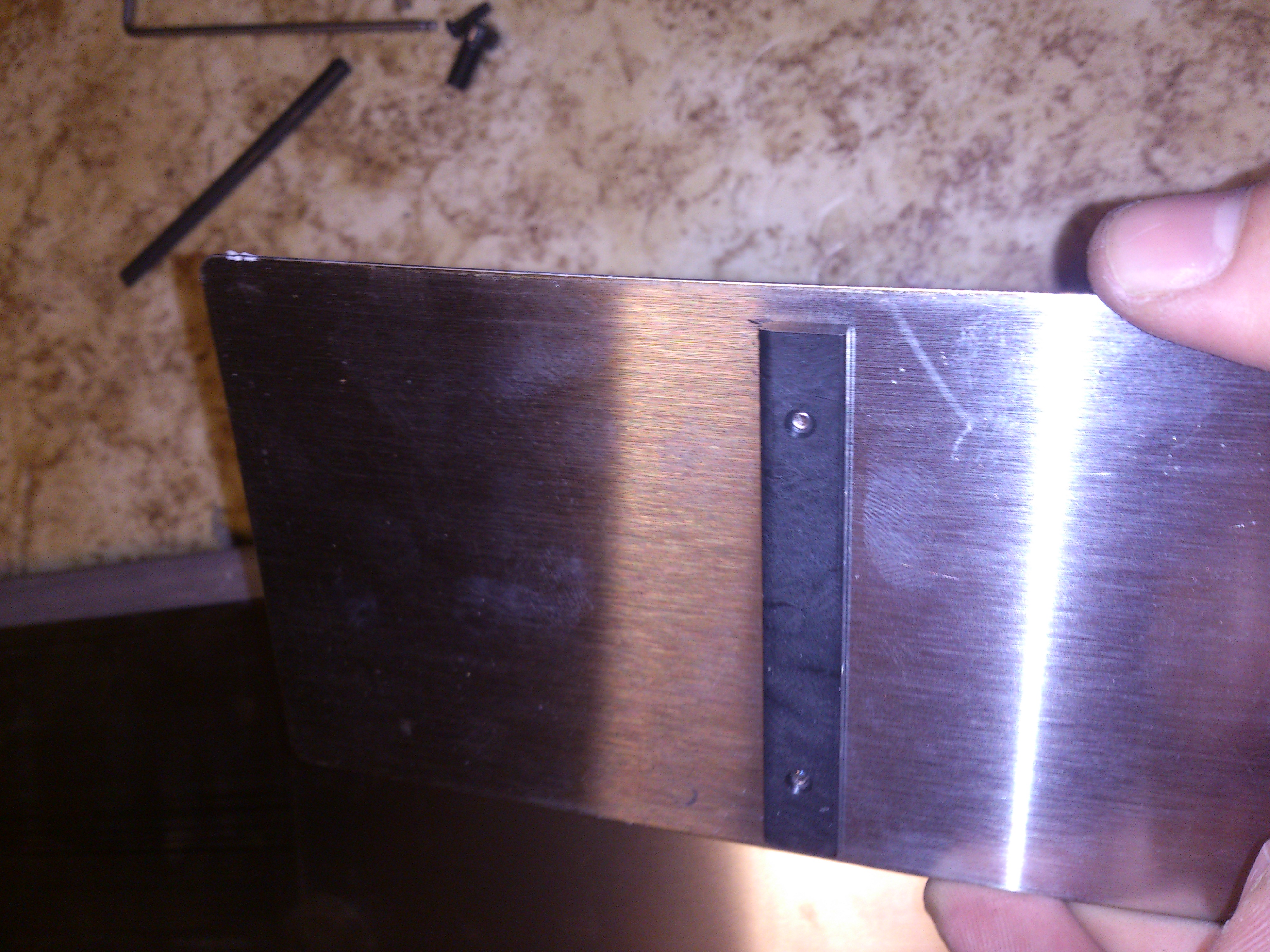

скребки со вставками. Крепятся по бокам каретки. Прижимают &quot;защиту&quot;. (3652 просмотра) <a class='original' href='./download/file.php?id=21098&sid=b83216ee848bd9099a5319303f1860c2&mode=view' target=_blank>Загрузить оригинал (2.69 МБ)</a>
скребки со вставками. Крепятся по бокам каретки. Прижимают "защиту".
скребки со вставками. Крепятся по бокам каретки. Прижимают &quot;защиту&quot;. (3652 просмотра) <a class='original' href='./download/file.php?id=21099&sid=b83216ee848bd9099a5319303f1860c2&mode=view' target=_blank>Загрузить оригинал (2.23 МБ)</a>

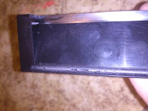

Прижим &quot;защиты&quot; внутри каретки (3652 просмотра) <a class='original' href='./download/file.php?id=21100&sid=b83216ee848bd9099a5319303f1860c2&mode=view' target=_blank>Загрузить оригинал (2.55 МБ)</a>
Прижим "защиты" внутри каретки

Разрешение линеек не укладывается в голове :) , чем это меряют? :)
Сообщения: 34042
mhael писал(а):Согласно настройкам, которые были забиты в драйвер. дискретность линеек 0,1мкм.
линейки магнитные чтоль?

aftaev писал(а):линейки магнитные чтоль?
Честно скажу - не разобрался. Если магнитные, то не понятно как это все уживается с магнитами. Пока разбирал-собирал все время инструмент и болтики к магнитам прилипали)

Вы хотели видео - их есть у меня :)
https://www.youtube.com/watch?v=FXX_imBzOHs
Правда не заснял, как я его пытался сместить руками в режиме удержания. Держит солидно. Но срывается из-за отключения драйвера по "ошибке позиции". В настройках стоит 200 позиций, что равняется 2-м соткам. Если увеличить предел ошибки, то не срывается при том же усилии. Но давлю не слабо, но все же не со всей дури, боюсь сорвется и просто сломаю ударом об край оси.

Взял посмотреть что это вообще такое - линейный мотор, и на что способен. Правда ходу маловато - разогнаться не успевает нормально, а с большим ускорением ловит ошибку позиции и вырубается. Будет больше времени - поиграюсь. Может и применение придумается.

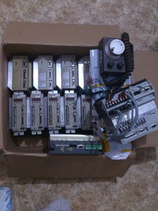

Драйверов много не бывает

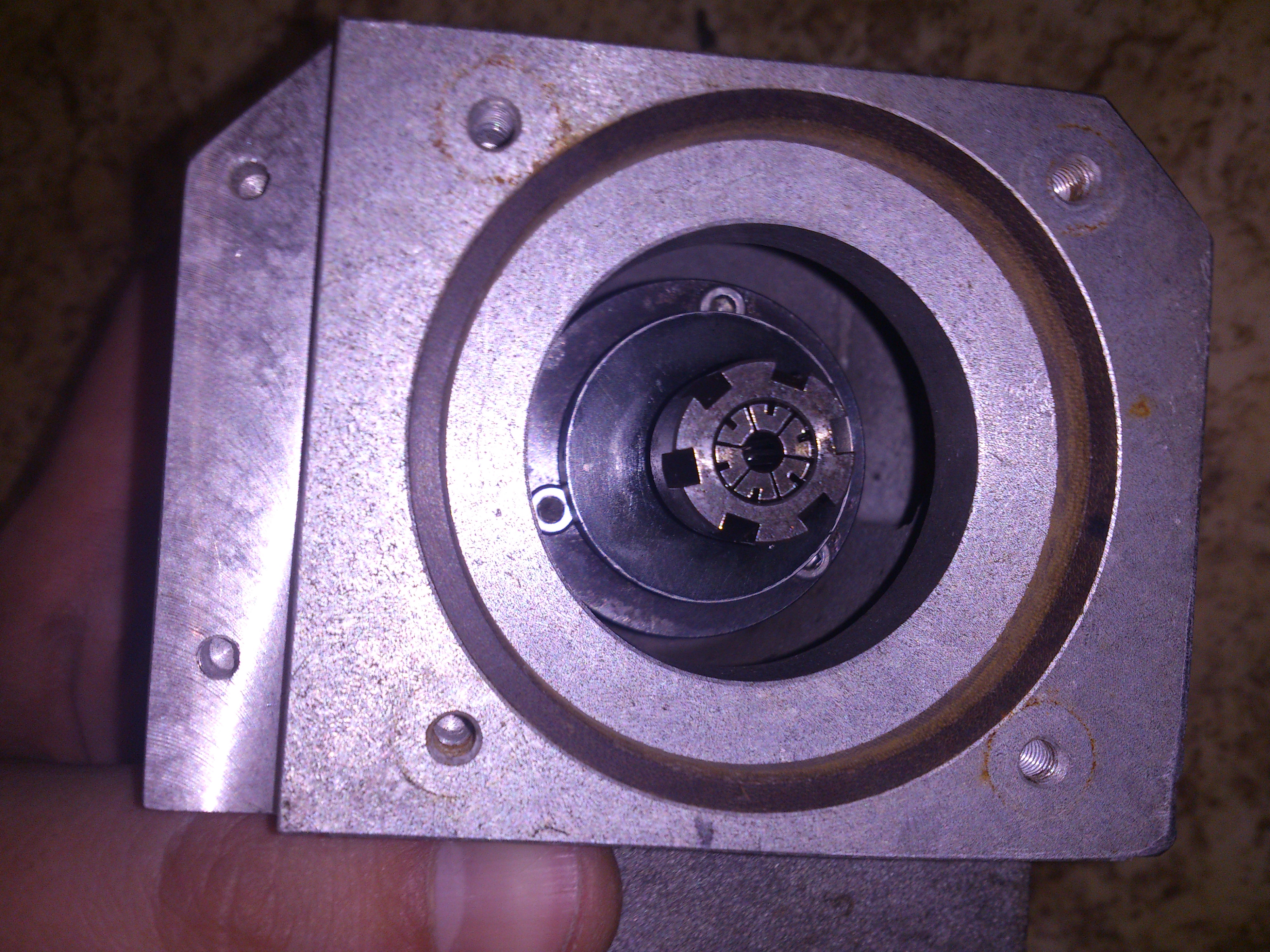

DSC_2330.jpg (3574 просмотра) <a class='original' href='./download/file.php?id=21115&sid=b83216ee848bd9099a5319303f1860c2&mode=view' target=_blank>Загрузить оригинал (2.02 МБ)</a>

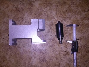

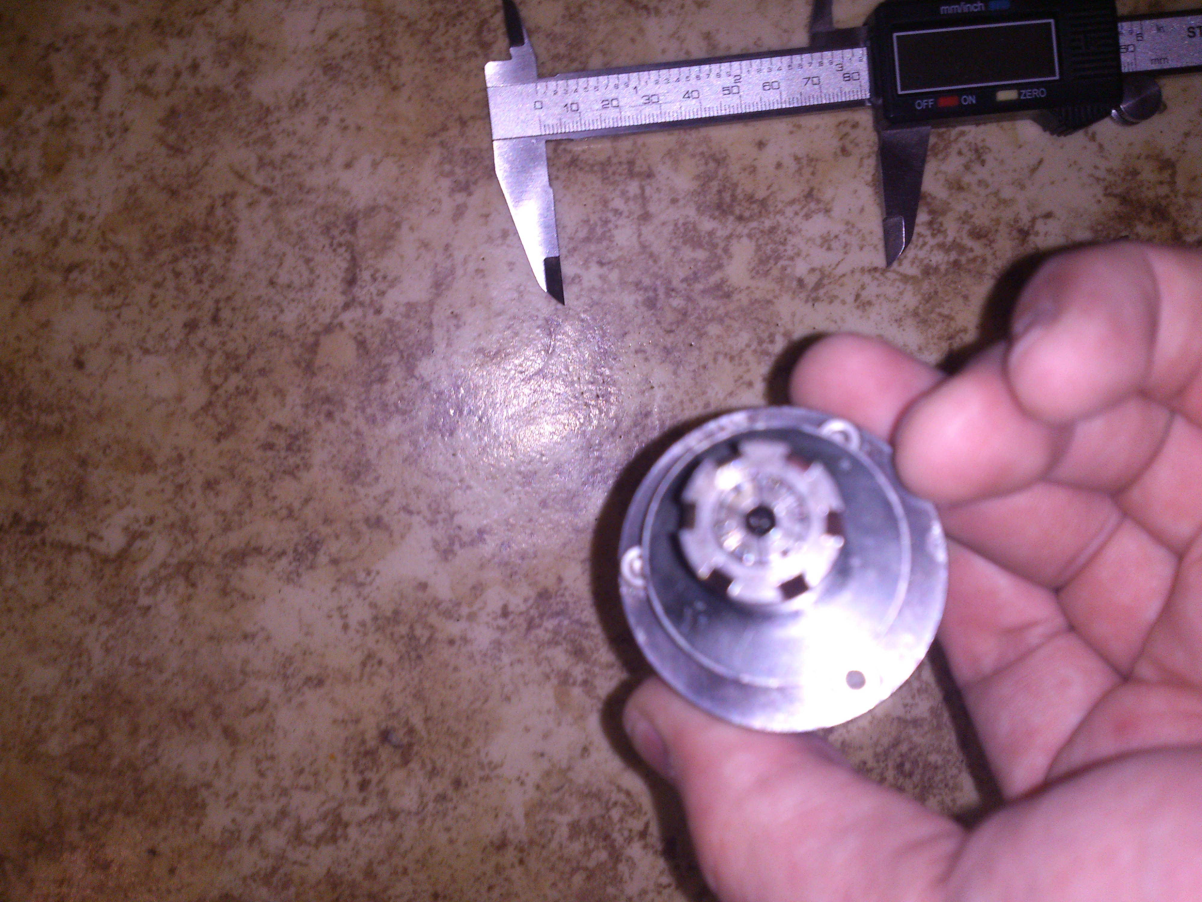

Ну а этот шпинделек с бабкой, я надеюсь, пойдет на будущий гравер, платки печатные резать.
DSC_2347.jpg (3574 просмотра) <a class='original' href='./download/file.php?id=21117&sid=b83216ee848bd9099a5319303f1860c2&mode=view' target=_blank>Загрузить оригинал (2.68 МБ)</a>
