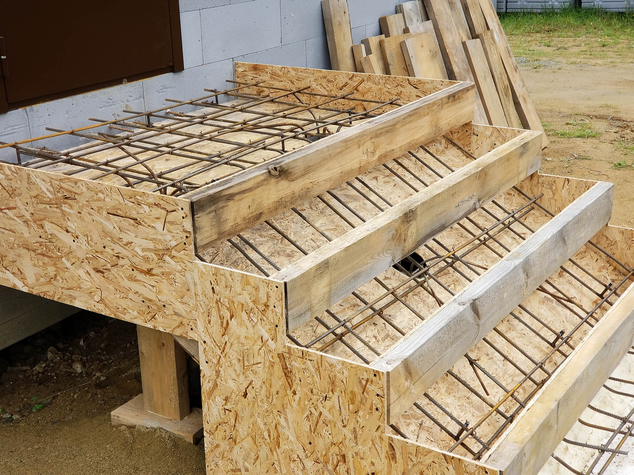

Крыльцо пришлось ставить на сваи / колонны так же как дом, чтобы оно не двигалось относительно дома при морозном пучении.
Вроде бы не большое, но я замаялся раствор замешивать. Оказалось больше куба бетона.

Строительство дома, да ещё в такое время заслуживает уважения, но, если позволите, то просто несколько соображений исходя из своего опыта.
Мне показалось, что ширина ступеней крыльца не одинакова. Поверьте, это не удобно. Почему-то пожилые люди на этом спотыкаются...

Алексей063 писал(а): Мне показалось, что ширина ступеней крыльца не одинакова. Поверьте, это не удобно.
Все ступени одинаковые. Стандартный шаг. 175 × 300. Шириной 2000 мм.

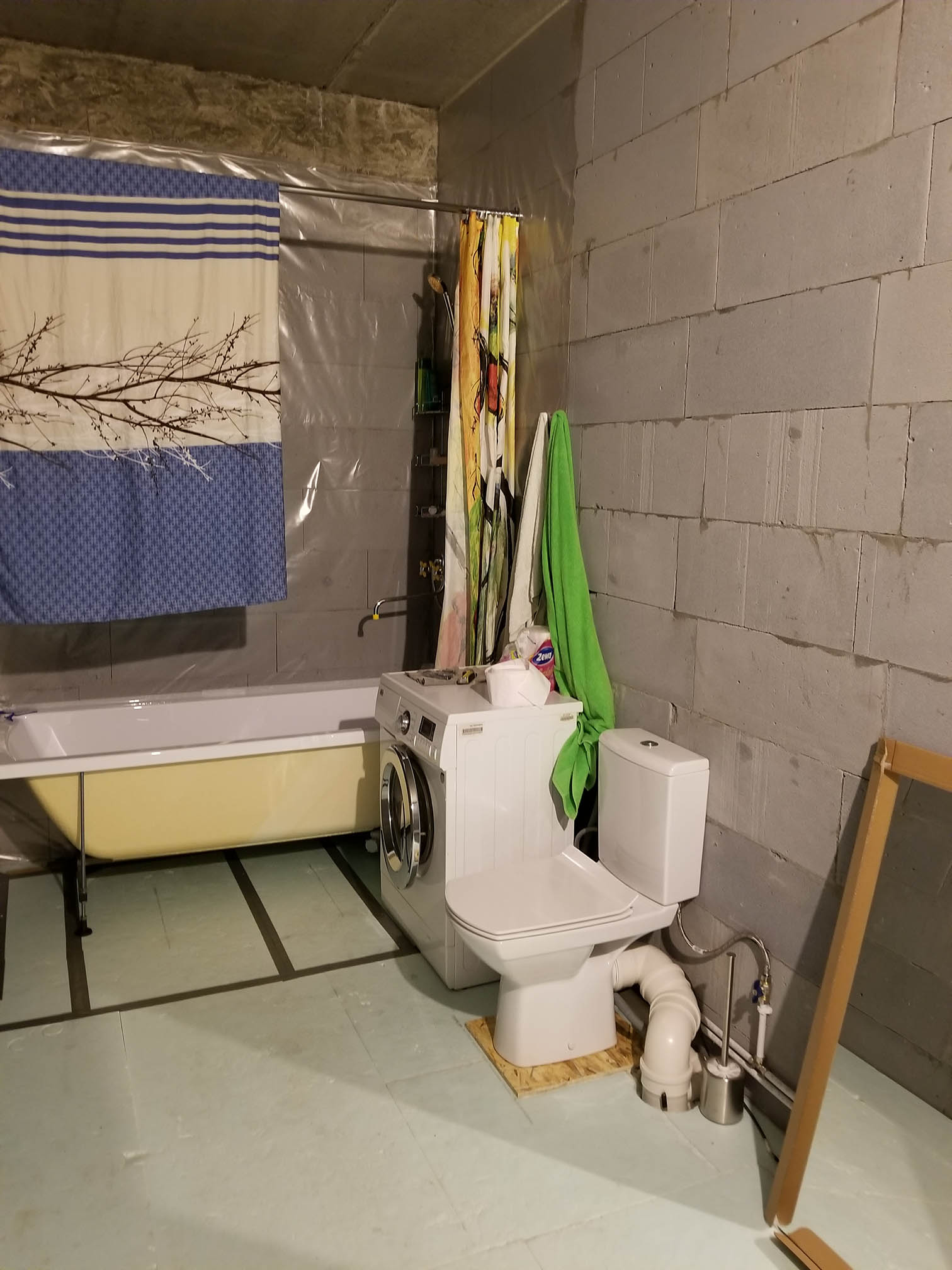

Алексей063 писал(а): Считаю не правильным установку маленьких раковин в частном доме.
Это временная раковина. Только руки помыть. Уже убрал ее.
по совместительству - писсуар, пока туалета не было :oops:

Появилась возможность временно установить ванну и унитаз:
2020-02-13 23-04-40.jpg (79920 просмотров) <a class='original' href='./download/file.php?id=194792&mode=view' target=_blank>Загрузить оригинал (243.19 КБ)</a>
Перевез вещички из съемной квартиры.
2020-02-13 23-03-00.jpg (79920 просмотров) <a class='original' href='./download/file.php?id=194795&mode=view' target=_blank>Загрузить оригинал (256.17 КБ)</a>
