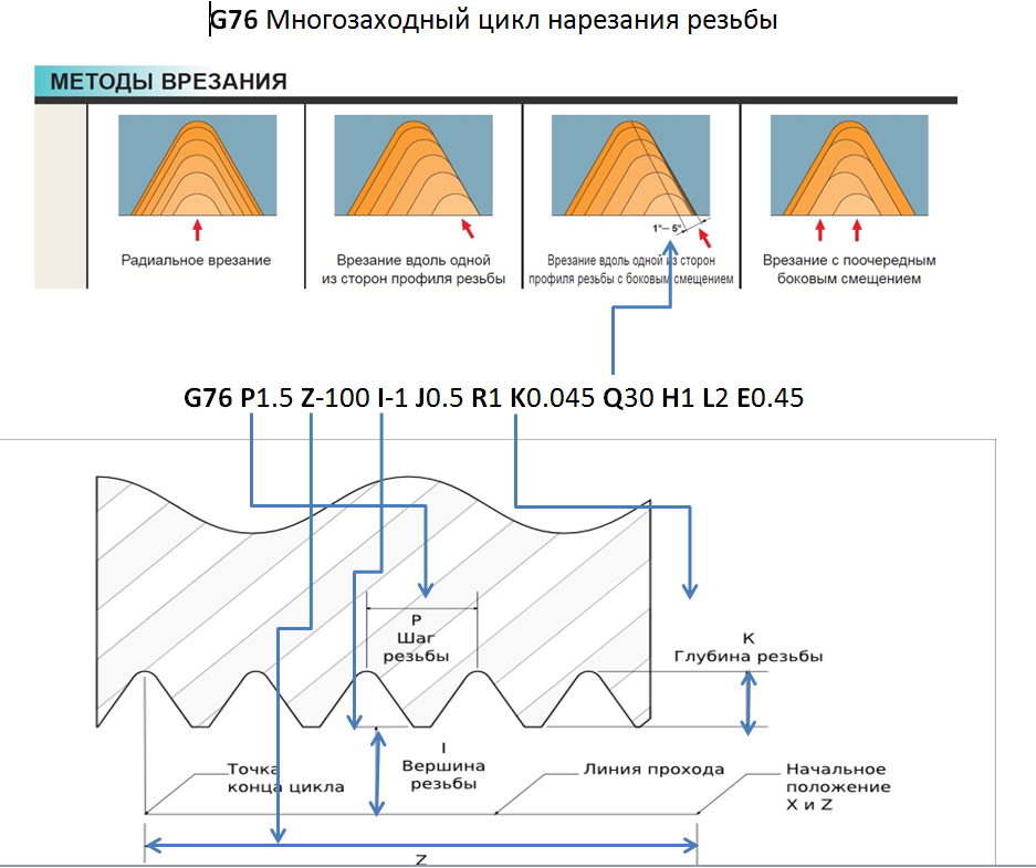

Сообщения: 8408
Re: Стоит ли делать токарный веб-сервис?
Если нужно задать сбег или заход на резьбу? Каким параметром задается?
Сообщение tbc »
Автоматически.
На ускоренной за 3 мм. до начала нарезания подходит и дальше на рабочей начинает резать.
Но если надо устанавливать эти параметры, то могу сделать.
Следующим шагом буду делать распознавание канавок, в том числе и для выхода резьбы и их обработку.

Сообщения: 34042
tbc писал(а):Автоматически
Кибертехнолог уже умеет ясновидеть и предвидеть какой заход/сбег резьбы нужен :hehehe:
Для примера какие параметры используются при нарезании резьбы
01.png (3705 просмотров) <a class='original' href='./download/file.php?id=177970&mode=view' target=_blank>Загрузить оригинал (213.52 КБ)</a>
P- шаг резьбы в расстоянии за 1 оборот.
Z- длина резьбы. В конце цикла инструмент останется в положении Z-.
I- расстояние положения резца и расстояние переезда, до вершины резьбы (отрицательное положение для наружной резьбы и положительное значение для внутренней)
J - глубина первого реза.
R – съем материала. R= 1 все проходы будут одинаковыми. R=2 площадь (или объем) снимаемого материала будет постоянный при всех проходах.
K- глубина резьбы (обычно пол шага)
Q- угол входа в нитку резьбы для облегчения нарезания больших резьб.
H - количество чистовых проходов.
E- сбег резьбы (0, 0,1 0,5) в процентах от шага (в начале, в конце, и в начале и в конце).
L- значения от 1-3 выбирается место сбега резьбы (1- в начале, 2- в конце, 3- и в начале и в конце)
