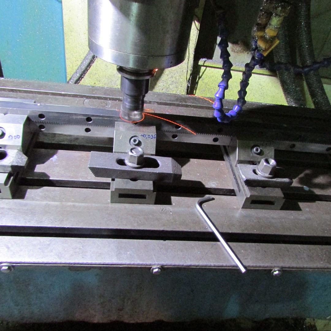

Фрезеровка б/у пластинками "закладных" под рельсы. Длина одной штуки 800мм. Общая длина 24метра.
IMG_0875 (Копировать).JPG (10643 просмотра) <a class='original' href='./download/file.php?id=173302&sid=2fa0ffc8a8790980e17f1de794ddb9ab&mode=view' target=_blank>Загрузить оригинал (414.72 КБ)</a>
IMG_0877 (Копировать).JPG (10643 просмотра) <a class='original' href='./download/file.php?id=173303&sid=2fa0ffc8a8790980e17f1de794ddb9ab&mode=view' target=_blank>Загрузить оригинал (341.65 КБ)</a>

Далее. Зубчатые рейки длиной 1500мм. Если померить размер с одного и другого конца разброс +-0,5мм. Каждая рейка отличается по размеру от других. 20шт реек. Измерялось так:
IMG_0887 (Копировать).JPG (10553 просмотра) <a class='original' href='./download/file.php?id=173495&sid=2fa0ffc8a8790980e17f1de794ddb9ab&mode=view' target=_blank>Загрузить оригинал (360.36 КБ)</a>
Все рейки фрезеруем в один размер, так как их устанавливаем в упор рельсов.
