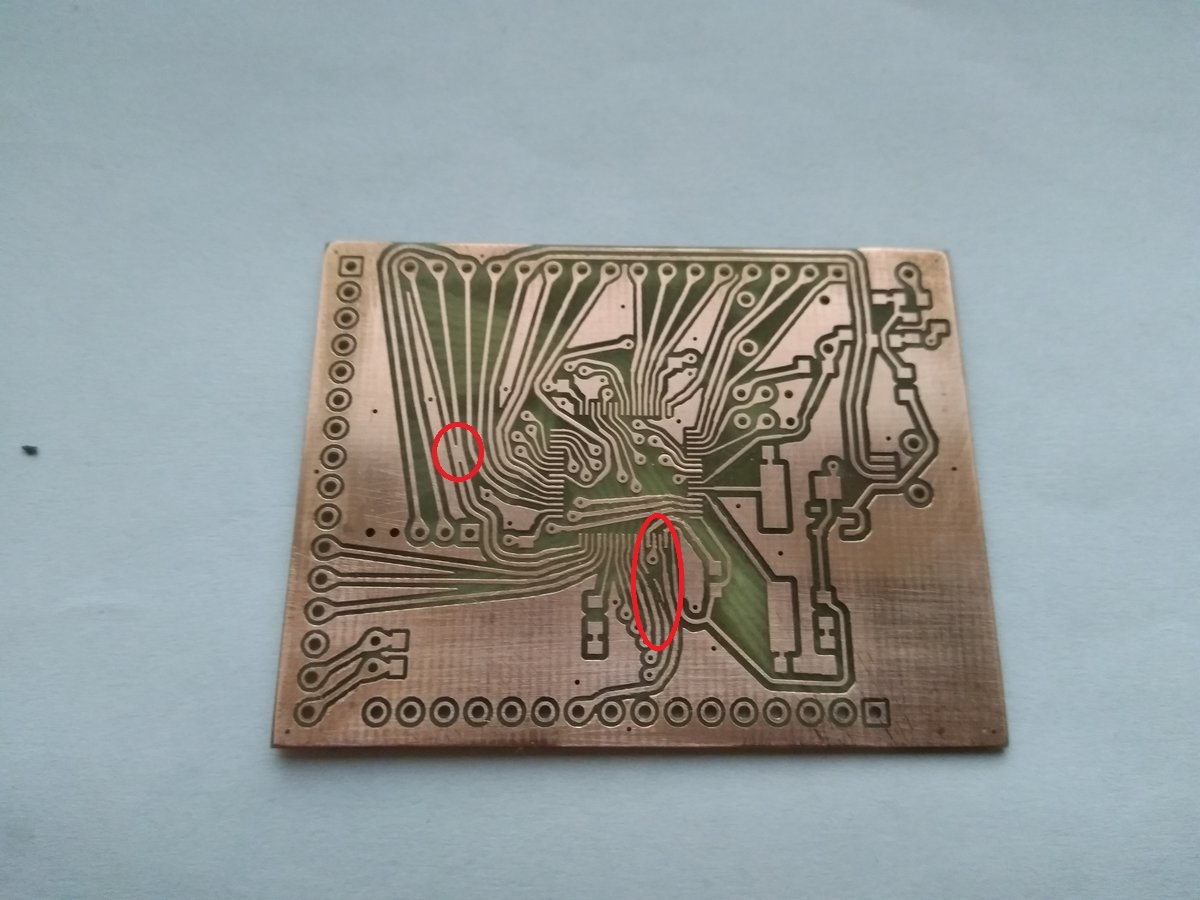

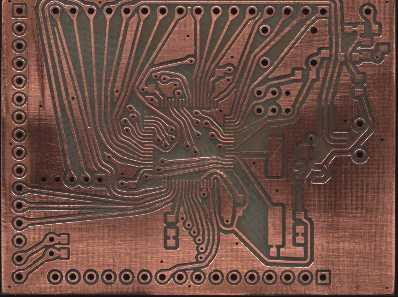

Ну хоть второй блин не комом (почти, на верхнем слое попался тупой гравер который в итоге сломался, так что не очень чисто получилось).
По настоящему поработав с программой выявил много недочётов и неудобств.

X-Ray писал(а):Ну хоть второй блин не комом
Почти не комом ;)

xvovanx писал(а):Почти не комом ;)
Про перемычку я знаю скальпелем подправлю, а это как раз где гравер совсем сдох. Тупица взял и совсем дорожку снёс, восстанавливать не буду наверно. Будет меньше портов на 1.

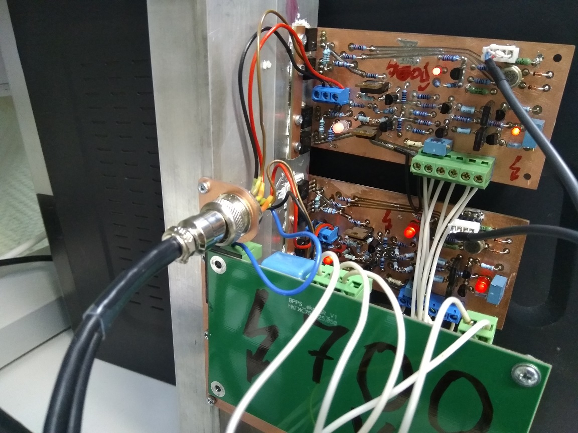

Наконец закончил эпопею с электростатическими наушниками и усилителем к ним.
Уши буду полностью переделывать, эти работают но не очень удобные.

Схема взята отсюда.

N1X писал(а):А не перемкнет в уши? ))) Напряжение не малое..
У меня перед ухом экран закороченный между ушами и посаженный на минус.
Сейчас проектирую из алюминия и оргстекла уши, а то тяжёлые вышли из текстолита.
Но оно того стоило. ВСЁ слышно, включая огрехи записи или ЦАПа.
