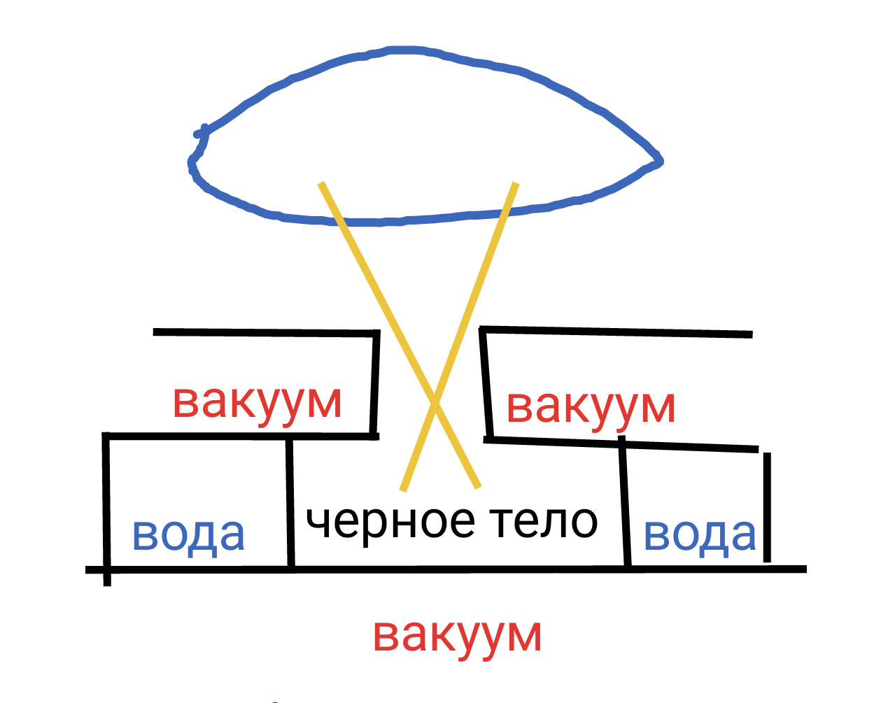

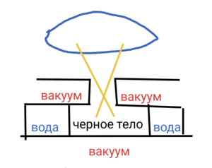

К стати, если говорить о поглощении солнечной энергии, то есть такой прибор - Модель абсолютно чёрного тела
Имеет то свойство, что поглащает 99.9% падающего на него излучения.
И вот я думаю, что если излучение на его вход-выход собирать линзой или зеркальным отражателем, а поглащённое.его внутренними стенками излучение собирать в виде нагреваемой стенками воды, ну и по моде находящейся под более низким давлением чтобы раньше закипала?
plasma2lpt(1)(1).png (2510 просмотров) <a class='original' href='./download/file.php?id=165921&mode=view' target=_blank>Загрузить оригинал (61.27 КБ)</a>
Ну понятно, что надо делать не одно такое тело, а матрицу из линз и тел.

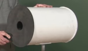

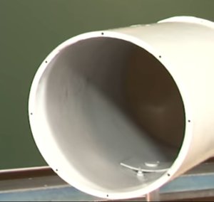

Есть и во всю с позапрошлого века используется в научных работах, в которых изучают излучение абсолютно чёрного тела.
Может ты даже его на школьных уроках физики видел.
https://youtu.be/YuG6GicbdfA
:lol1: :freak: :lol1: :lol:
Причём что важно, этот прибор, модель абсолютно чёрного тела, сделана прямо в этом ролике из обычной бумаги.
Матрицу из таких коробок, но уже из металла и линзы к ним можно сделать на стоящем в гараже фрезерном станке.
А вот как в гараже ты сделаешь наноуглеродо Vantablack вопрос интересный, при том что не факт что он будет устойчив к высоким температурам или обладать хорошей теплопередачей.
Предложенный мной нагреватель на основе.чёрного тела можно сделать прямо сейчас, а вот Vantablack скорее всего нет.

torvn77 писал(а):Матрицу из таких коробок, но уже из металла и линзы к ним можно сделать на стоящем в гараже фрезерном станке.
Т.е. ты хочешь сначала собрать свет линзой в в узкий пучок, а потом рассеять его в коробке? Понимаешь, что линза и такая коробка выполняют противоположные действия?

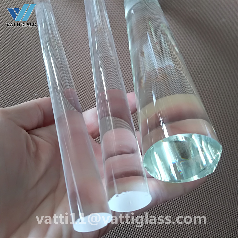

1. Просто сфокусировать излучение на входе коробки, в узкий пучёк собирать не только.не нужно, но при достаточно большой площади линзы даже вредно, так как может прожечь метал.
2. Если сделать отверстие в коробке большим, то часть излучения будет улетать обратно и КПД клробки упадёт.
2.1 И стеклянная крышка всё равно нужна, так как материал из которого сделано чёрное тело должен быть теплоизолирован от внешней среды, чтобы тепло не уходило обратно на улицу.
Самое простое это выкачать воздух между линзой и коробкой.
3. И не обчзательно делать обычную линзу, можно сделать линзу Френеля, всё равно матрицу надо крутить за солнцем чтобы излучение фокусировплось на входном отверстии.
4. При серийном выпуске наверняка линзы можно просто штамповать.
5. Впрочем если пойти на незначительную потерю КПД, то вход можно сделать щелью, а линза тогда будет стеклянным прутком достаточной толщины.
High-quality-high-purity-clear-quartz-glass.jpg (2458 просмотров) <a class='original' href='./download/file.php?id=165928&mode=view' target=_blank>Загрузить оригинал (271.68 КБ)</a>

michael-yurov писал(а):С тем же успехом можно было сделать в коробке отверстие размером с линзу.
Хотя линза важна только если коробка не глубокая, а если она глубокая, с лабиринтом и с напулением из сажи внутри или подобного по светопоглащению материала то тогда может линза и не будет нужной, можно будет просто положить стекло на опорах и всё.
(Опоры потому что под стеклом вакуум.)

Второй раз пишу, что важно не только сколько через отверстие в коробку энергии войдёт, но и сколько обратно выйдет.
Вот маленькое чёрное отверстие, при котором прибор поглощает
S90707-00165278.jpg (2427 просмотров) <a class='original' href='./download/file.php?id=165929&mode=view' target=_blank>Загрузить оригинал (22.96 КБ)</a>
А вот что предложил ты, отверстие во всю стенку, большая часть из того что влетает, вылетает обратно.
S90707-00154516.jpg (2427 просмотров) <a class='original' href='./download/file.php?id=165930&mode=view' target=_blank>Загрузить оригинал (38.64 КБ)</a>

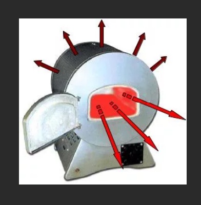

Если учесть что температуры внутри прибора могут быть большими, то ты будешь терять не только отражённое излучение, но и вторично переизлучённое.
Не случайно на электропечках делают крышки с теплоизолятором.
S90707-00360592.jpg (2427 просмотров) <a class='original' href='./download/file.php?id=165931&mode=view' target=_blank>Загрузить оригинал (30.92 КБ)</a>
