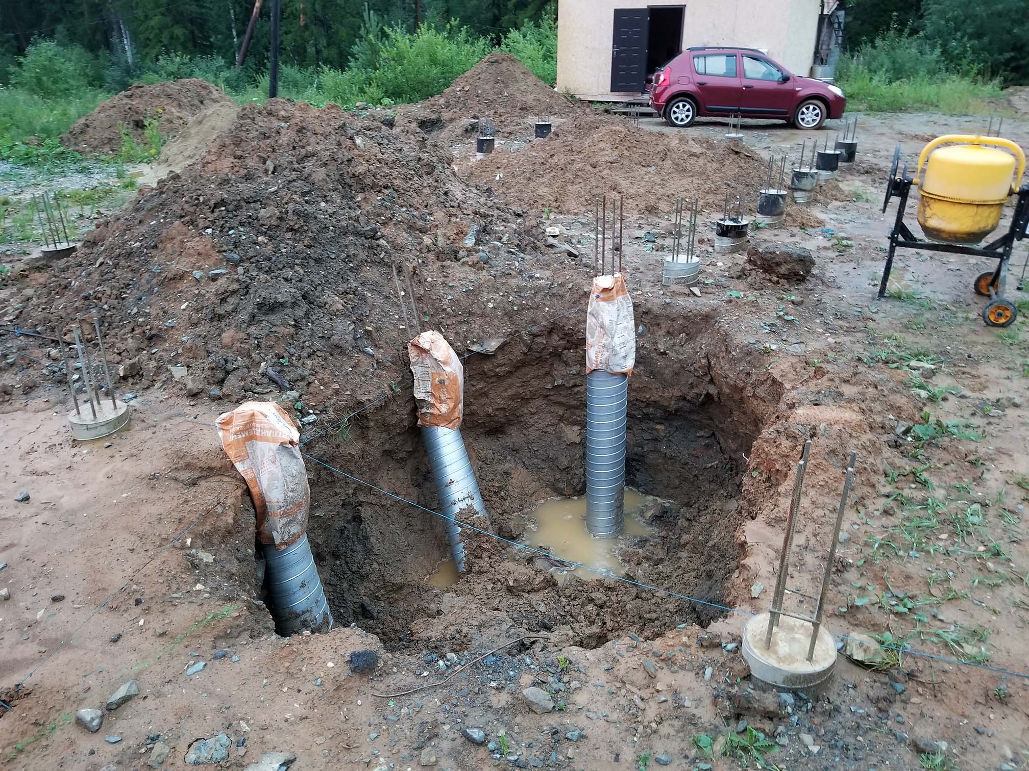

Сообщения: 11731
Re: Начал строительство дома (фото)
Под три колонны выкопал экскаватором, где ямобур не справился.
На следующий день был ливень, и яма осыпалась.
2018-07-03 17-33-24.JPG (23075 просмотров) <a class='original' href='./download/file.php?id=146594&mode=view' target=_blank>Загрузить оригинал (955.75 КБ)</a>
Ok. Дождался относительно сухих дней. Выкопал еще раз.
2018-07-25 18-39-22.JPG (23075 просмотров) <a class='original' href='./download/file.php?id=146596&mode=view' target=_blank>Загрузить оригинал (597.55 КБ)</a>
Залил бетонные основания колонн, поставил арматуру и жестяные трубы, и со спокойной душой оставил бетон затвердеть.
2018-07-25 21-06-55.JPG (23075 просмотров) <a class='original' href='./download/file.php?id=146597&mode=view' target=_blank>Загрузить оригинал (616.88 КБ)</a>

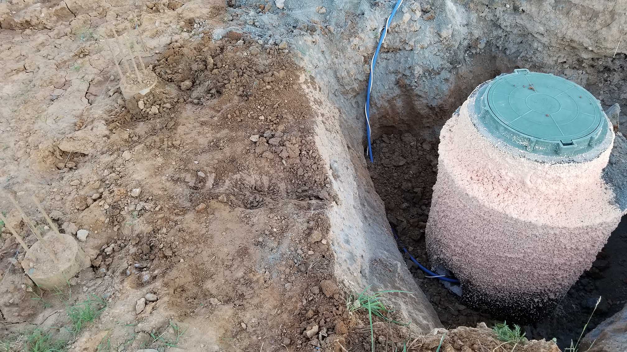

В это время был занят септиком (экскаватор по одной ямке за раз отказывается копать), и про колонны не переживал. Оказалось — зря. Снова обвалилась земля и раздавила мои трубы и погнула армокаркасы. К слову — трубы довольно жесткие.
2018-07-29 21-22-31.JPG (23075 просмотров) <a class='original' href='./download/file.php?id=146598&mode=view' target=_blank>Загрузить оригинал (621.91 КБ)</a>
2018-07-29 21-23-01.JPG (23075 просмотров) <a class='original' href='./download/file.php?id=146599&mode=view' target=_blank>Загрузить оригинал (584.73 КБ)</a>
Пришлось откапывать, отпиливать трубы и арматуру, вычищать бетонные пятки, и заливать основания для колонн снова.
2018-08-03 14-32-09.jpg (23075 просмотров) <a class='original' href='./download/file.php?id=146600&mode=view' target=_blank>Загрузить оригинал (760.77 КБ)</a>
2018-08-04 19-08-28.jpg (23075 просмотров) <a class='original' href='./download/file.php?id=146601&mode=view' target=_blank>Загрузить оригинал (570.04 КБ)</a>
2018-08-08 14-17-26_1533723659.jpg (23075 просмотров) <a class='original' href='./download/file.php?id=146602&mode=view' target=_blank>Загрузить оригинал (519.28 КБ)</a>
