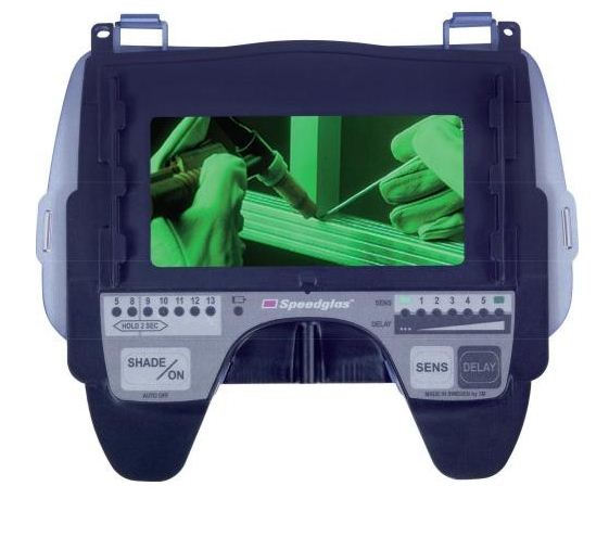

Народ пишет, что разница есть
Типа на дешёвых бывают проблемки, а потом голова болит.
Я как бы не навязываю, но для себя дешёвую маску не хочу.
Лучше тогда просто обычной пользоваться.
Вот фильтр из этой маски.
Если можешь покажи из дешёвой, сравним для интересу, а то может точно за зря переплачиваем
Снимок.JPG (4615 просмотров) <a class='original' href='./download/file.php?id=9147&mode=view' target=_blank>Загрузить оригинал (39.32 КБ)</a>

Ещё с полгода не покажу - она на даче.
Но там всё просто: фотоэлемент и LCD-фильтр, никакой дополнительной электроники, которая может вносить погрешности и задержки там нет.
Собственно фотоэлементы и LCD-фильтры у всех примерно одинаковые в плане быстродействия и затемнения.
Кстати, вспомнил: на морозе ими не стоит пользоваться - LCD замерзает и затемнятся не успевает.
Сообщения: 8408
Re: Современная сварочная маска
У этой время затемнения 1/10000
У дешевых обычно 1/25000
Что еще читал про дешевые маски, типа на них вполне вероятны битые пикселя
А это не хорошо для глаз
Надеюсь за месяц маска доедет, тогда и примерим
Аха, про холод читал, буду дома варить
Сообщения: 21923
Время затемнения у всех почти одинаково - тут используется самая простой и следовательно самый быстрый LCD, т.к. качество изображения при больших углах обзора никого не волнует.
Битые пиксели на маске - это нечто! :lol: На таких масках всего один пиксель, размером "во всю морду". :hehehe:
