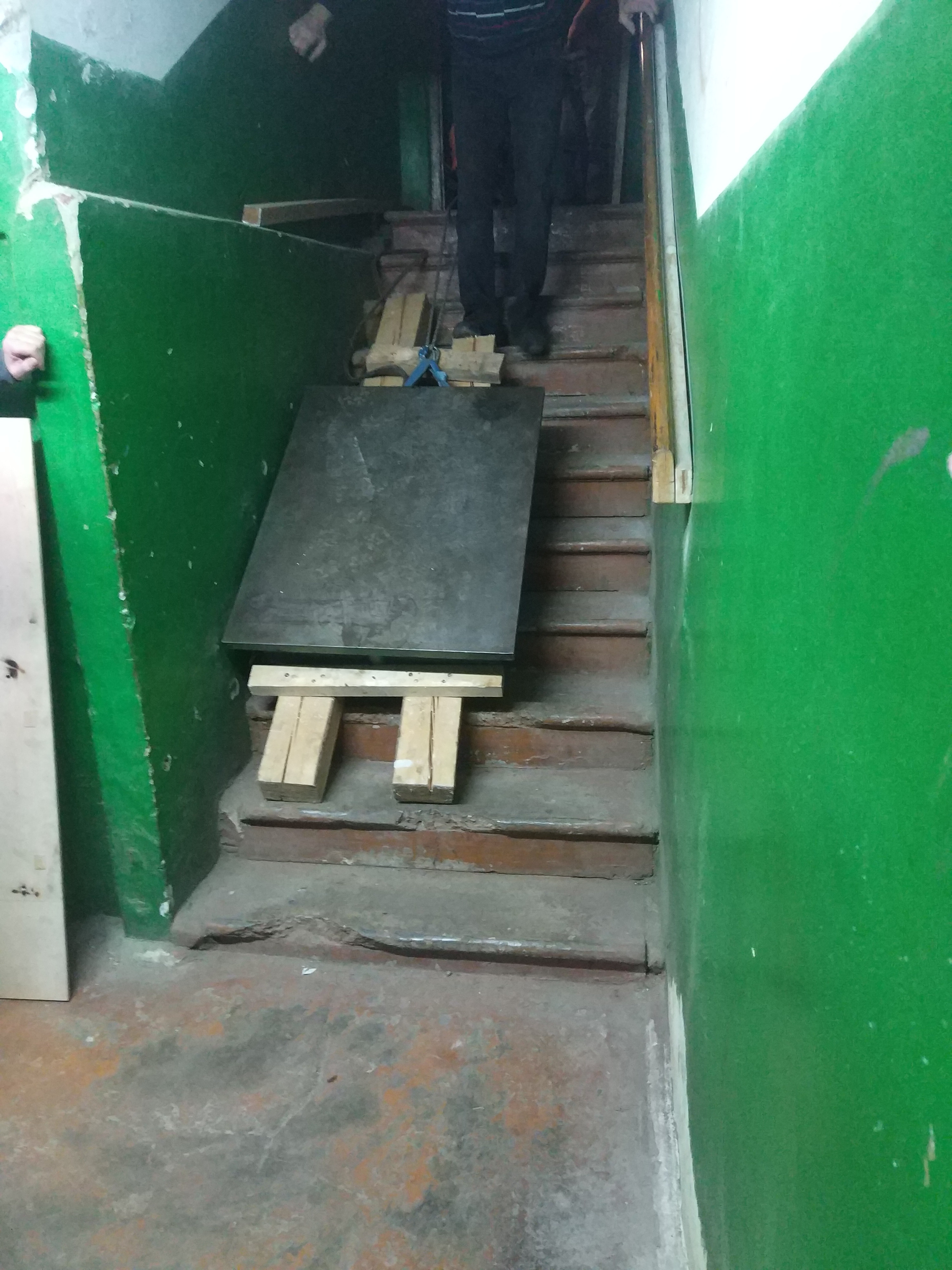

Разжился плитой 1000х750. Кто знает как местечковые пятна убрать чисто для красоты?

Похоже на сигнализацию... Висит вверху, а когда вор лезет по лестнице пиропатрон выдергивает палец из чалки...

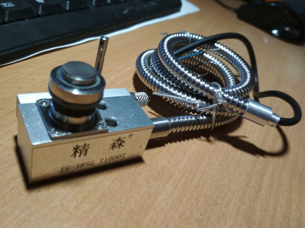

Не могу сказать, что урвал, просто приобрел датчик длины инструмента.
sss.jpg (4847 просмотров) <a class='original' href='./download/file.php?id=128911&mode=view' target=_blank>Загрузить оригинал (155.82 КБ)</a>
На вид и ощупь вроде качество нормальное. Выдержит ли заявленную точность в 2мкм узнаю только через месяц.

Argon-11 писал(а):просто приобрел датчик длины инструмента.
Ренишоу стоит чуть дороже, но умеет измерять не только длину, но и диаметр инструмента ;)

Да мне нужен был датчик "побрутальнее", без поперечной степени свободы. Тупо "кнопка", которую можно безопасно (для датчика) разместить в опасной зоне.
А сколько стоит не б/у ренишоу?

Стало быть, б/у ренишоу все ж заметно дороже этого китайского. Я не спорю, что ренишоу лучше, но в данном случае не в цене дело, а в том, что у ренишоу чувствительный элемент - щуп. Я побоялся такой брать, а кнопку-таблэтку - не побоялся. Ее можно вмуровать в поверхность стола таким образом, что будет сложно повредить чем-либо.

Argon-11 писал(а): а в том, что у ренишоу чувствительный элемент - щуп. Я побоялся такой брать, а кнопку-таблэтку - не побоялся.
Ренишоу мировой производитель измерительного оборудования. И щупы они не просто так сделали. Ими можно измерять и длину и диаметр инструмента. Диаметр инструмента нужно измерять в шпинделе при вращении, так как шпиндель и цанга имеет биение. У Ренишоу есть специальный ломкий предохранитель. Если сильнее прижал, сломался но сам датчик живой.
На 0:40мин это показано. А что будет с китайским новым датчиком если в него фрезой воткнуться?

aftaev писал(а):А что будет с китайским новым датчиком если в него фрезой воткнуться?
у него "аварийный" контакт есть

Если бы была похожа на "обычную", я бы лучше "обычную" применил. Но этот датчик не похож на "обычную". Думаю, с "обычной" вы не получите хорошей повторяемости.

Повторюсь, я не спорю, что ренишоу лучше, но щуп мне не был нужен, даже с ломающимся предохранителем. К тому же б/у, который надо днем с огнем искать без гарантии найти. Я даже не могу представить куда датчик со щупом пристроить в портальном фрезере, чтобы он не торчал в доступной зоне.
