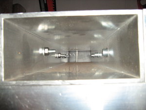

Для примера, я не понял как собиралось основание у этого станка
http://www.cnc-club.ru/forum/download/f ... =view&mt=1
Там есть два продольных профиля и куча поперечных. Как скрепить их у начала и конца продольных - я понимаю, а вот как вы подлезли внутрь столь длинного профиля - я не понял :)
На этом же образце мне совершенно не ясно как крепится балка к стенкам портала. Я вижу там некий уголок, и стык стенки, но вкурить всю конструкцию не смог, уж извините.

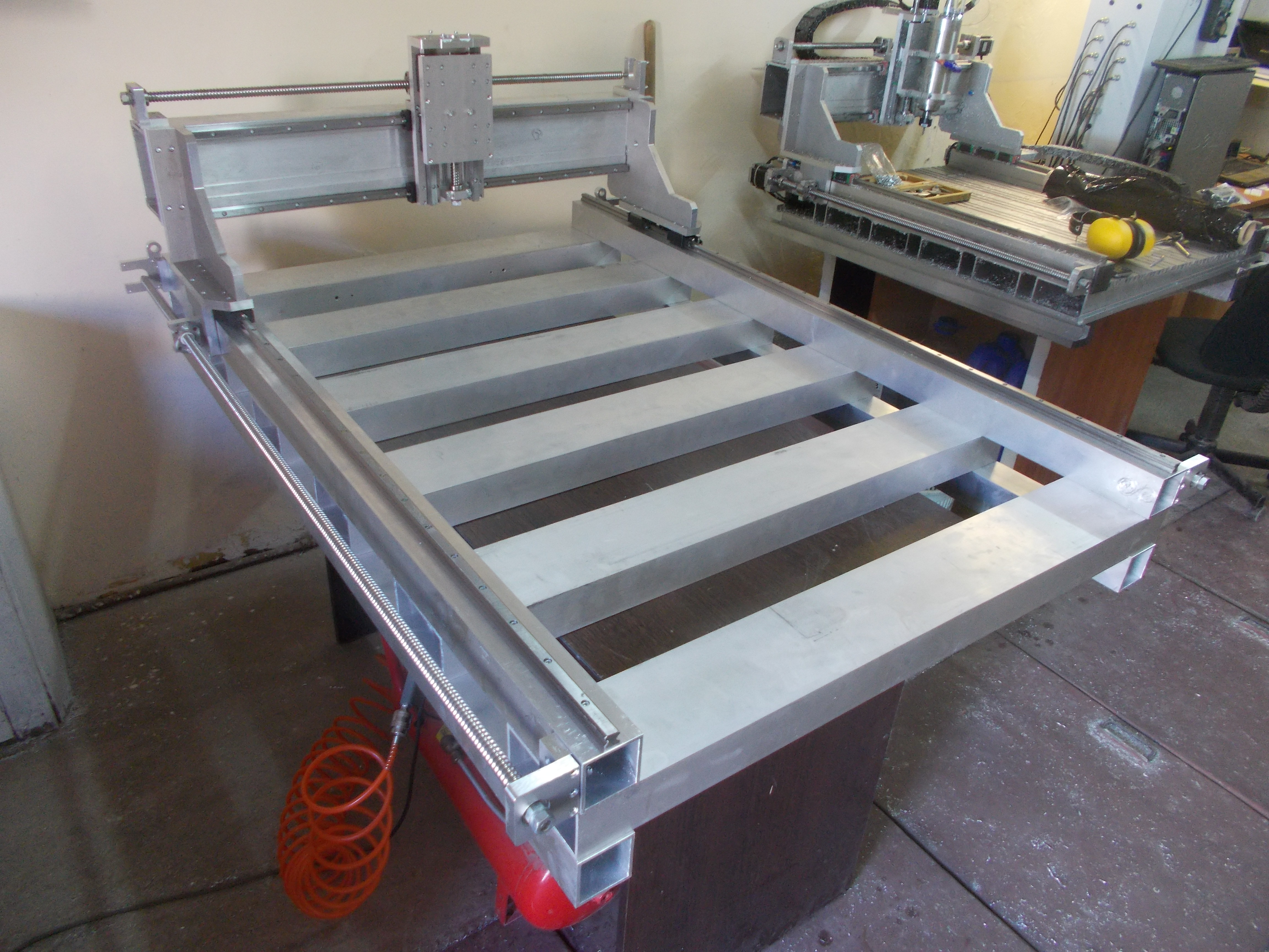

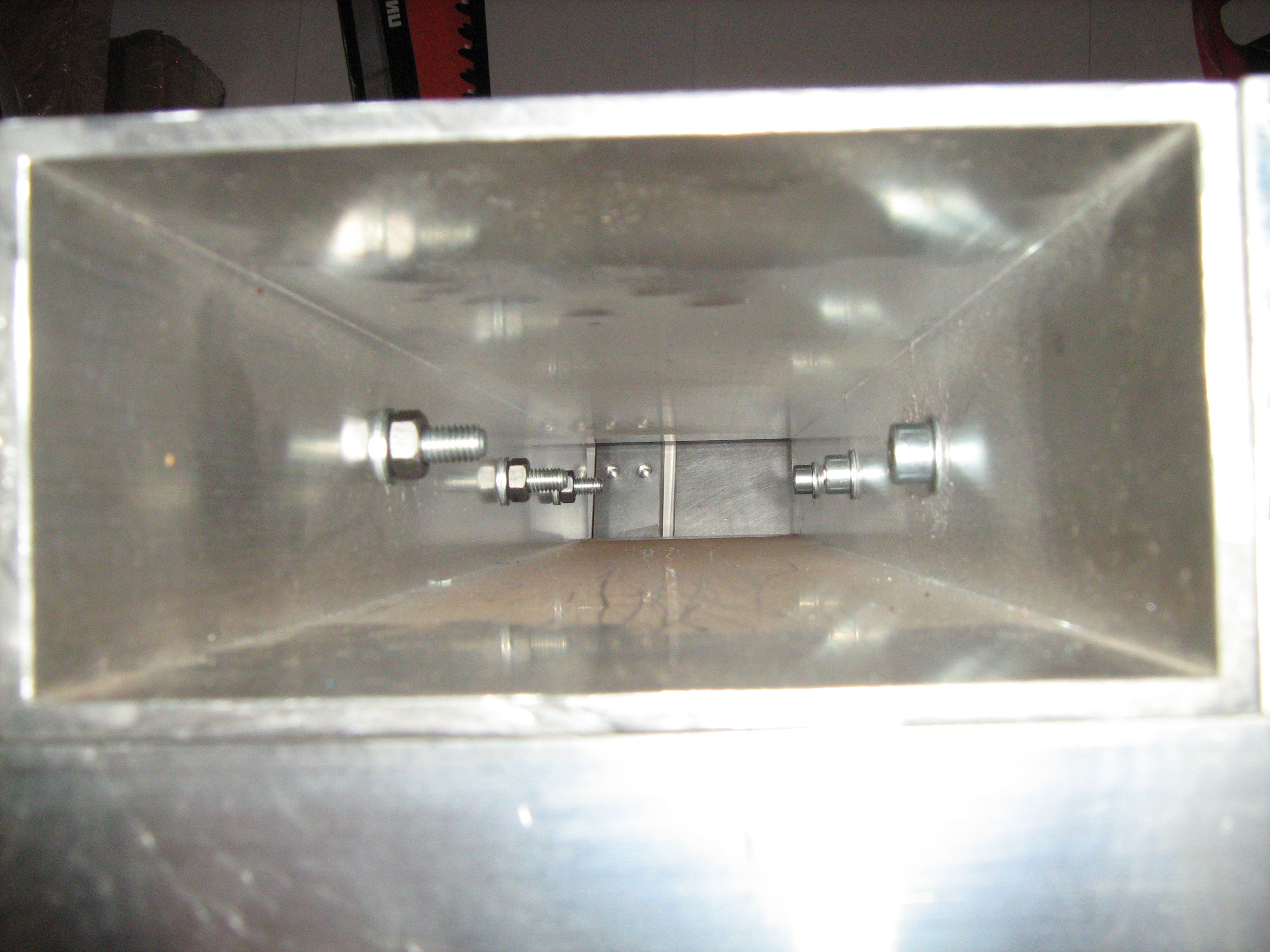

Nonstopich писал(а):Там есть два продольных профиля и куча поперечных. Как скрепить их у начала и конца продольных - я понимаю, а вот как вы подлезли внутрь столь длинного профиля - я не понял :)
Вот поперечные 120х60. Это про них? Ща сбегаю сфотаю как стало.
На самом деле крутить гайки М4 внутри трубы 60х60 длинной 960мм намного сложнее. Я вот не смог, пришлось делать большую гайку.
Nonstopich писал(а):На этом же образце мне совершенно не ясно как крепится балка к стенкам портала.
Четыре винта М5 с каждой стороны, больше мест для крепежа я не нашёл.
Станина из 120х60. Так было летом. (2850 просмотров) <a class='original' href='./download/file.php?id=124762&mode=view' target=_blank>Загрузить оригинал (1.2 МБ)</a>
Стало. (2835 просмотров) <a class='original' href='./download/file.php?id=124763&mode=view' target=_blank>Загрузить оригинал (1.33 МБ)</a>
Стало.
