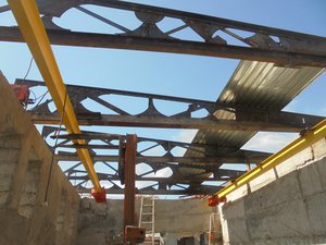

Повесили "направляйки"
DSC05307 (Копировать).JPG (5713 просмотров) <a class='original' href='./download/file.php?id=120736&mode=view' target=_blank>Загрузить оригинал (326.72 КБ)</a>
Подшили потолок
DSC05309 (Копировать).JPG (5713 просмотров) <a class='original' href='./download/file.php?id=120737&mode=view' target=_blank>Загрузить оригинал (298.98 КБ)</a>

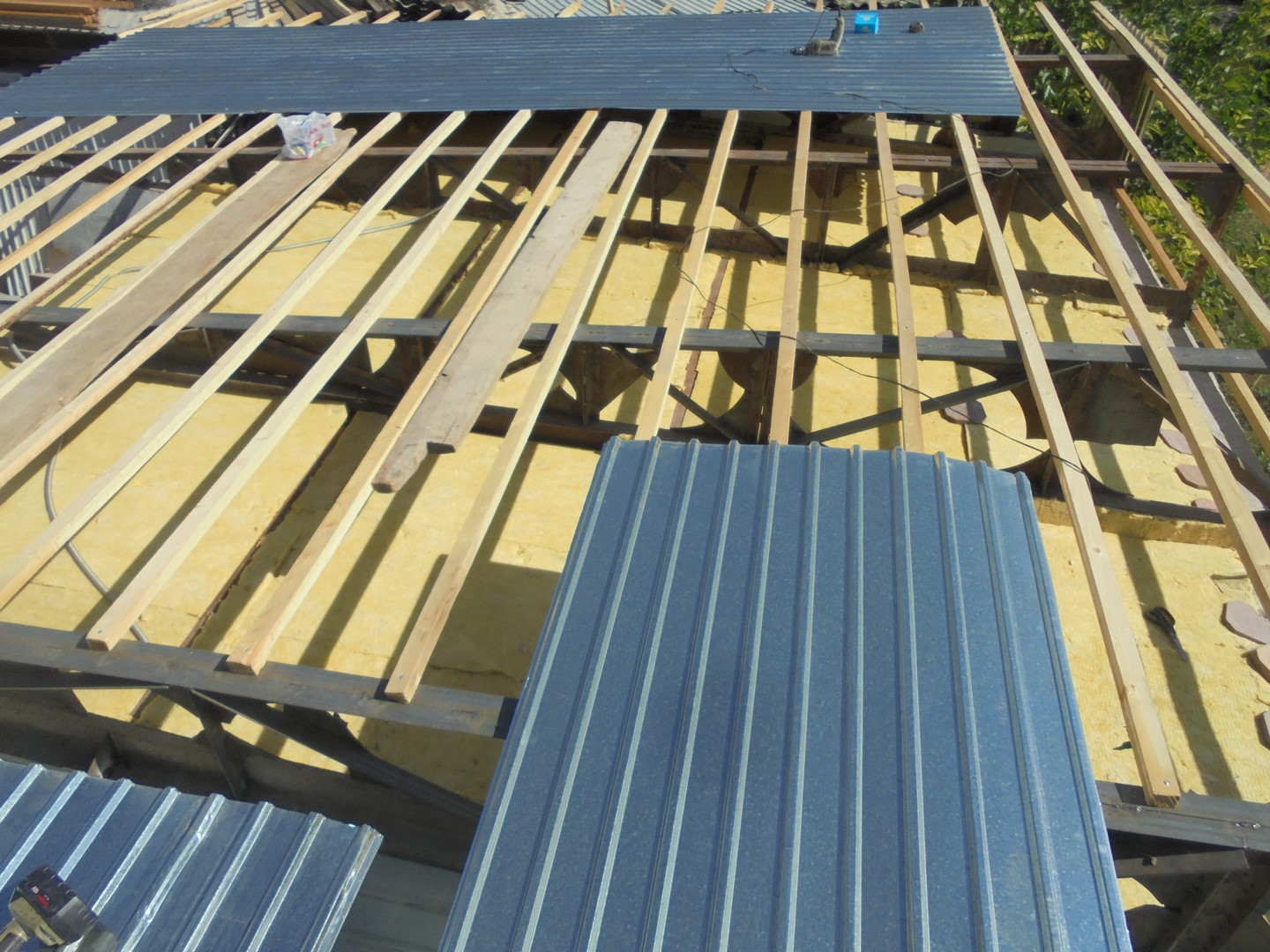

Утеплили мин.плитой и настелили кровлю. Верх цеха почти готов.
DSC05314 (Копировать).JPG (5532 просмотра) <a class='original' href='./download/file.php?id=121120&mode=view' target=_blank>Загрузить оригинал (394.85 КБ)</a>

Минвату без ветрозащиты?
Сообщения: 7490
Re: Наш цех.
На профнастиле, канеш, сэкономили (:
Сообщения: 34042
Re: Наш цех.
Лодочник писал(а):Минвату без ветрозащиты?
Да. Крыша будет обшита в круговую от ветра.
MX_Master писал(а):На профнастиле, канеш, сэкономили (:
По нему слоны шастать не собираются :)

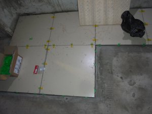

Начали укладывать керамогранит, с применением СВП. Полимерный пол вышел бы в 2-3 раза дороже около 50 000руб цена только материала. Керамогранит дешевше, и в отличии от полимерных полов можно укладывать при температуре ниже +20град.
DSC05321 (Копировать).JPG (5404 просмотра) <a class='original' href='./download/file.php?id=121988&mode=view' target=_blank>Загрузить оригинал (204.05 КБ)</a>
