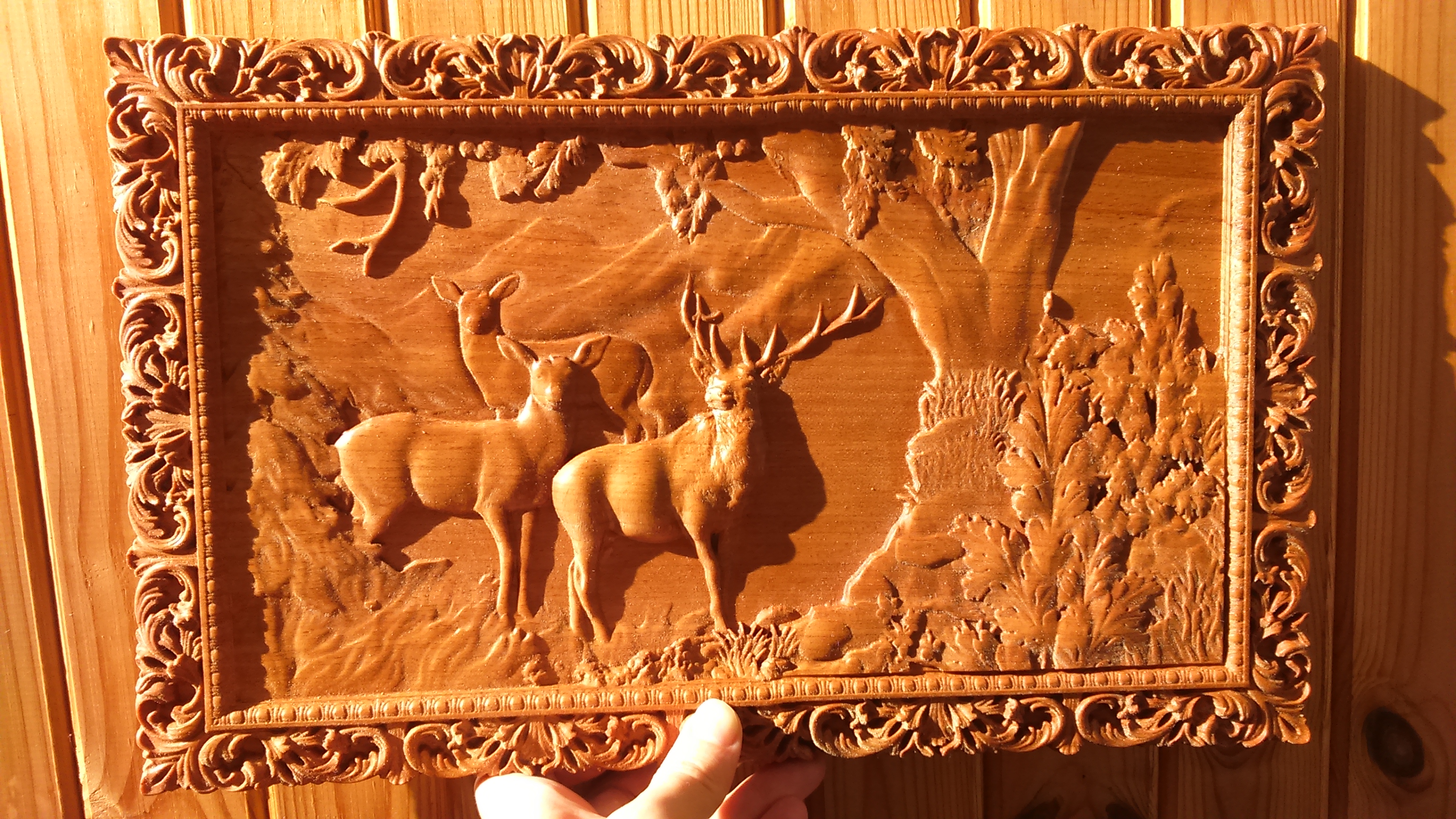

Завершился мой проект, который я начинал лет 5назад.
Материалы: карпатский бук, льняное масло с карнаубским воском.
Результаты:
3д (15503 просмотра) <a class='original' href='./download/file.php?id=177107&mode=view' target=_blank>Загрузить оригинал (1.35 МБ)</a>
в комнате с зашторенными шторами при дневном освещении (15503 просмотра) <a class='original' href='./download/file.php?id=177108&mode=view' target=_blank>Загрузить оригинал (117.81 КБ)</a>
DSC_0032_10.JPG (15503 просмотра) <a class='original' href='./download/file.php?id=177109&mode=view' target=_blank>Загрузить оригинал (2.08 МБ)</a>
в лучах заходящего Солнца (15503 просмотра) <a class='original' href='./download/file.php?id=177110&mode=view' target=_blank>Загрузить оригинал (2.49 МБ)</a>
в лучах заходящего Солнца (15503 просмотра) <a class='original' href='./download/file.php?id=177111&mode=view' target=_blank>Загрузить оригинал (2.66 МБ)</a>
из доски вырезалось лобзиком, края обрабатывались вручную (15497 просмотров) <a class='original' href='./download/file.php?id=177113&mode=view' target=_blank>Загрузить оригинал (1.84 МБ)</a>
покрытие морилкой (15497 просмотров) <a class='original' href='./download/file.php?id=177112&mode=view' target=_blank>Загрузить оригинал (1.91 МБ)</a>
покрытие морилкой
покрытие горячей морилкой(льняное масло+карнаубский воск) (15497 просмотров) <a class='original' href='./download/file.php?id=177114&mode=view' target=_blank>Загрузить оригинал (2.17 МБ)</a>
Жаль, что так и не удалось наладить мелкосерийное производство, т.к. уезжаю из Украины(надеюсь навсегда). :cry:
Так что вероятно, это 3д картина так и останется в единственном экземпляре.
Сделана из цельного куска дерева(из неклеенной доски).

В результате на картине получились небольшие полосы. Шлифовкой убрались легко, но все же их не должно быть.
Кто знает, подскажите, что это.
IMG-0a29186b0b8018c401b78f0769804b77-V.jpg (15040 просмотров) <a class='original' href='./download/file.php?id=179377&mode=view' target=_blank>Загрузить оригинал (120.23 КБ)</a>
IMG-62cadc8774d169253f48fcbc82499846-V.jpg (15040 просмотров) <a class='original' href='./download/file.php?id=179382&mode=view' target=_blank>Загрузить оригинал (106.31 КБ)</a>
IMG-f4edc34605d879004d8c200129813e39-V.jpg (15040 просмотров) <a class='original' href='./download/file.php?id=179383&mode=view' target=_blank>Загрузить оригинал (80.4 КБ)</a>
Так же, в центре панно получился (предположительно)пропуск шага\ов.
Выразилось это в сдвиге всей картины на долю миллимета. К счастью пропуск случился в том месте картины где особо ничего нет.
Прошелся только по рамке, кустам, пустому фону, правому уху большого оленя, ветке дерева и снова по раме. Повезло.
А мог бы случиться на морде оленя, и тогда уже зашлифовать такое было бы очень тяжело, если вообще реально.
Если не вссматриваться - можно и не обратить внимание, но видно невооруженным глазом. Что неприятно...
Сообщения: 3023
Re: Ваши хобби.
Я сразу заметил. Похоже на пропуски шагов или сдвиг при глубокой выборке. Если повторится то пропуски. Если нет, скорее всего фрезой сдвинуло немного щит.

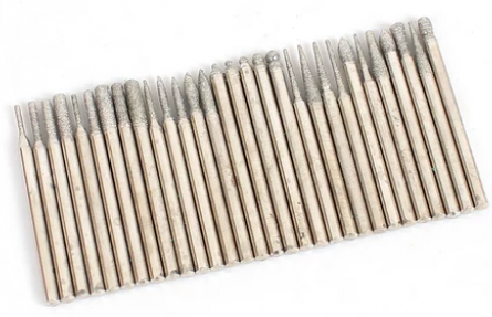

Попытка устранения номер 1:
Шлифовать можно либо граверами, смысл которых заключается в срезании материала(в моем случае - дерева), в частности ворса. Я планировал срезать ворс вместе с воском.
Граветы с крупными зубцами использовать нельзя, т.к. на панно останутся царапины, которые испортят внешний вид.
nasadki-dlya-gravera-3.jpg (15012 просмотров) <a class='original' href='./download/file.php?id=179391&mode=view' target=_blank>Загрузить оригинал (56.24 КБ)</a>
Такие насадки не подходят для решения этой проблемы.
nasadki-dlya-gravera-2.jpg (15012 просмотров) <a class='original' href='./download/file.php?id=179392&mode=view' target=_blank>Загрузить оригинал (77.33 КБ)</a>
Такие насадки не подошли, т.к. все они достаточно крупные и не влезают в узкие, глубокие ямы рельефа.
Снимок экрана от 2020-04-01 12-17-45.png (15012 просмотров) <a class='original' href='./download/file.php?id=179393&mode=view' target=_blank>Загрузить оригинал (121.59 КБ)</a>
Этот тип насадки не удалось использовать, т.к. он так же не смог влезть в узкие места.
Значит едиственный вариант использовать мелкие граверы.
