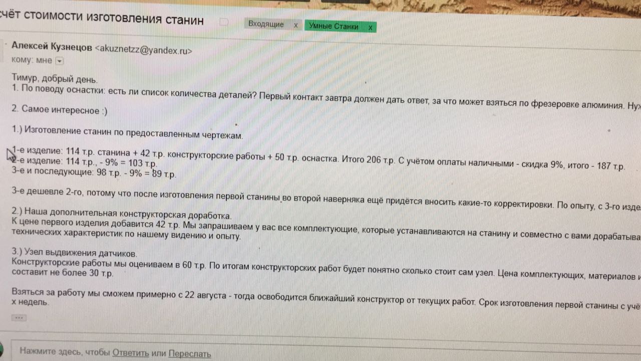

Значится чтобы было понятно о чем речь - был заказ на станину (базу) для многоосевого токарно-фрезерного станка. станок реально высокой точности. что бы понимать - в качестве комплектующих использованы паркеровские линейные модули повышенной точности, микронные линейки и тд и тп. Требования предъявляемые к станине - параллельности установочных плоскостей - сотка. плоскостность тоже в районе 1.5 соток по плоскостям установочных поверхностей (!!).. Вес 140кг..
На что был получен ответ - ваши требования для нас не предел - обеспечим не напрягаясь. так как станок пилотный, и дальше должны были быть еще 3-4 таких же машинки, то технология изготовления была предложена следующая - конструктора этого передового производства разрабатывают оснастку для литья (40тр).. "заводчане" изготавливают разработанную их конструкторами оснастку (50тр) и изготавливают первую станину. (114тр). (Обратите внимание на суммы и работы - это важно). Итого - первая станина со всеми скидками выходит в 190тр. вторая в 105, третья и последующие в 90.. ну вроде логично. первая - цена с работой и оснасткой. вторая - мелкие изменения, третья и дальше - уже все устаканилось..
что бы небыло мыслей что я вру или че то не договариваю вот письмо он мисье который тут сам себя пиарит...
WhatsApp Image 2017-09-12 at 16.53.17.jpeg (3015 просмотров) <a class='original' href='./download/file.php?id=120148&mode=view' target=_blank>Загрузить оригинал (135.21 КБ)</a>
еще раз повторюсь - обратите внимание на работы конструктора, и изготовление оснастки.

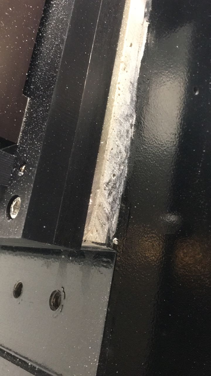

здесь слой литья должен быть до 3мм.. потому что сюда конструкторы завода разрабатывали систему юстировки, которая в итоге просто не достает до модуля... модуль оказался "чу-чуть выше"... плюс еще и резьбы "немного не софпали"....

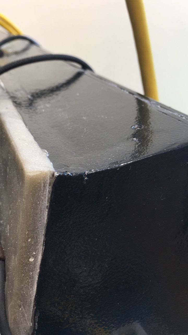

идеальные, глянцевые поверхности которые обещает производитель "будет как на машине" реально выглядят вот так:
WhatsApp Image 2017-09-12 at 16.24.54.jpeg (3015 просмотров) <a class='original' href='./download/file.php?id=120143&mode=view' target=_blank>Загрузить оригинал (96.9 КБ)</a>
ну немножко дырок.. следов болгарки.. на скорость ведь не влияет...

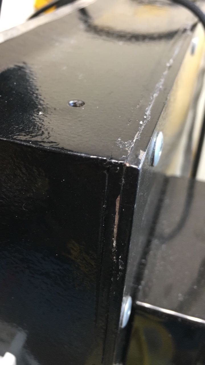

Задняя стена имеет две плиты.. Хотя по проекту она там одна...
WhatsApp Image 2017-09-12 at 16.25.40.jpeg (3015 просмотров) <a class='original' href='./download/file.php?id=120144&mode=view' target=_blank>Загрузить оригинал (70.82 КБ)</a>
знаете почему ? это я чуть ниже напишу...:)

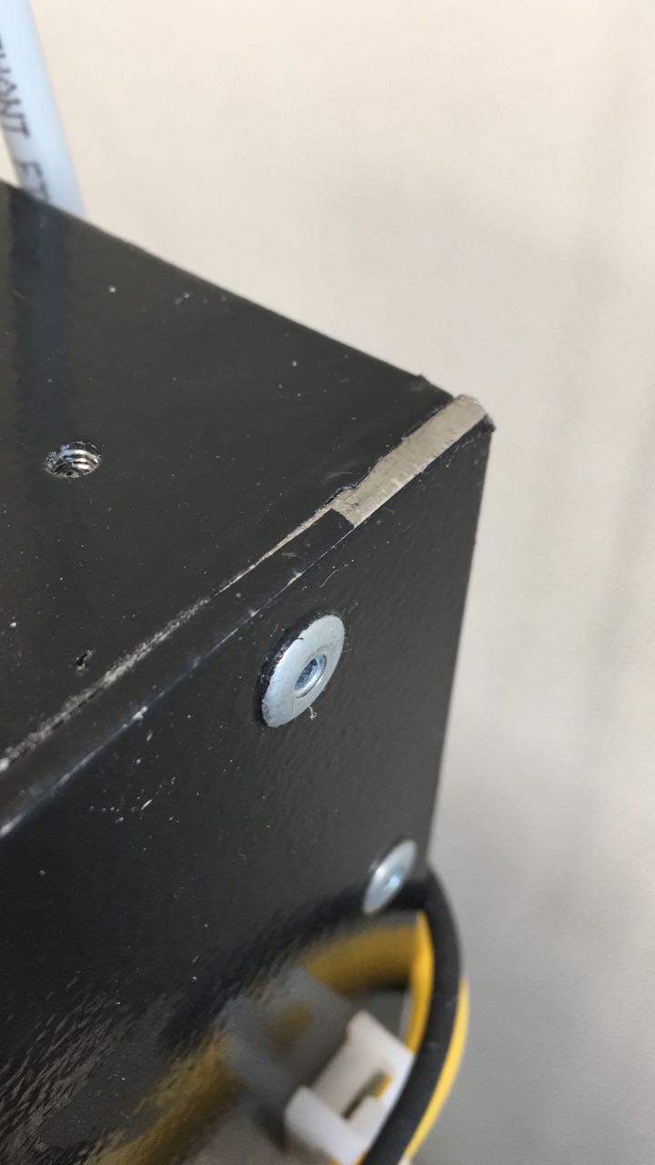

Порошковая краска (отдельно кстати оговоренная, как и обработка металла перед покраской, как и грунтовка) почему то непринужденно отваливается...
WhatsApp Image 2017-09-12 at 16.26.45.jpeg (3015 просмотров) <a class='original' href='./download/file.php?id=120145&mode=view' target=_blank>Загрузить оригинал (53.58 КБ)</a>
но это не страшно... страшно то что она растворяется растворителем... и СОЖ... интересная краска да ???

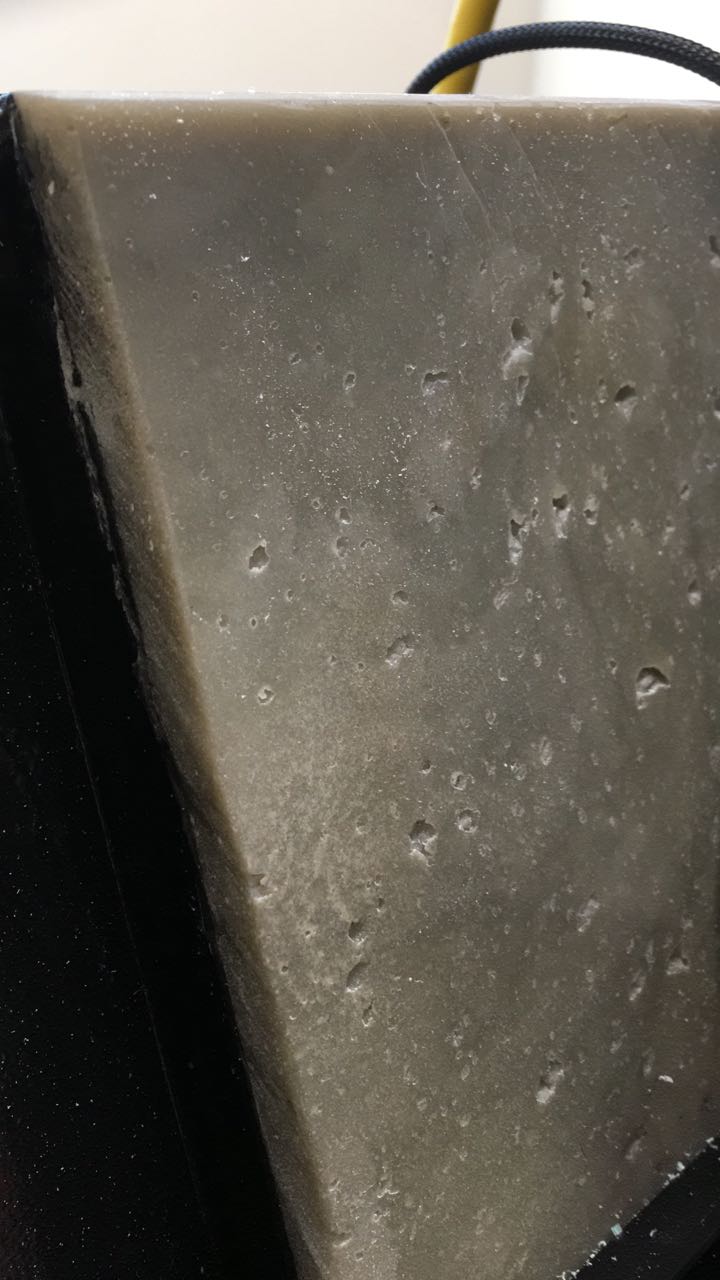

Теперь о том почему плит две. и почему вторая так интересно закреплена..
WhatsApp Image 2017-09-12 at 16.31.35.jpeg (3015 просмотров) <a class='original' href='./download/file.php?id=120146&mode=view' target=_blank>Загрузить оригинал (96.54 КБ)</a>
в ТЗ было оговорено что вес базы ДО 140 кг... и на это особо обращалось внимание, так как поднимать ее на 3 этаж. Но изготовитель почему то решил что отливка в 250 кг нам подойдет больше... в результате она поехала из транспортной обратно к изготовителю...
Изготовитель же не нашел ничего лучшего как повыгрызать из нее куски полимера.. на 100 кг... а дырку зашить вторым листом.. на заклепочках...
