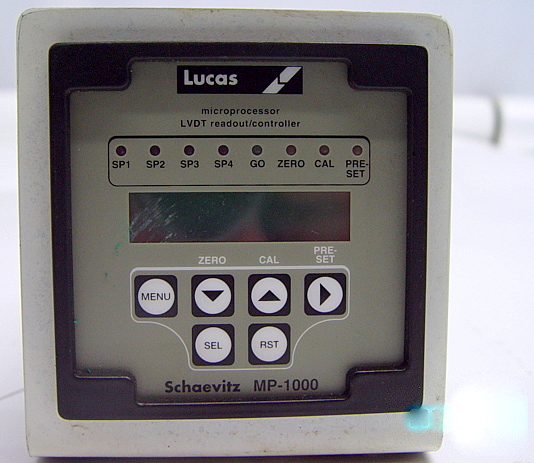

Получил сегодня посылку:
LVDT одноканальный контроллер
01.jpg (3898 просмотров) <a class='original' href='./download/file.php?id=82721&mode=view' target=_blank>Загрузить оригинал (201.4 КБ)</a>

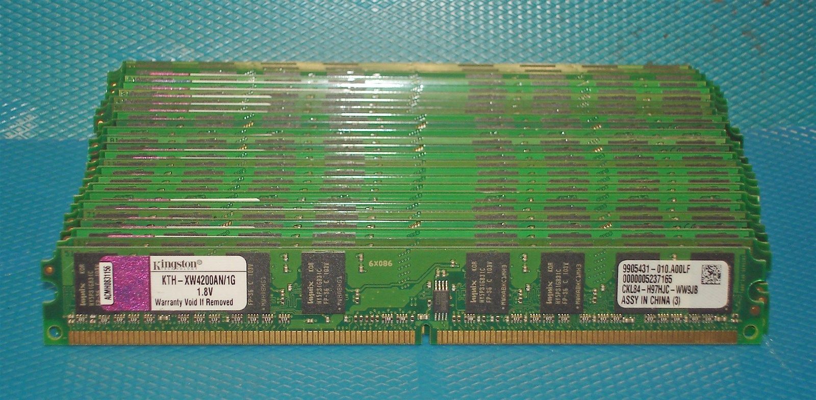

Металопорошки (20$)
02.jpg (3898 просмотров) <a class='original' href='./download/file.php?id=82722&mode=view' target=_blank>Загрузить оригинал (180.55 КБ)</a>

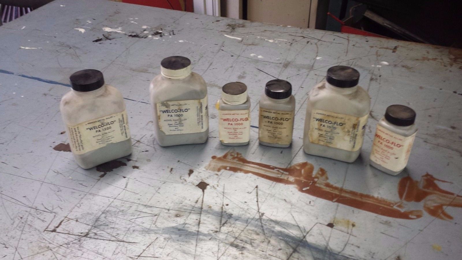

Память DDR2 25штук (30$)
03.jpg (3898 просмотров) <a class='original' href='./download/file.php?id=82723&mode=view' target=_blank>Загрузить оригинал (255.14 КБ)</a>

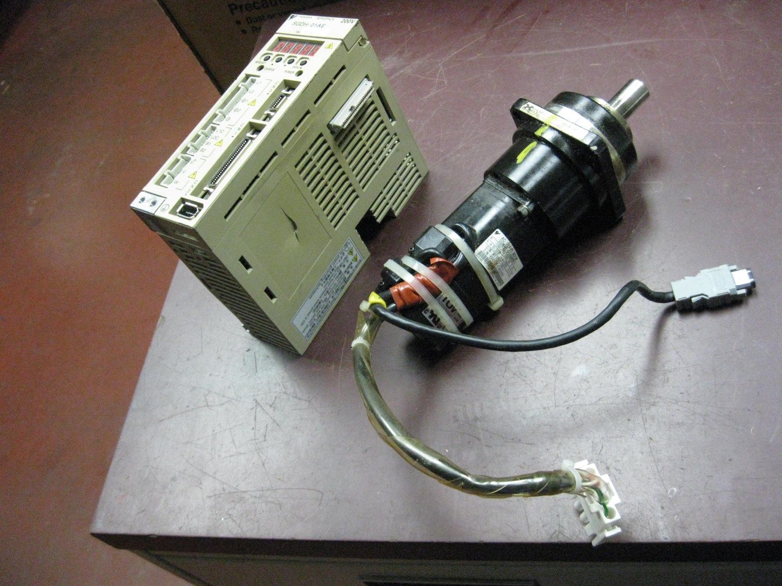

Яскава 100ватт с мотором + редуктором Harmonic Drive (83$ без доставки)
04.jpg (3898 просмотров) <a class='original' href='./download/file.php?id=82724&mode=view' target=_blank>Загрузить оригинал (355.57 КБ)</a>

Бармалей писал(а):Что за металлопорошки?
Что интересует название, состав или назначение?
Бармалей
Сообщения: 1205
Репутация: 144
Сообщение Бармалей »
название и назначение.
Дрюня
Сообщения: 2040
Репутация: 1504
Откуда: Днепр
Сообщение Дрюня »
aftaev писал(а):ато линейка на станке стоит, хоть и не оптическая
Даже две, но мои, для понимания габаритов положил.
На месте линеек будет стоять стол от станка из высокопрецинзионного ламинорованного мдф :hehehe:
Для перевозки пришлось снимать ШД и провода, так как разъёмов возле них нет... Как нибудь покажу в темах о "этом заводе" какие там стоят муфты между валом ШД и винтом ШВП - не хухры мухры, а муфты из высокопрецинзионной транспортёрной ленты. Как никак за станок в своё время человек около 10000$ отвалил, зачем ему ставить фуфловые сильфоновые или кулачковые муфты - только высокопрецинзионная транспортёрная лента!
Сообщения: 34042
Бармалей писал(а):название
Например METCO 18C
Бармалей писал(а):назначение.
Восстановление изношенных деталей, защита от коррозии, упрочнение деталей.
Например:
1. Износился коленвал, протачивается слой несколько десятков, наносится подслой, потом основной материл, шлифуется и коленвал ходит дольше заводского. Или износилась прессфрма на нее напыляют и шлифуют.
2. На чернуху сталь, наносится Ал или цинк = лучшая защита от коррозии
3. Берется шнек от экструдера и на него наносится молибден или другое износостойкое покрытие и шнек ходит дольше.
Мы взяли кусок арматуры, нанесли определенный порошок, и понесли на круглошлифовку. Шлифовщик обрадовлся что тут чернуху шлифовать, а как попробовал приуныл так как покрытие хорошо точило камень шлифовального :)
https://www.youtube.com/watch?v=GROaEqj8tk8
https://www.youtube.com/watch?v=IDeLZ-ymDOc
https://www.youtube.com/watch?v=mvlEi3LvxD4
Малость друга технология, но наносят так же порошок:
https://www.youtube.com/watch?v=BS10TaQK0ss
