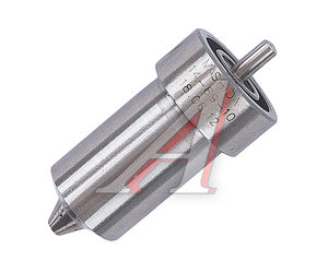

В "отсталые" времена СССР делали вот такие форсунки для тракторов. Попалось нам несколько штук новых таких форсунок, когда учились в начальных классах. Форсунка состоит из 2х частей: корпус в которой отверстия и игла(поршенек) диаметром около 5мм.
Что было в них "вау технологии":
1. Отверстия в форсунке такие мизерные что еле заметны глазом. Это при том что стенки у форсунки не тонкие.
2. Это как так точно можно было их изготавливать. Если поршенек вытащить, протереть чистой тряпочкой - то поршень будет легче ходить, чем смазанный. А вот если подышать на поршенек и вставить обратно, и оставить на пару минут - поршенек больше ничем не вытащить :hehehe:
01.JPG (3127 просмотров) <a class='original' href='./download/file.php?id=65451&mode=view' target=_blank>Загрузить оригинал (132.36 КБ)</a>

aftaev писал(а):В "отсталые" времена СССР делали вот такие форсунки для тракторов. Попалось нам несколько штук новых таких форсунок, когда учились в начальных классах. Форсунка состоит из 2х частей: корпус в которой отверстия и игла(поршенек) диаметром около 5мм.
Вот почему вода и бензин в салярке-смерть для плунжеров.
Они сказываются саляркой.
Видимо по этому они такие дорогие-сложность изготовления.
Насос-форсунка на фольксваген около 40000руб стоит :thinking:

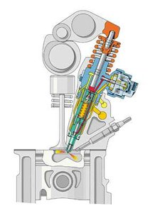

aftaev писал(а):
AGP писал(а):Насос-форсунка на фольксваген около 40000руб стоит
Насос форсунка это наверно речь про ультрозвуковые форсунки :)
Нет,система с 2 поршнями.
Один маленький-давит топливо в камеру сгорания.другой большой-давит на маленький( а на него жмёт масло )отношение площади поршней позволяет создать давление без тнвд.если привод идёт от распредвала то плунжер один.
Под маленьким поршнем создаётся большое давление,а электронный клапан в нужный момент впрыскивается топливо в цилиндр.
Можно на досуге почитать кому интересно
https://www.google.ru/url?sa=t&source=w ... dg&cad=rjt
forsunka.jpg (3105 просмотров) <a class='original' href='./download/file.php?id=65454&mode=view' target=_blank>Загрузить оригинал (14.99 КБ)</a>

aftaev писал(а):Это как так точно можно было их изготавливать.
Концевые меры же изготавливали и прочую измериловку . А тут ещё проще , селективный подбор пары да и все .
А вот отверстия это да . Наверное электроэрозия.

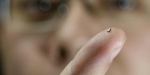

Ученые из Технического университета Эйндховена (Нидерланды) создали крошечный (площадь всего 2 квадратных миллиметра) беспроводной датчик температуры, не требующий энергии для работы, который получает необходимую энергию для работы через радиоволны, передающиеся по беспроводной сети. Все, что нужно для работы этого чипа, — ближайший роутер. Как только чип получает достаточно питания, он начинает работать.
tinychip-650x325.jpg (2998 просмотров) <a class='original' href='./download/file.php?id=65573&mode=view' target=_blank>Загрузить оригинал (21.95 КБ)</a>
Сообщения: 3653
Re: "Вау!" технологии
Вопрос лишь в том, насколько "ближайший" ) Примотать к антенне синей изолентой?
Сообщения: 21923
Сообщение Duhas »
ну так то разницп велика, RFID работат в ближнем поле передатчика, а это, как я понимаю, датчик совмещенный с RF харвестером, и будет работать в пределах комнаты с роутером.
verser
Сообщения: 1904
Репутация: 1282
Откуда: Тбилиси
Сообщение verser »
UAVpilot писал(а):Это они чтоль RFID чип изобрели?..
RFID тут ни причем. Речь идет о "собирателях энергии" из воздуха, а не считывании данных.
В 2013 году такие приборы анонсировались Вашингтонским университетом в Сиэтле, но размер был - с кредитную карту
20130814_1_2.jpg (2929 просмотров) <a class='original' href='./download/file.php?id=65590&mode=view' target=_blank>Загрузить оригинал (33.59 КБ)</a>
а теперь это микрочип, пока, правда "ловит" только в 2,5см от антенны, но прогресс не стоИт на месте :).
