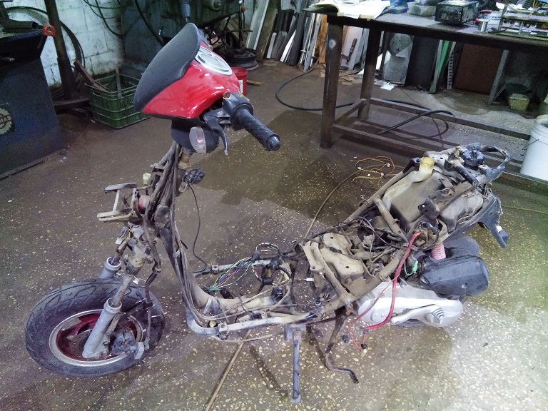

решили с другом, сварганить "картинг" его сыну, а то папе скучно, нечем занятся :hehehe: . для этих целей был приобретен китайский мотороллер, с 50 кубовым, 2х тактным движком, за ~$80.
были еще и 4х тактные, но хотели за них в 3 раза дороже, да и возни с ним больше (водяное охлаждение) и в размерах тот больше.
ну и понеслась.. то что успели за выходной :hehehe:
уже начали ковырять, и я додумался начать фотографировать (4090 просмотров) <a class='original' href='./download/file.php?id=64872&mode=view' target=_blank>Загрузить оригинал (401.89 КБ)</a>
