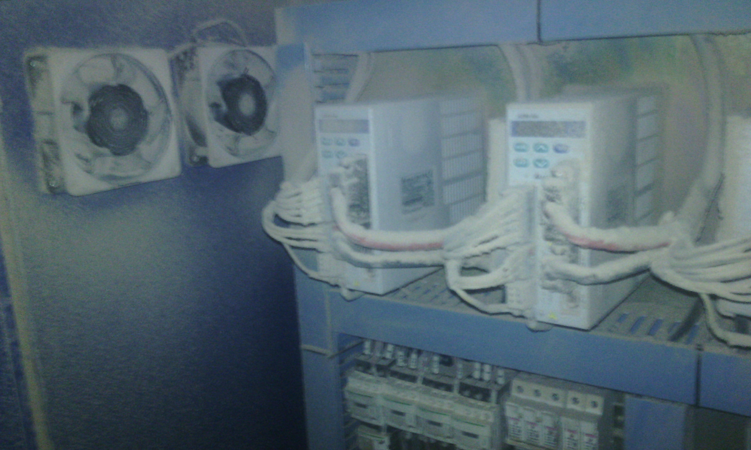

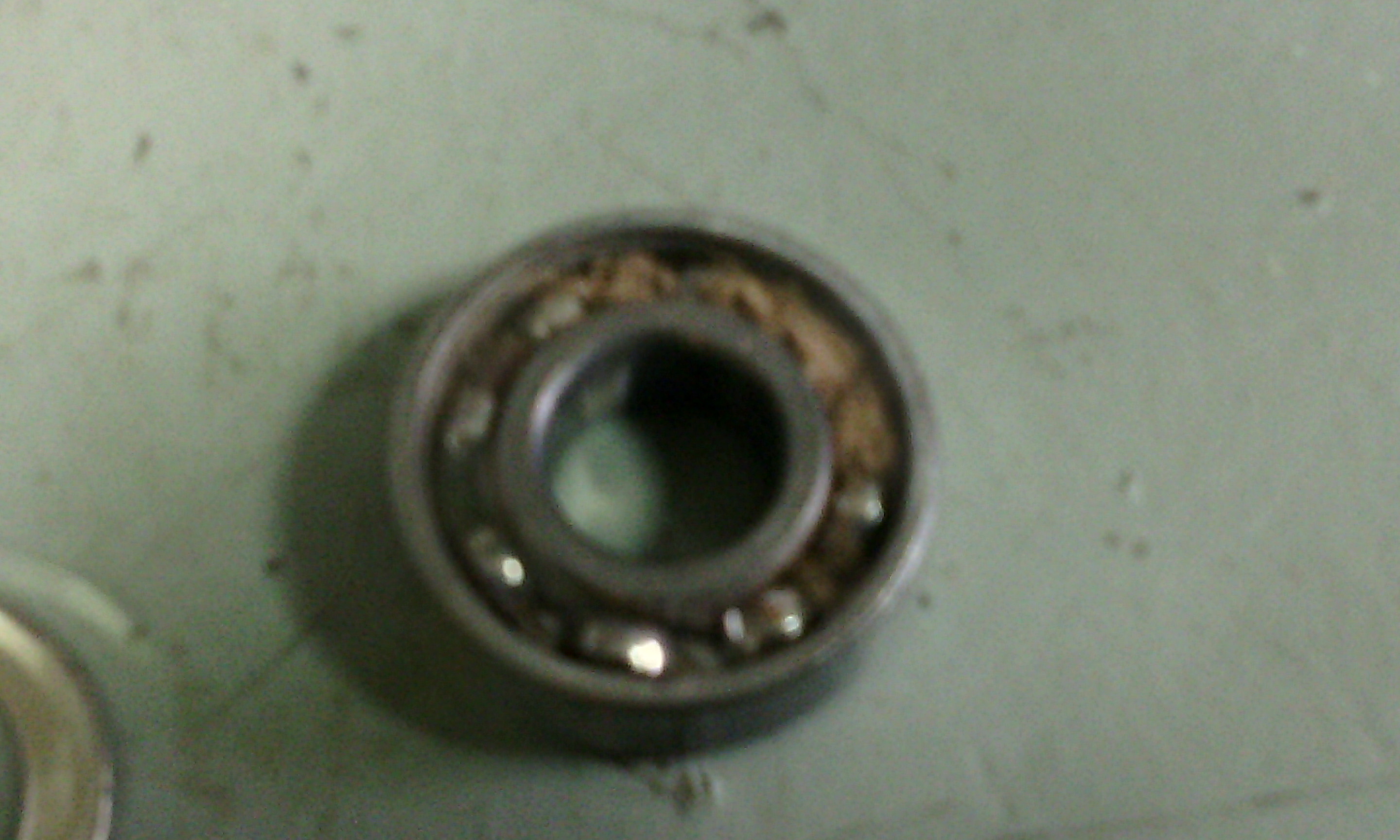

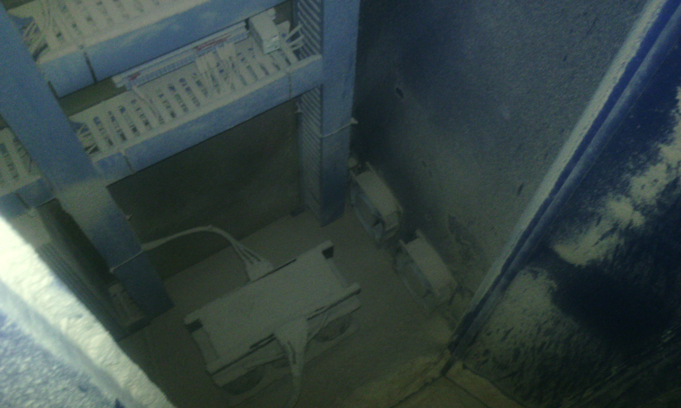

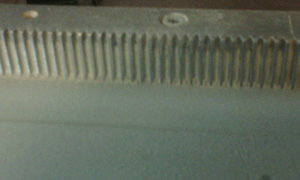

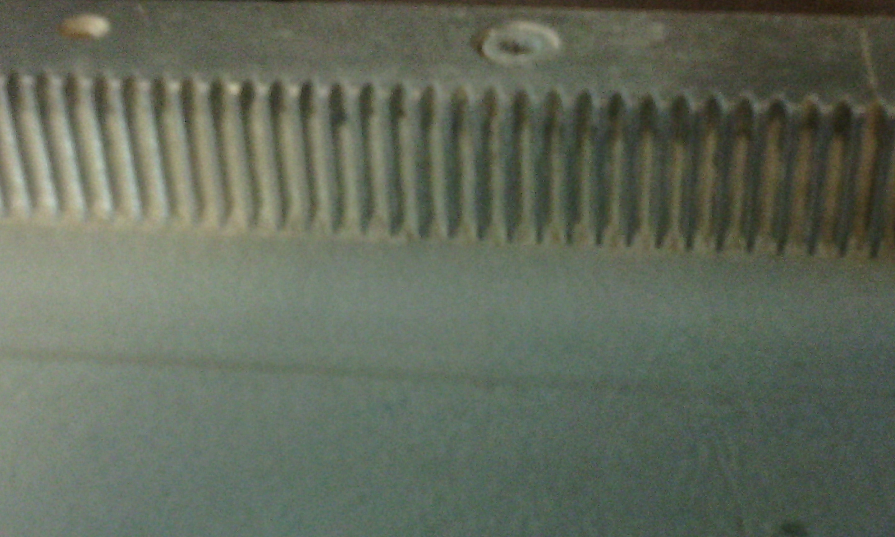

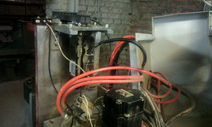

Попросили меня отремонтировать ось Z на станке Beaver 3021. Не двигалась совсем. Первичный осмотр станка с помещением где он стоит вызвали не очень приятное ощущение. Всё покрыто толстым, до 10см слоем стружки и пыли от МДФ, у двух концевиков оторваны провода, рейки забиты той-же мдф пылью но уже спресованной. А про силовой шкаф вообще без слёз говорить не можется. За 5 лет туда никто и носа не пытался засунуть, про убитые в хлам фильтра вентиляции хозяева станка узнали лишь от меня (фото сего гадства ниже) . То есть сложилось впечатление, что руководству пофиг - типа работает станок и нехай с ним, а перестанет работать- придут головастики и всё починють.

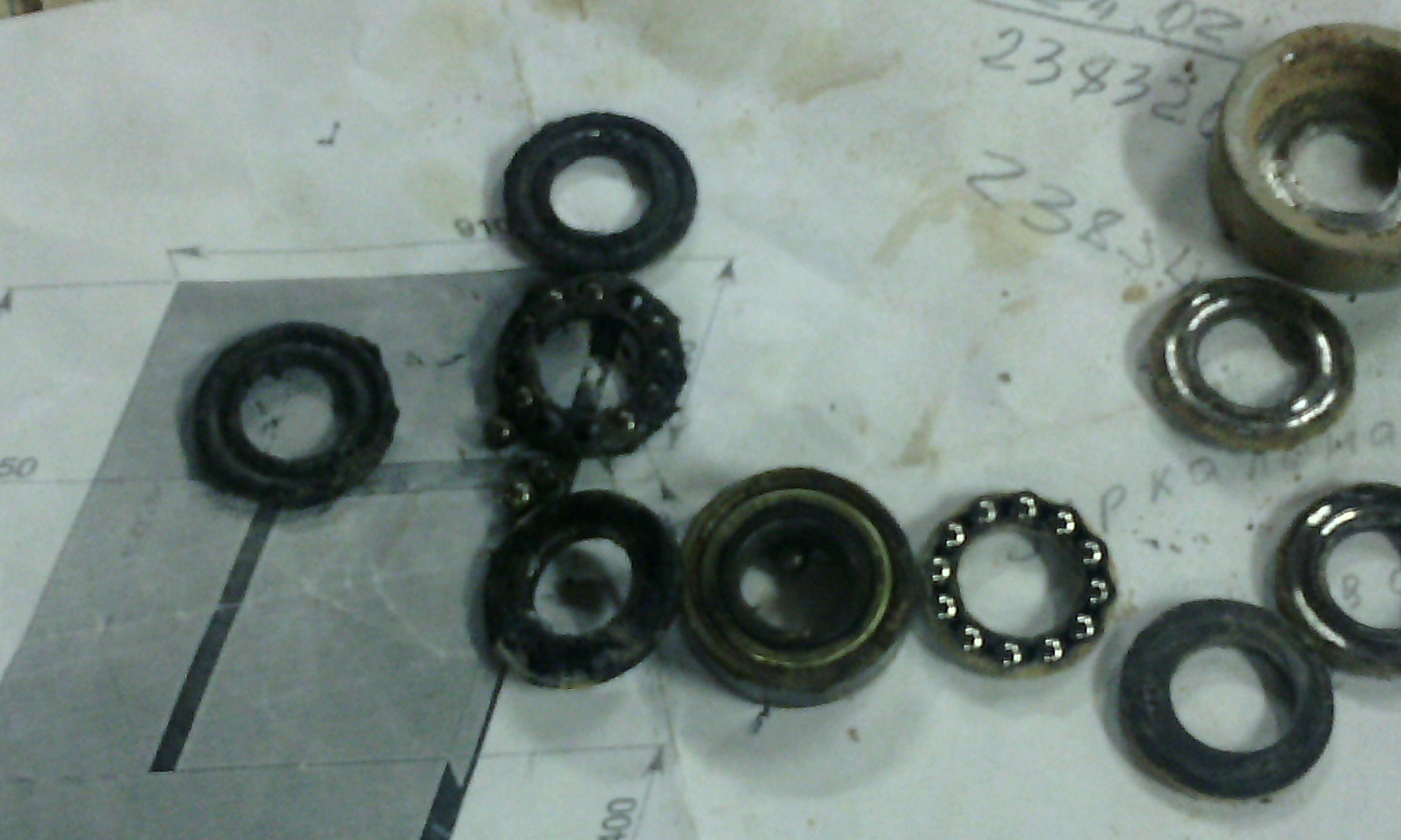

Одни головастики к ним приходили заменять подшипники как раз на оси Z, заменили, да так, что допустили 4 ошибки при установке 4-х подшипников.
Вобщем писать много но кривые картинки гораздо больше скажут:

Примерно ту-же позицию я им обозначил и получил предложение навести там порядок, в том числе и в головах :) Кстати, станок даже не заземлён, обещали исправить.

Всё-бы было гораздо лучше и приятнее если бы не сняли зонт стружкоотсоса по причине: "а он всё равно не высасывает..." :shock: . Действительно зачем искать причину, когда "и так работает". Кстати оператор не знает G-кодов вообще, не знает даже почему на каждой оси по 2 концевика :hehehe: (к вопросу, надо ли знать G-коды). Зачем ему знать тогда о чистоте электрошкафа и противопожарной и электробезопасности.
