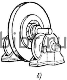

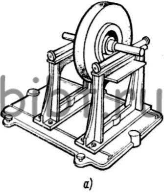

aftaev писал(а):На нее одевается камень и ставится это на ножи(ровная поверхность).
А в центрах нельзя камень зажать?

х.з. наверное можно, если есть такая оправка, но обычно на ножах балансируют или на валах. оправка не проблема, ее и на токарке можно сделать.
Nick писал(а):А в центрах нельзя камень зажать?
А центра как будут вращаться на подшипах? Будет трение в подшипах, маленький вес обалансировать е получится. А так скалку с камням ложат на два ровных ножа или кругляка и он катится
Да, я такой собираюсь собрать из круглых рельс, благо их есть у меня.

Самая точная статическая балансировка - та, где вал на воздушных подшипниках, следом за ней по точности = вариант с встроенными весами, потом с центровкой дисками и самый грубый с ровными ножами.

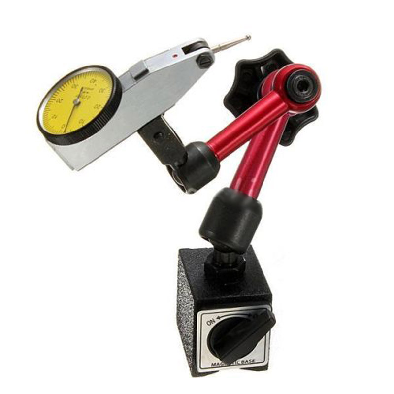

Тут на али наткнулся на магнитные стойки по 60р. заказал аж 3 штуки (от жадности наверно) посмотрим что приедет. По фоткам выглядят коряво местами, но думаю за такую цену можно над ними и поизвращаться.
http://ru.aliexpress.com/item/Magnetic- ... er=1187187
HTB1kWpyIVXXXXaCXFXXq6xXFXXXY.jpg (3033 просмотра) <a class='original' href='./download/file.php?id=63451&mode=view' target=_blank>Загрузить оригинал (83.48 КБ)</a>
PKM
Сообщения: 4132
Репутация: 705
Сообщение PKM »
Развод какой-то, только доставка в несколько раз дороже

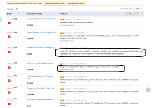

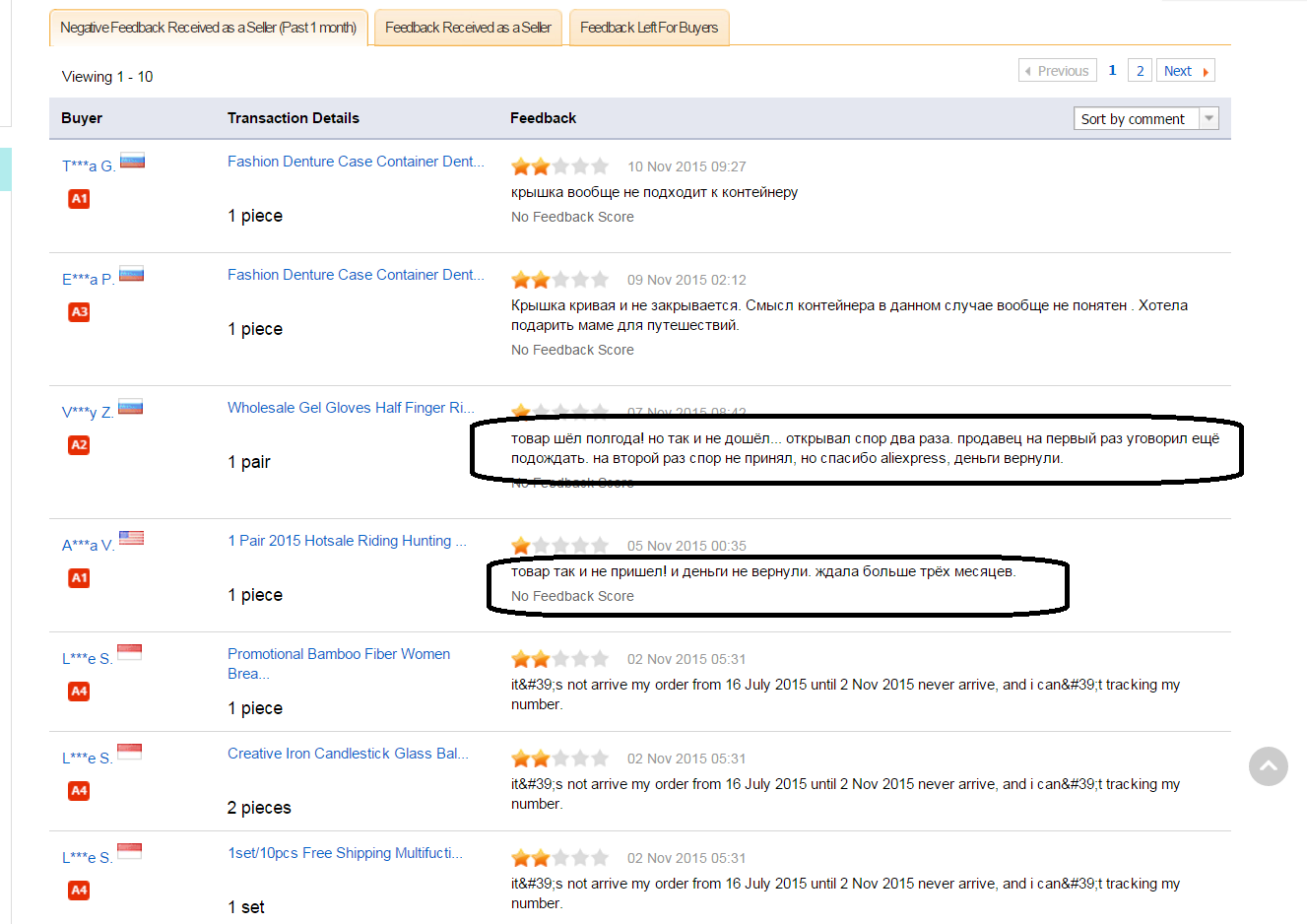

Почему развод? Посмотри отзывы под товаром - все по 5ть звезд поставили :lol:
А сколько других у него отзывов негативных 72 за год :lol:
