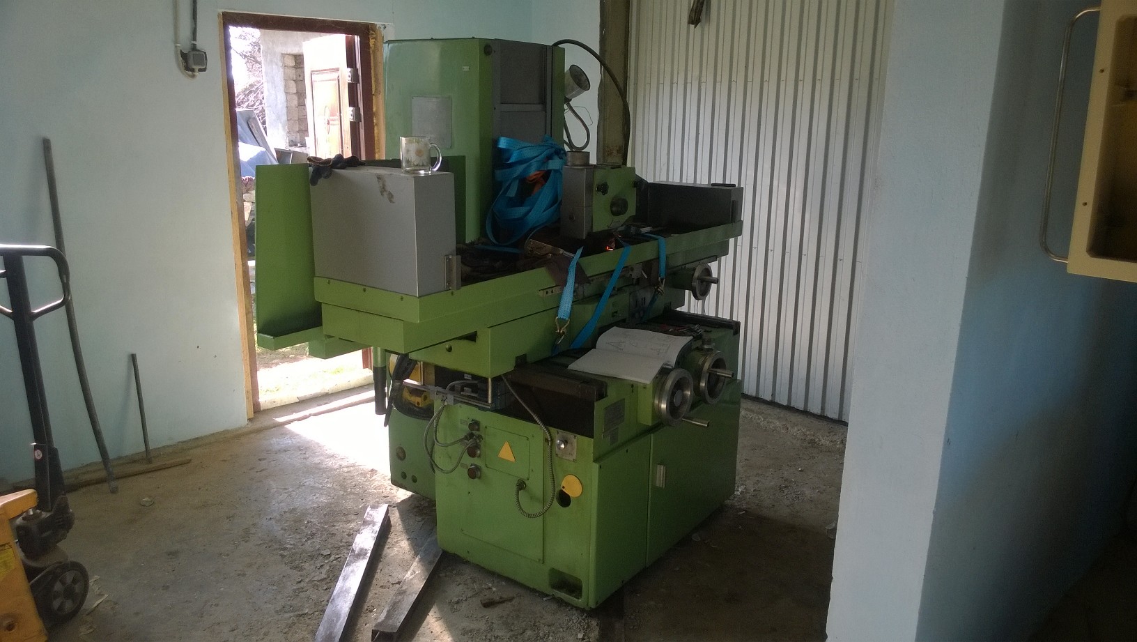

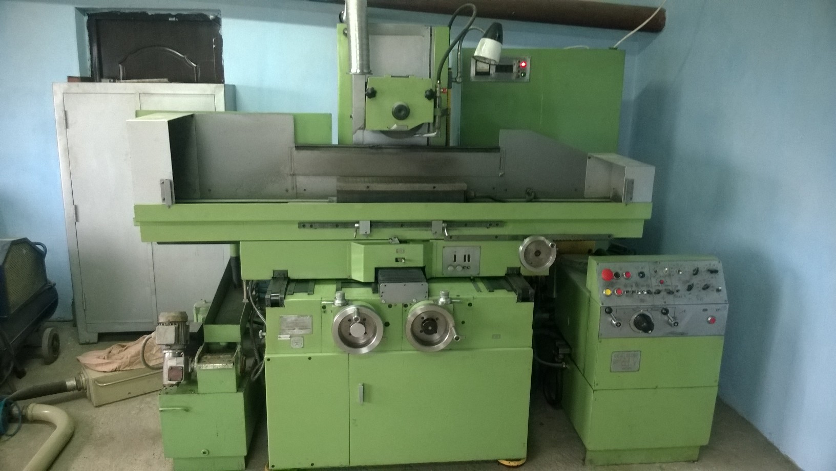

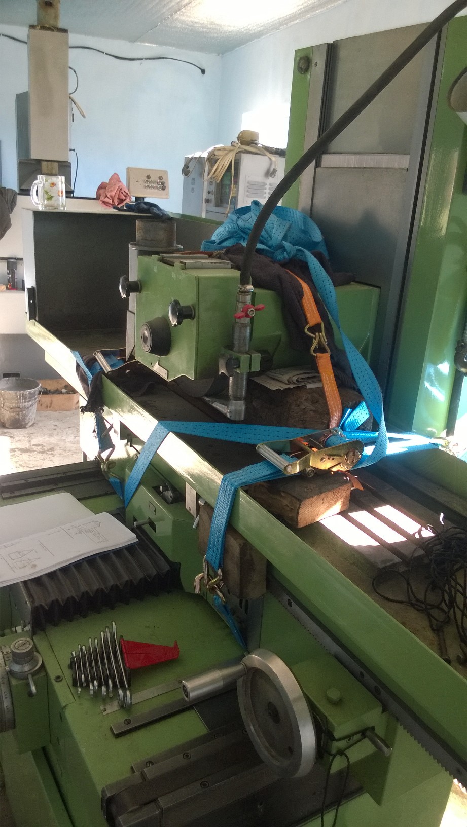

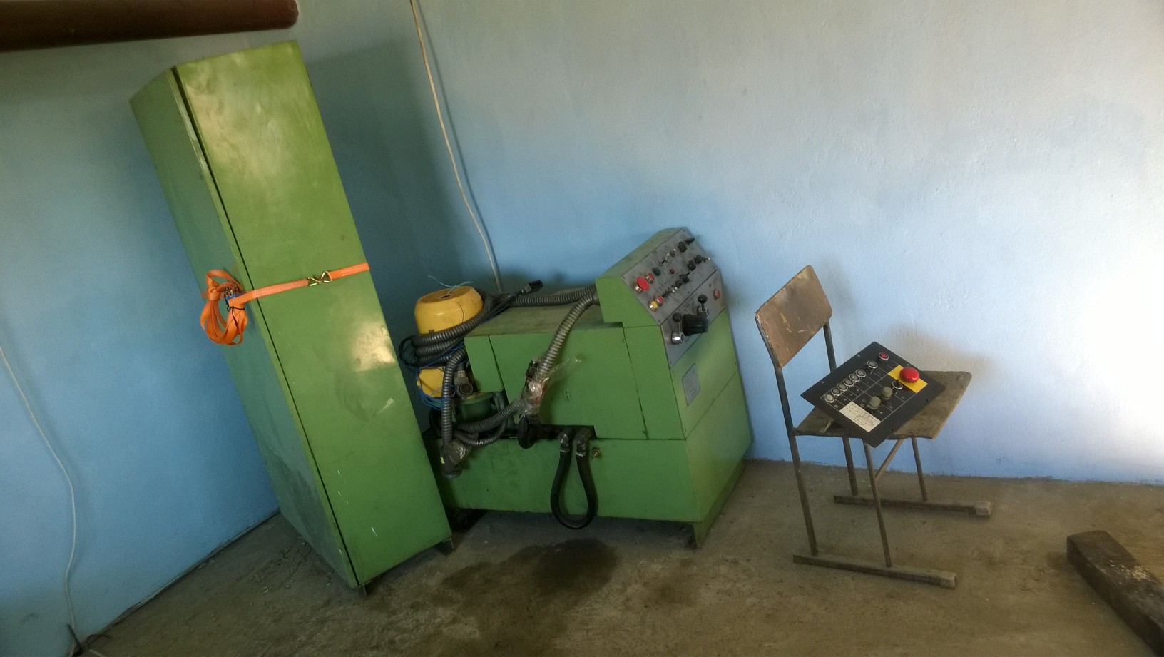

Моя моя прелесть)) 3е711аф1
Ехал на три дня, в итоге....8 дней хрен знает где, в сумме более 3000 км, куча нервов, отсутствие воды, печальная дорога, загрузка каром через соседский вспаханный огород на 2х!!!!!! колесах с "живым противовесом", который собирал со всей деревни, ушлепок-водитель, который отказался везти в последний момент, 2 сломанные рессоры на трассе у другой машины .... и куча другой головной боли.
Оно того стоило (крепко надеюсь)))).

Бабульку-то посадили из нее отличный противовес получился :)

Нашел 5 противовесов, бабка была самым весомым, иногда даже на 4 колеса становились))))

На вид хорошее состояние.
А как в реальности?

Проверил перпендикулярность все до сотки. Подача вертикальная 0,5 мкм и дает. Поперечная все в сотку отсчитывает. Проверял в трех разных положениях. При шлифовке поверхность чистая без волн и т.д. Если за 1100 км хреновой дороги не убил - будет радовать. В шкаф лазили безбожно как это еще и работает удивительно, но от чпу там только воспоминания, буду восстанавливать. Мог повредить во время вытаскивания, хоть и не спешил, но это был один из самых сложных процессов-пол с ямами, три разворота, порог... О балансировке камней эти дикари и не слышали, на мог вопрос о грузиках и балансировочном приспособлении услышал "а зачем?, мы его шарошечкой проходили, этого вполне хватает)))))" Еще вопрос, что туда лили в шпиндель, там гидростатический подшипник скольжения, а по глазам продавана я понял, что было, то и заливали. Станок пока постоит в подсобке, пока шлифучасток не подготовлю под установку, через месяц-два затащу, буду осваивать. Блин, аж сердце кровью обливается, когда у дикарей станки хорошие вижу. Зато по наводке нашел в тех краях еще 3 свои стеночки, теперь бабло коплю.

Самое главное это стол проваливается или наклоняется или нет. Если износ есть, то может коромыслом стол ездить.
Redmn писал(а):но от чпу там только воспоминания
Что там ЧПУ вообще делало?
Redmn писал(а):О балансировке камней эти дикари и не слышали,
У нас в городе есть супершлифовщик. Лет 10-15 работает шлифовщиком у себя в цеху. Наверно от меня впервые услышал как балансировать камни и для чего нужна скалка :)
Redmn писал(а):Еще вопрос, что туда лили в шпиндель, там гидростатический подшипник скольжения, а по глазам продавана я понял, что было, то и заливали.
В мой 3Г71 видать так же лили что попадалось (вместо керосин 80-90% + 10% масло). В итоге шпиндель со втулками сожгли ;)

Задавало черновые, чистовые проходы и выхаживание.
Коромысло на месте проверить уровнем не получилось, уже тут поставлю, буду смотреть да думу думать.
